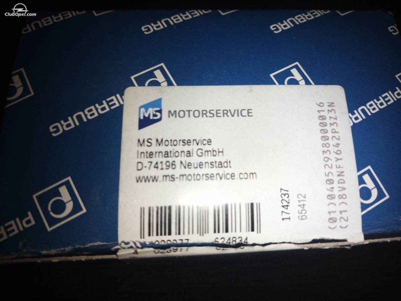

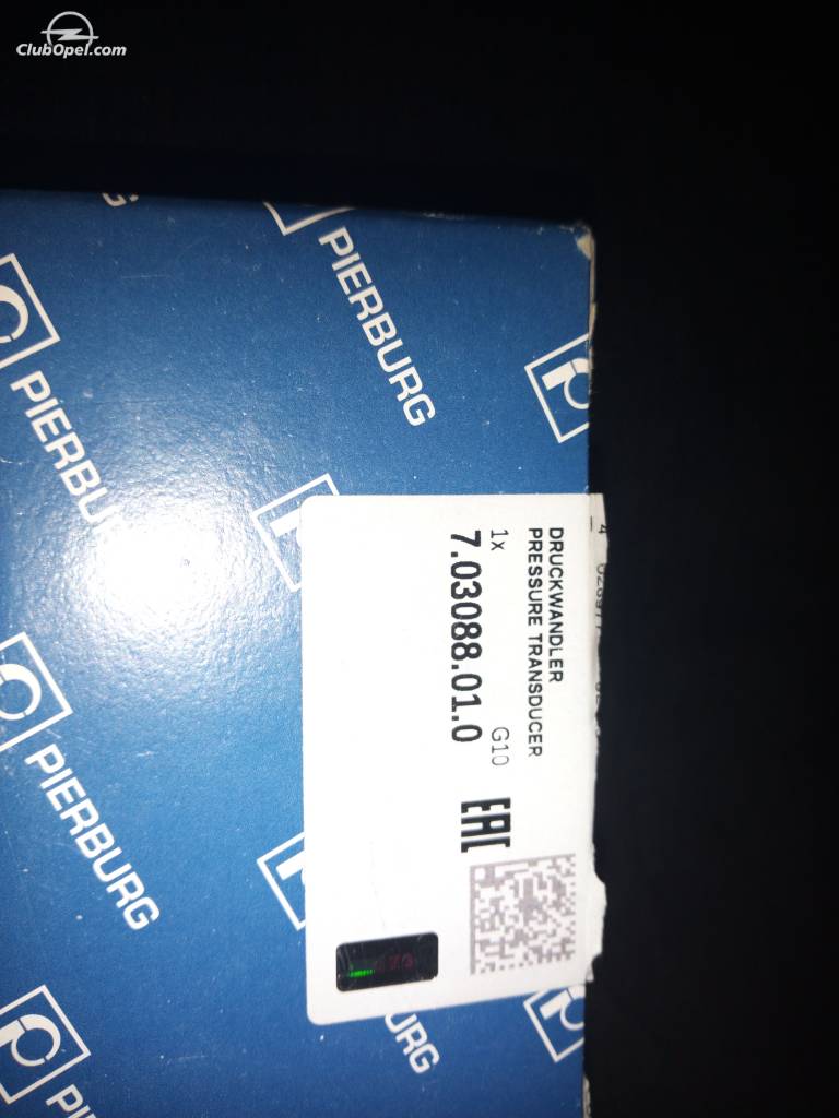

@cip33, se poate un cod pentru electrovalva inlocuita? Am problema identica cu eroare 02345 overboost. Mersi
  • cip33
  • Masina: Astra 2004 Z17DTH
  • Cont inregistrat: 22 Mai 2012
Nu stiu ce cod sa îti dau dar poate te ajutã pozele cu codurile de pe cutia in care era ambalatã electrovalva nouã:
  • Mihai.P
  • Mesaje scrise: 340
  • Cont inregistrat: 05 Feb 2015
A ajutat, am gasit codul 7.03088 de pe eticheta pe site-uri de piese auto.
Mersi.

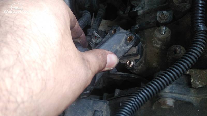

Salut îmi poți spune și mie unde se aflã poziționatã Electrovalva și dacã este greu de dat jos mulțumesc

Aici se vb.despre motorul 1,7 , tu vad ca ai 1,9 ,nu prea sunt la fel .Electrvalva turbo la 1,7 este pozitionata in spatele motorului ,in partea de jos ,pe motor , la 1,9 nu stiu ,probabil tot pe acolo , o vezi mai bine pe sub masina.

Crezi ca este necesar sa schimb electrovalva turbo ( 7.03088.01.0) ?
Exista marci mai bune, mai slabe? Vad o oferta cu 211 lei pe ePiesa, Metzger sau Pierburg...https://www.epiesa.ro/cautare-piesa/?find=7.03088.01.0
