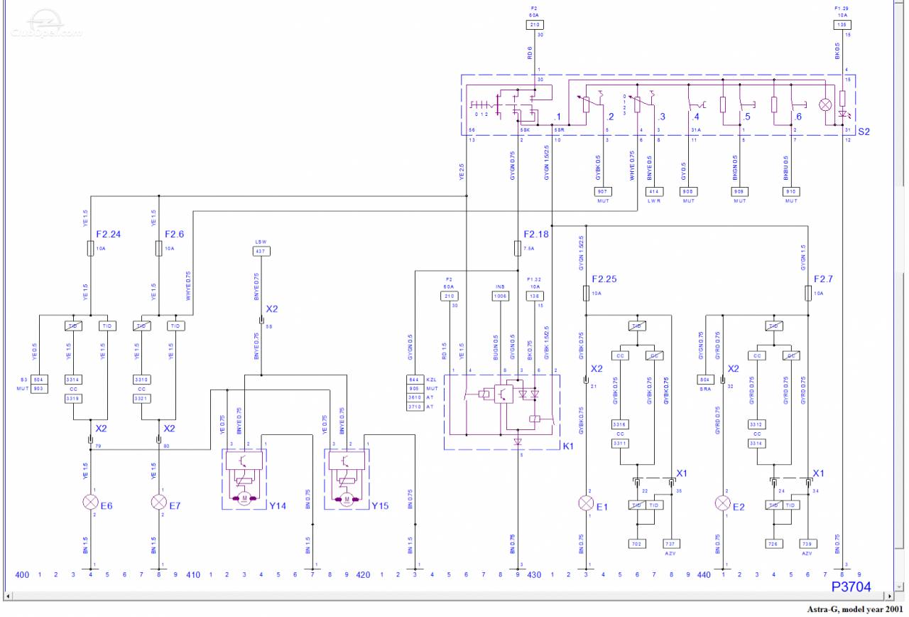

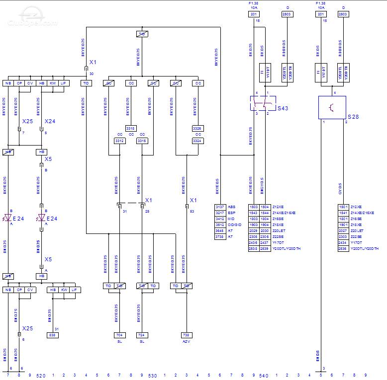

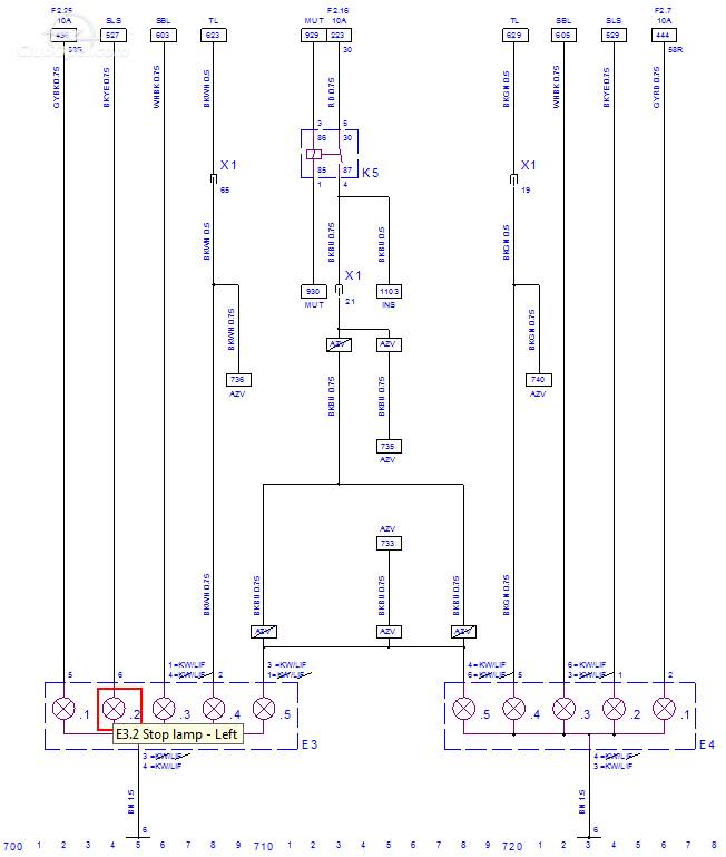

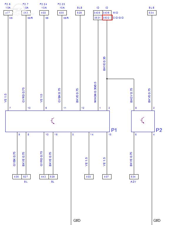

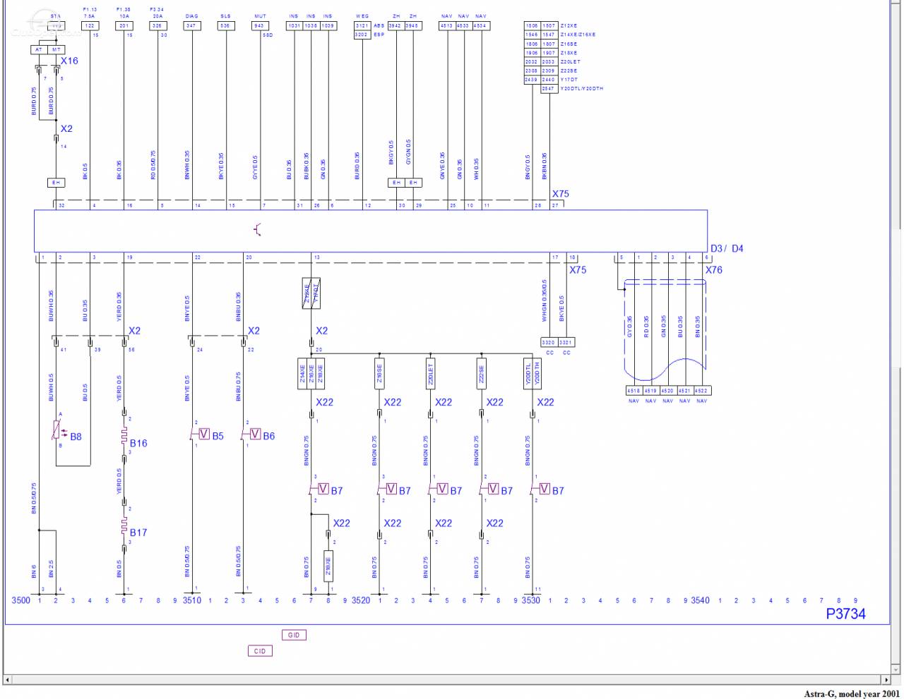

Pentru ca mi-a cerut cineva ajutorul, m-am uitat si eu mai atent pe schema GID cu CC (Check Control).
Am atasat print-screen-uri, unde vedeti numere inseamna ca e legatura in alta poza, numerele fiind afisate in partea de jos.
Sa vedem:
• GID si CID:
- Pin 15 merge la SLS (Stop Lamp Switch), vezi poza Lights 2);
- Pin 16 merge la sig. lui SLS (aceeasi poza);
- Pinii 17 si 18 merg la CC, in pinii 1 si 2 (vezi poza CC);
- Pin 10 merge la masa, inseriat cu senzorul/sezorii de uzura placute;
- Pin 20 la masa, inseriat cu senzorul de nivel antigel;
- Pin 22 la masa, inseriat cu senzorul de nivel parbrizol;
- Pin 13 la masa, inseriat cu senzorul de nivel ulei;
• CC:
- Ignori P2, este un modul CC suplimentar pt trailer;
- Pe circuitul faza scurta se inseriaza CC prin pinii 7 (alim) si 15 (bec) pt dreapta, 6 (alim) si 14 (bec) pt stanga – vezi pozele Lights 1 si CC;
- Pe circuitul pozitii spate se inseriaza CC prin pinii 12 (alim) si 10 (bec) pt dreapta, 11 (alim) si 9 (bec) pt stanga – vezi pozele Lights 1 si CC;
- Pe circuitul lampilor de frana se inseriaza si se bifurca, astfel – pin 12 merge la alimentare (switch) iar pinii 8 (stg) si 16 (dr) merg la becuri – vezi pozele Lights 2 si Lights 3;
Bafta!
GID si CID: CC (Check Control): Lights 1: Lights 2: Lights 3:
