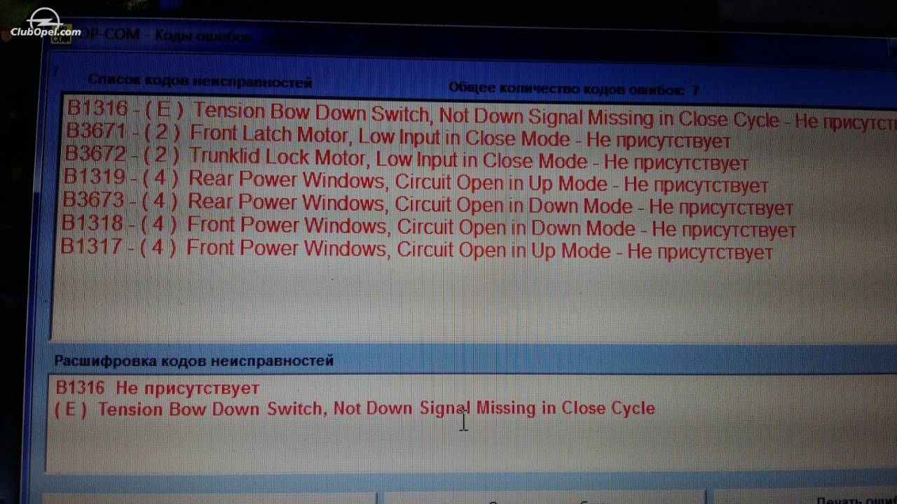

Acum, problemele exacte care genereaza situatiile de mai sus sunt descrise de OPCOM:
Total number of fault codes: 10
B0966 - Buzzer, Low Input
(02) - Not present
B1010 - Invalid State
(00) - Not present
B1321 - Trunklid Lock Motor, Circuit Open in Open Mode
(04) - Not present
B3672 - Trunklid Lock Motor, Circuit Open in Close Mode
(04) - Not present
B3673 - Rear Power Windows, Circuit Open in Down Mode
(04) - Not present
B1318 - Front Power Windows, Circuit Open in Down Mode
(04) - Not present
B1300 - Hallsensor Header Latch, Circuit Open/ Low Input
(04) - Present
B1319 - Rear Power Windows, Circuit Open in Up Mode
(04) - Not present
B1000 - Replace Electronic Control Unit (ECU) - Hardware Failure
(00) - Not present
B1317 - Front Power Windows, Circuit Open in Up Mode
(04) - Not present
Stie cineva de aceste erori? Le-ati mai intalnit? Aveti solutii pentru ele?
Eventual ce senzor unde e, sau ce trebuie schimbat sau reparat...

Salut ! Detin si eu cabrio din 2003 cu decapotare electrica ,dar am o mica (mare) problema .. cand incerc sa actionez decapotarea se aude un bip-bip-bip si nu se intampla nimic ... acest lucru se aude si cand las frana de mana jos.. am pus-o pe tester si mi-a dat mai multe erori dar cauza cica ar fii tensiunea scazuta si un senzor unde se imbina plafonul de parbriz ..aveti idee de la ce ar putea fii mai exact si unde se afla senzorii..

salutare... aceasi problema am si eu cu decapotarea....se aude un bip si nu se intampla nimic....am pus testerul si aceleasi erori ca cele de mai sus am gasit... aveti idee de la ce e...singurul care ma gandesc ar fi senzorul acela de deasupra dar nu reusesc sa ajung la el si nici manual nu am reusit sa o decapotez

Salut sunt nou pe aici mã poate ajuta cineva cu o problemã la decapotare opel bertone cabrio 2001 1.8 când apãs pe decapotare imi bipãie am pus testarul pe ea si mi a dat 2 erori
B1301-(4) SENZOR HALL cap fixare faþã-tensiune micã prezent
B1302-(4)semnal slab/circuit deschis senzor hall la inchidere distribuitor-prezent.
Stie cineva ce e senzorul hall? MULÞUMESC!
