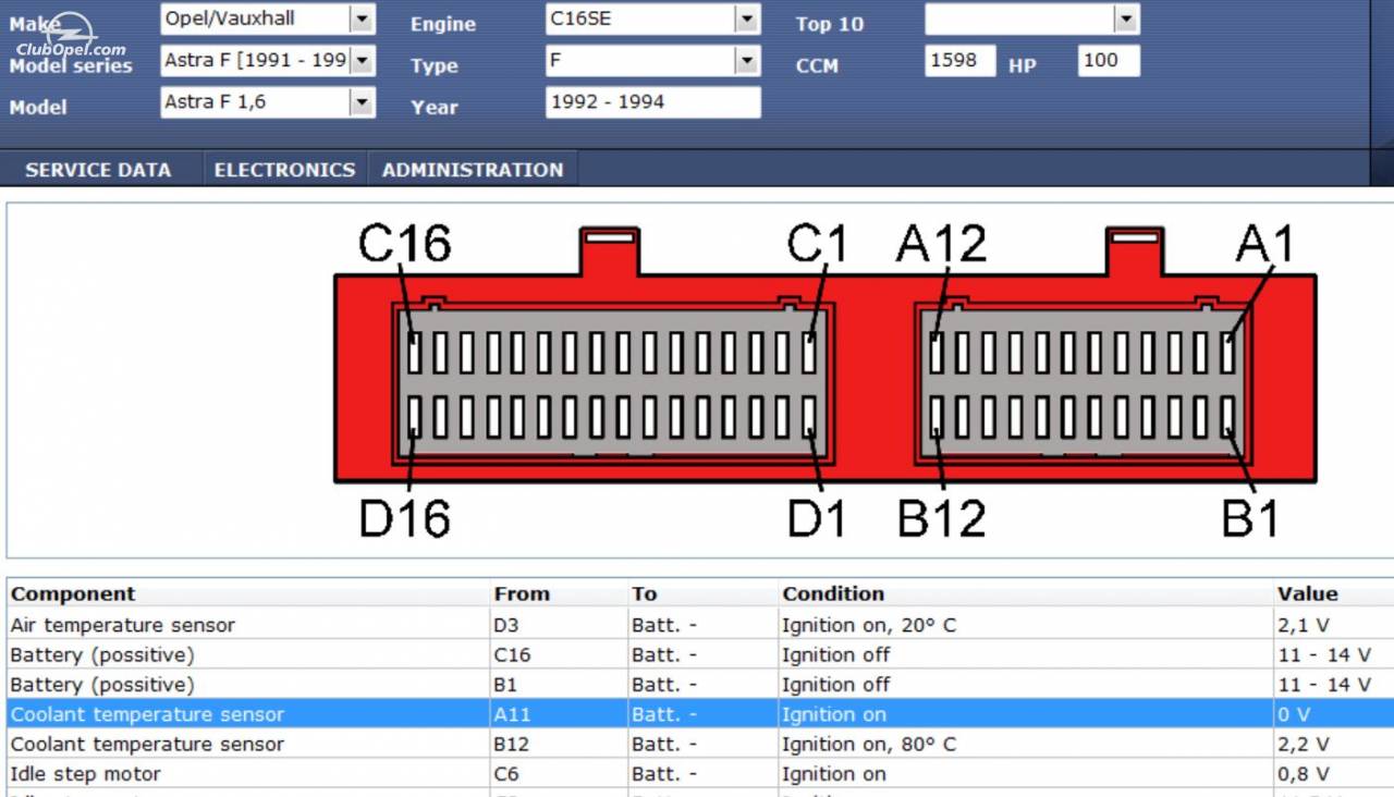

la verificari (daca te pricepi) iti pun citeva imagini mai jos (este mufa de la ecu, verificarile care se fac sint pe rindul albastru si cel de dedesubt)

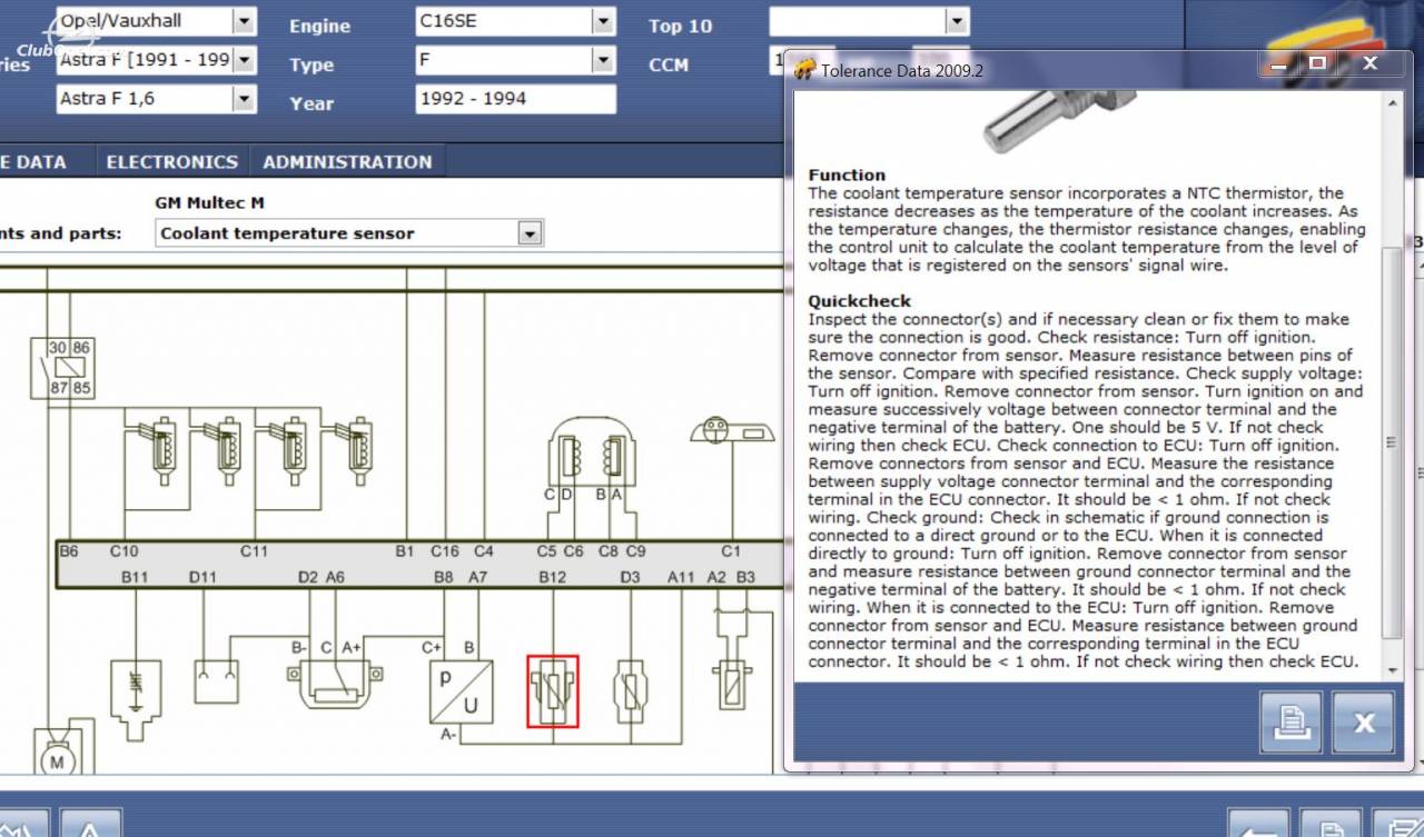

senzorul este asta, sint si verificarile care se mai pot face scrise linga.

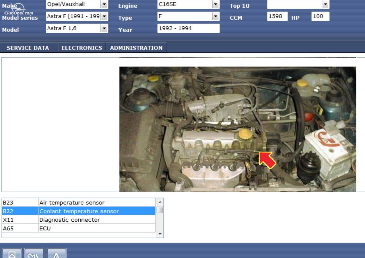

Salut, înțeleg cã ar trebui sa masor cu multimetru? Și daca da care este ordinea pinilor ? Acel senzor unde este situat cã fac mereu confuzie între ele, unul este pe lângã termostat și al doilea în dreapta. Mersi.

la senzor vine un fir albastru si unul maro, intre maro si minusul de la baterie trebuie sa ai 0 volti cu contactul pus.
intre albastru si plusul bateriei trebuie sa ai 2,2 volti la 80 de grade. (atentie, volti nu ohmi).
rezistenta o masori dupa ce scoti mufa senzorului, intre piciorusele lui, dar nu stiu sa-ti spun cit trebuie sa fie, poate scrie pe el.
la locatie asta imi arata
