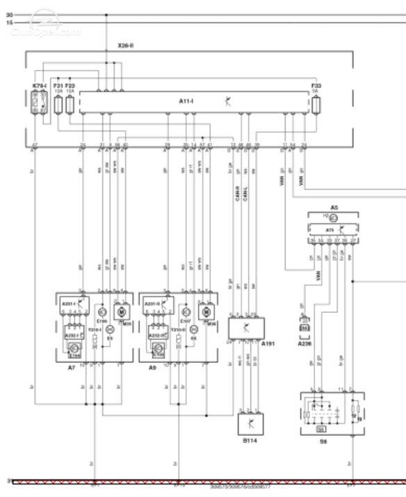

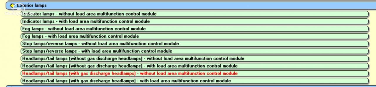

cred ca asta e schema (nu stiu date mai multe despre masina si sistemul de iluminare, schema este de la sistemul din rindul cu rosu, ASTRA H 2006, 1.9 CDTI - z19dth)
Ar trebui sa verifici minusul care vine la far, sa fii sigur ca este minus pe el.
Bineinteles cred ca ai verificat toate celelalte ce ti-au zis colegii.
eventual sigurantele care apar in schema dar acelea alimenteaza motorasele de leveling din cite vad (f23 macar, si f33)
daca totul este in regula atunci dupa parerea mea este modul far dreapta xenon defect sau multifunction control module 1 defect ( este dreptunghiul mare de sus, dar mai repede modulul din far zic eu, probabil modulul de control il vede defect si ii taie alimentarea)

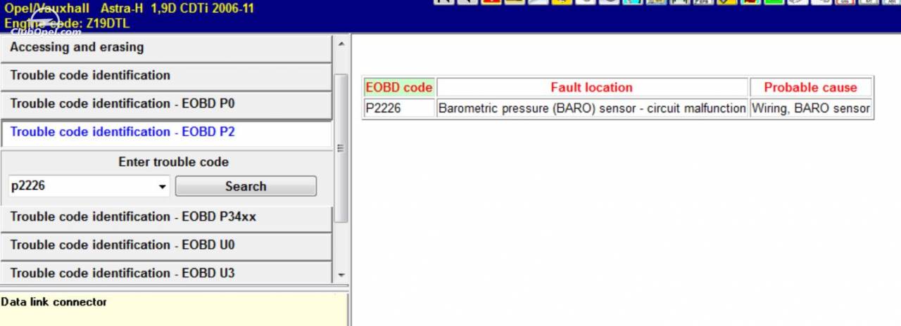

eroarea 222652 inseamna p 2226 (se iau primele 4 cifre).
mai jos este un link unde apare si o poza cu acest senzor, ar trebui sa fie pe la admisie aer, daca vezi cum arata in poza il gasesti usor.
ATENTIE, sa nu il confunzi cu un senzor de la acceleratie ca seamana cu ala.
senzorul BARO are 4 pini si celalalt 3 (sper sa nu gresesc)
https://www.obd-codes.com/p2226
https://www.google.com/url?s...CFQAAAAAdAAAAABAD

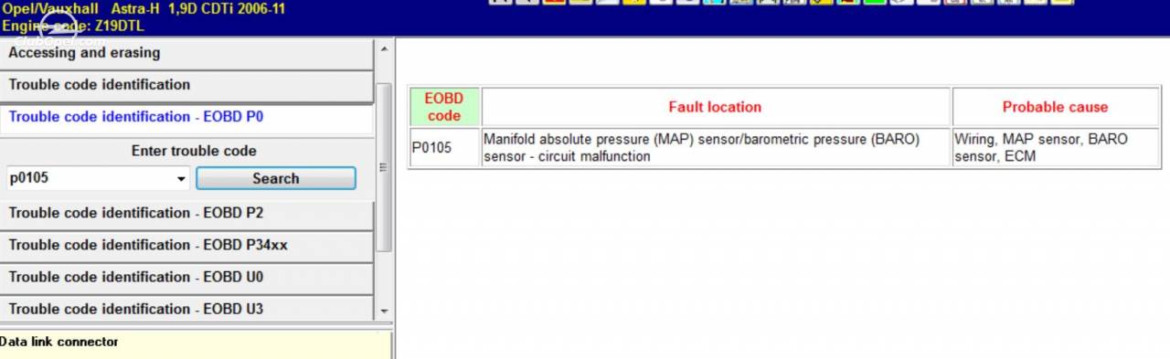

cealalta eroare
aici ai zis ca ai gasit senzorul maf (debitmetrul), stii de el.
