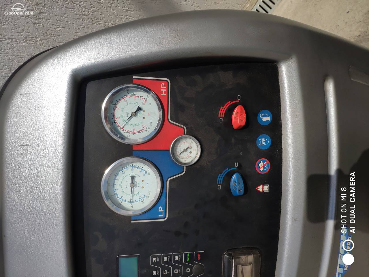

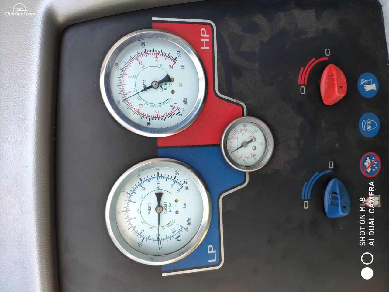

Va salut! Am o problema mai deosebita cu ac de la masinã mea, Astra G, 1.7cdti , z17dtl, hatcback, an fabricatie 2004: am schimbat acum o lunã radiatorul de ac (condensatorul) cu tot cu filtru uscator pentru cã avea urme de freon în partea de dedesubt, in zona filtrului uscãtor ( de vreo 2 ani fãceam completare cu freon când venea vara) cu unul marca NRF. Problema este cã da aer rece cca 5 min dupã care aerul nu este asa de rece, iar conducta groasa de la compresor care la pornire este rece, începe sã se încãlzeascã, dar nu tare, ca cea subtire. Presiunile pe robotul de încãrcare sunt normale, cca 2 bari la presiunea joasa si cca 15 bari la cea înaltã. La pornire, când da aer rece, presiunea înaltã este cca 10 bari, când creste spre 15, începe sã se încãlzeascã conducta groasa. Si, dupã cele 5 min de la pornire, sunt momente când compresorul se decupleazã cate 2-3 sec.
Prima imagine, când conducta groasa este rece, a 2-a este când presiunea este mai mare și conducta groasa este un pic cãlduțã.
Orice sfat este binevenit, mulțumesc.

S-a rezolvat prin schimbarea supapei de expansiune de pe vaporizator.

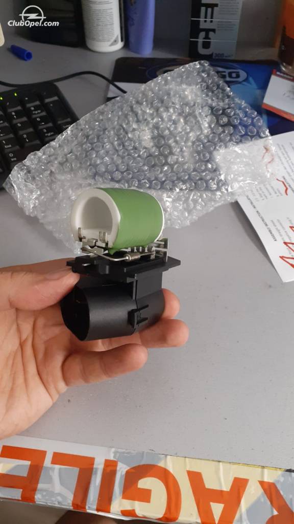

Problema este urmatoarea: Pornesc AC. Functioneaza de la cateva secunde la cativa km, dupa cum are chef si dintr-o data se opreste. Din acest moment nu mai functioneaza nici electroventilatorul, chestie care duce la depasirea temperaturii antigelului la peste 100 grade. (normal sta in 90 grade) Opresc motorul. Repornesc fara sa mai pun in functiune AC. Electroventilatorul porneste si-si face treaba. (este unul singur si are o rezistenta ceramica in partea de jos a carcasei. Rezistenta are o siguranta termica - foto),
Problema a inceput anul trecut si am crezut ca e de vina freonul (nu mai facusem un control de 3 ani, nu au fost motive) Am fost la un service sa verific AC, sa completez/ schimb freon. Dupa ce au facut baietii aia ce trebuia facut (mi-au spus ca lipseau cam 100 ml din 700) au facut proba. Dupa vreo 2 minute AC s-a oprit (la fel si electroventilatorul ) si manometrele de pe instalatia lor arãtau ca presiunea in instalaatia AC creste foarte mult. Au inceput investigatii si au gasit rezistenta pomenita mai sus defecta( izolatia ceramica coapta, sarita si infasuararea intrerupta. Am schimbat cu ceva compatibil (nu identica) si dupa 2 km a decedat. Schimbat motorul electoventilatorului, degeaba. Au facut comanda pt acea rezistenta, ca cea originala. Dupa vreo 3 saptamani tot nu venise si dupa ce mi-au spus ca nu se stie cand ajunge, mi-am comandat-o la un magazin. Am montat-o singur si a mers pana acum vreo 3 saptamani. Cand au reinceput problemele.
Acum intreb: stie cineva vreo rezolvare? sau exista un service (nu neaparat in Bucuresti) care chiar sa se priceapa la probleme ale instalatiei AC? Adica nu doar schimb freon igienizare si pa! Si nici clasicul compresorul trebuie schimbat.
Masina e cea din semnatura.
PS. Problema se cam incadreaza la nr 6 de pe prima pagina, dar nu am mai vazut problema ridicata de altcineva deci nici eventuale rezolvari.
Multumesc!

rezistenta si sig termica sunt pe original? si la valorile date de catre constructor?trebuie sa fie pe original ,daca vrei sa nu mai ai probleme!a se verifica si electroventilatorul sa fie ok, si contactele lui ,la fel si la rezist si sig termica sper sa o rezolvi! bafta.

@marius-opel
Multumesc pentru raspuns. Ceea ce am cumparat e aftermarket. Am dat datele masinii si este cea din foto, din primul post. Legaturile (puntile - nu stiu cum sa le numesc) dintre pini sunt identice ca a celei originale, care a fost pe masina. Ce am pus anul trecut m-a tinut exact 11 luni. Anul acesta cand a inceput sa faca figuri, am luat alta tot de la magazinul de anul trecut. Nu a mers decat vreo 10 km. Nu cunosc parametrii tehnici nici ai originalului si la cea cumparatã nu ma pricep sa le masor. Electroventilatorul l-am schimbat dar nu era nevoie, cel vechi fiind bun.
Voi urma sfatul tau: voi curata toate contactele si daca tot nu merge, voi cumpara pe original si voi vedea ce se intampla. Multumesc!
