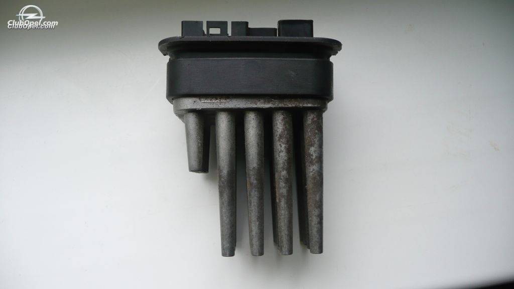

De ceva timp, imi ramane aeroterma pornita chiar si atunci cand inchid climatronicul sau scot cheia din contact.
In momentul in care aeroterma ramane pornita, reglarea vitezei din climatronic nu mai are nici un efect ramanand turatia constanta. Singura modalitate de a opri ventilatorul e sa scot borna bateriei ( sau siguranta 2 de 30 A ). In weekend am scos borna seara iar a doua zi cand am pus borna problema tot persista ( uneori nu mai porneste aeroterma dupa cuplarea bornei, pana cand deschid climatronicul ).
Am fost la un service...si s-au uitat pe schema electrica a masinii iar dupa cateva masuratori mi-au spus ca siguranta 2 de 30A care deserveste aeroterma si incalzirea in scaune are + permanent. Ei sustin ca pe acea siguranta trebuie sa apara + doar cand contactul este pus in pozitia 1.
S-a mai confruntat cineva cu aceasta problema ?! Mentionez ca e vorba de un opel astra g 2003 / motor z16xep
Multumesc,

Exact aceleasi simptome le avea si masina mea (ramanea ventilatorul din habitaclu pornit pana scoteam borna de la baterie).
Trebuie demontat torpedoul (cutia de acte) si langa ventilatorul de habitaclu se gaseste modulul prins foarte strans cu una sau doua cleme.
A fost schimbat modulul de control a ventilatorului (pretul pt modul variaza de la minim 250 ..300 lei pana la peste 1000 lei in fct de producator) si de atunci nu mai am nici o problema cu clima.
S-a mai discutat asta aici: https://www.clubopel.com/vie...ighlight=#2006844
Imaginea este luata de pe google cu titlu demonstrativ (sa vedeti ce trebuie schimbat)
