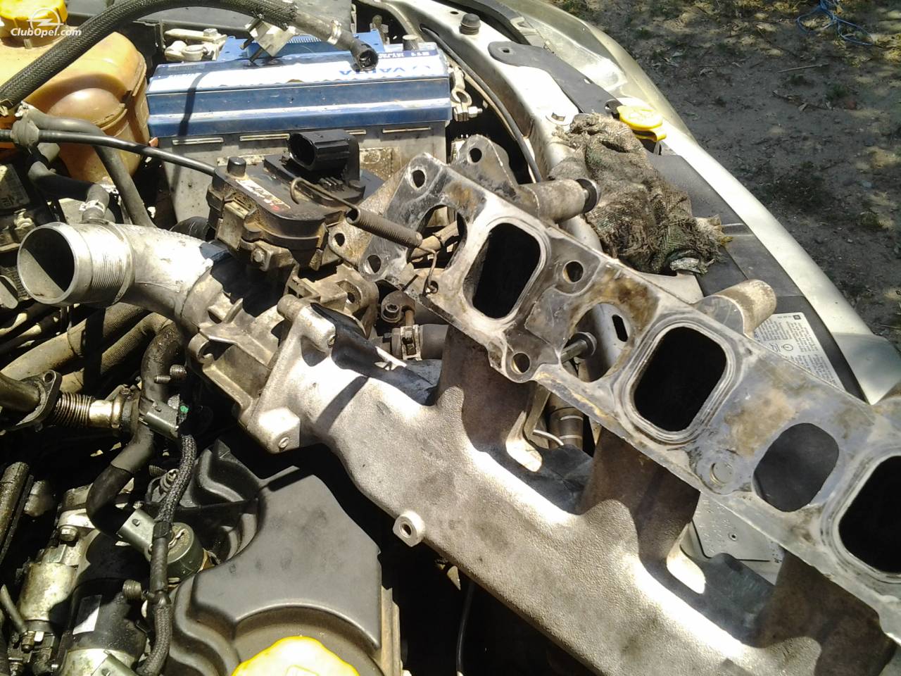

tudorastrah a scris:
Va multumesc frumos, va scriu ce se mai intimpla dupa ce fac aceste reparatii.
Tudor
dancuciureanu a scris:Curata egr, throttle, teava care merge la admisie.
Tudor
Am curatat EGR-ul , partea pe unde trec gazele (desi e anulat ) cit si cutia unde sta partea electronica unde era plin de ulei de motor (cam jumatate de cana de ulei negru ).
Am dat jos galeria de admisie (a trebuit sa dau jos si pompa de inalta presiune, altfel nu iesea galeria) si am curatat-o.
Am schimbat pompa de inalta presiune cu tot cu regulatorul de debit de pe ea (second hand, tot era data jos si n-am vrut sa risc sa o mai dau jos inca o data ) precum si senzorul de pe arborele cu came ce avea izolatia de la exterior lipsa undeva intre pinionul axei cu came si chiulasa. Firele subtiri de la interiorul cablului de senzor aveau si ele izolatia imbatrinita (la o simpla demontare a senzorului au inceput sa iasa din izolatia din plastic).
Interesant este ca am gasit o gaura pe galeria de admisie, un fel de orificiu de compensare, de diametru 3-4 mm. acoperit de un dop de cauciuc gaurit si el. Garnitura la galeria de admisie era si ea gaurita special pentru acel orificiu, adica sa lase cumva sa intre aer pe acolo la o depresiune mai mare in galeria de admisie. Ma tenta sa filetez acel orificiu si sa-l obturez cu un surub. Pe poza am infipt un arc pentru a se observa mai bine)
Dupa toate acestea masina nu se mai opreste la 2400 de turatii DAR : codul de egr revine si turatia nu depaseste 3500 rot/min. Am gasit un racord in ''T'' de pe rampa de retur de la injectoare rupt. Curge motorina pe acolo. Astept dupa piese si sper sa se tureze dupa aceasta mica reparatie. Daca tot nu se tureaza, ma gindesc sa mai schimb si egr-ul. Mai departe nu mai stiu ce sa-i fac.
