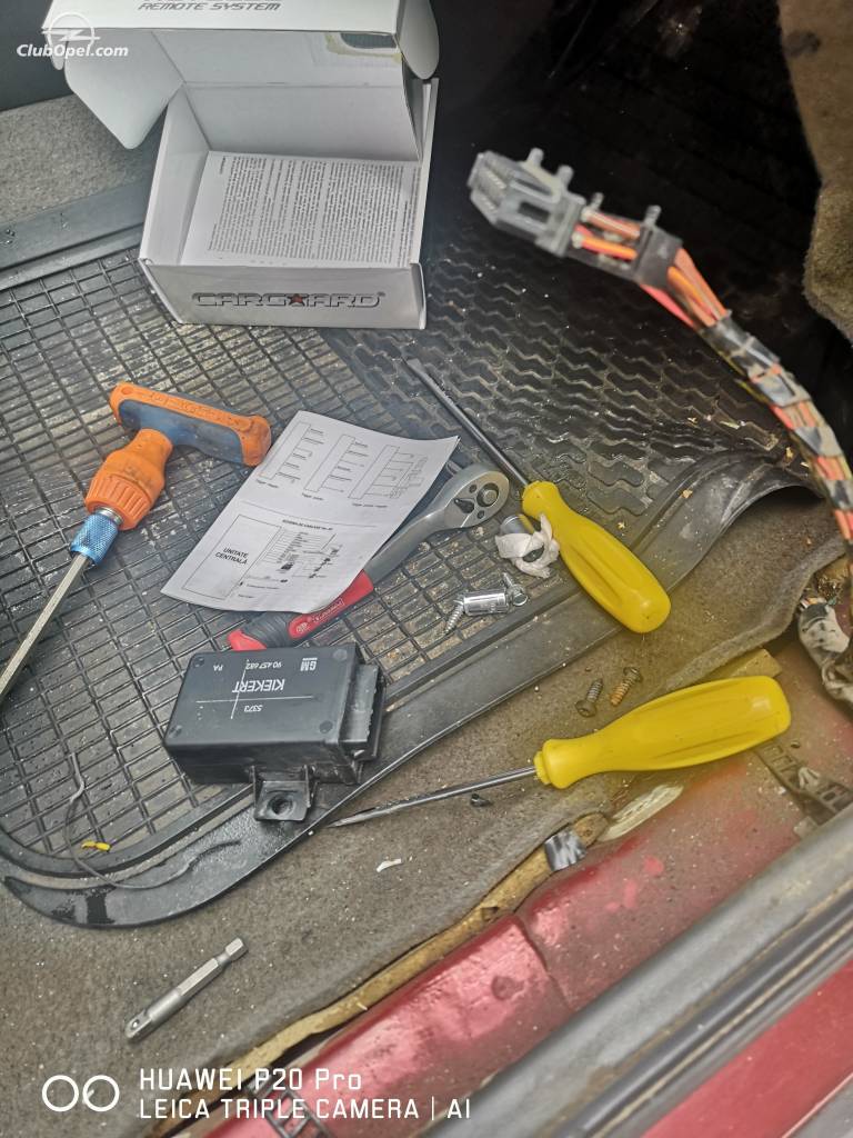

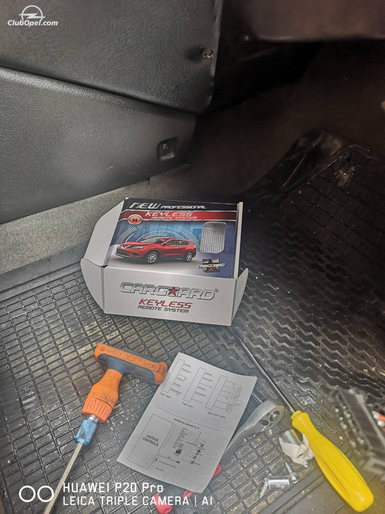

Bunã tuturor am si eu o problema si as avea nevoie de un ajutor de la voi. Am cumpãrat de curând o închidere centralizata pt opelul meu astra f din 94 si nu stiu cum sa leg firele între ele se poate sa ma ajutati cu o explicatie va atasez si câteva poze va multumesc.

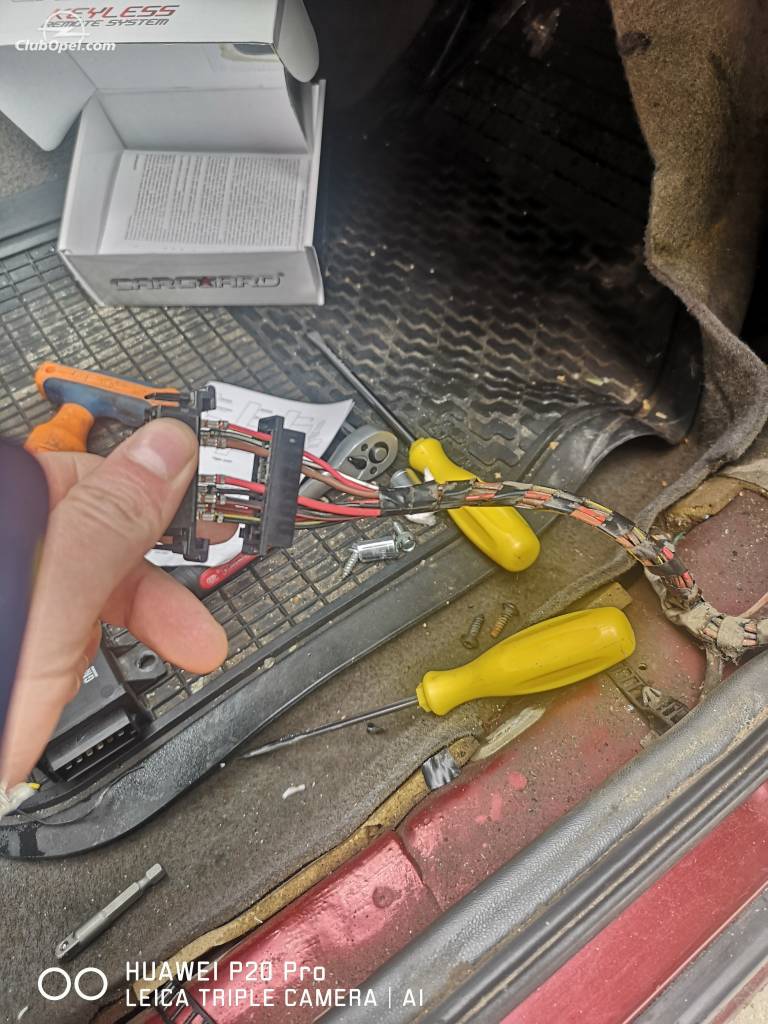

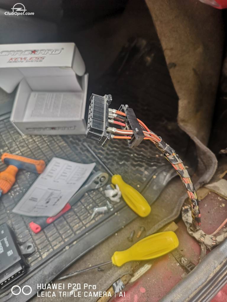

Pe un rand, de la mufa inchiderii originale, ai doar 3 pini folositi, Pinii 2, 3 si 6.
Dezizolezi putin de tot firele de pe pinii 2 si 6 si atingi PE RÂND cu cate unul la masa (GND), ar trebui ca atunci cand atingi cu unul la masa, sa se incuie usile, cand atingi cu celalalt la masa, sa se descuie usile. (vorbim de Maro cu banda Rosie si Maro cu banda Alba) Masa fiind firul Maro, de pe pinul 11.

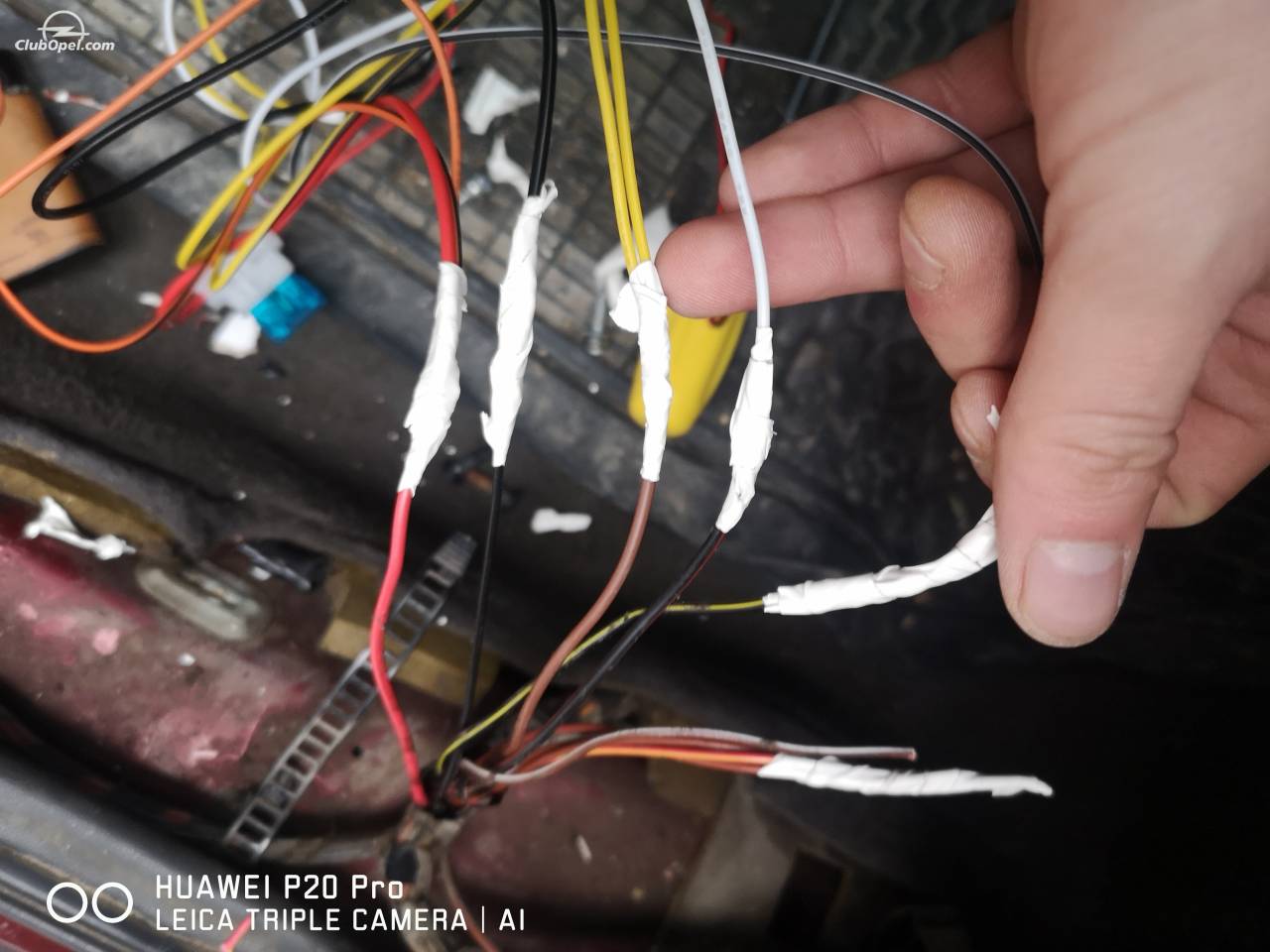

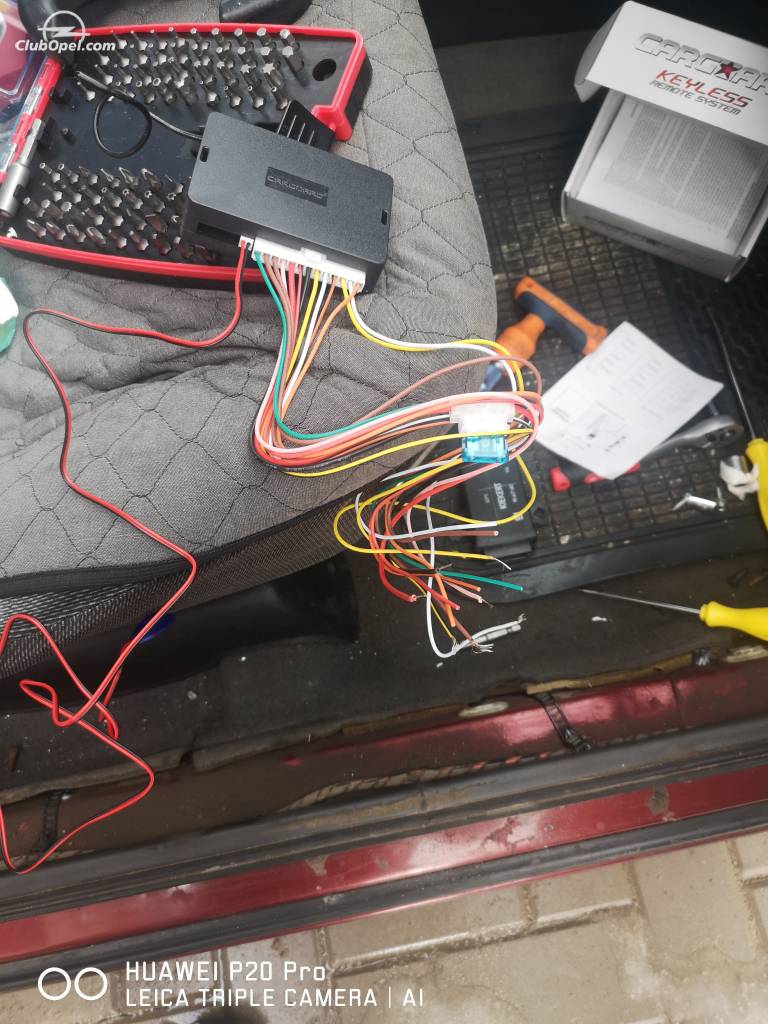

Mulțumesc frumos colegului care a rãspuns și ma ajutat. Am reușit într-un final sa leg închiderea centralizatã. Nu am stat sa ma mai chinui cu opțiunile de aprindere avarii când închid mașina și nici la cea cu geamuri! Atasez câteva poze cum vin legate firele între ele la sistemul meu de inchidere! Drumuri bune tuturor!
