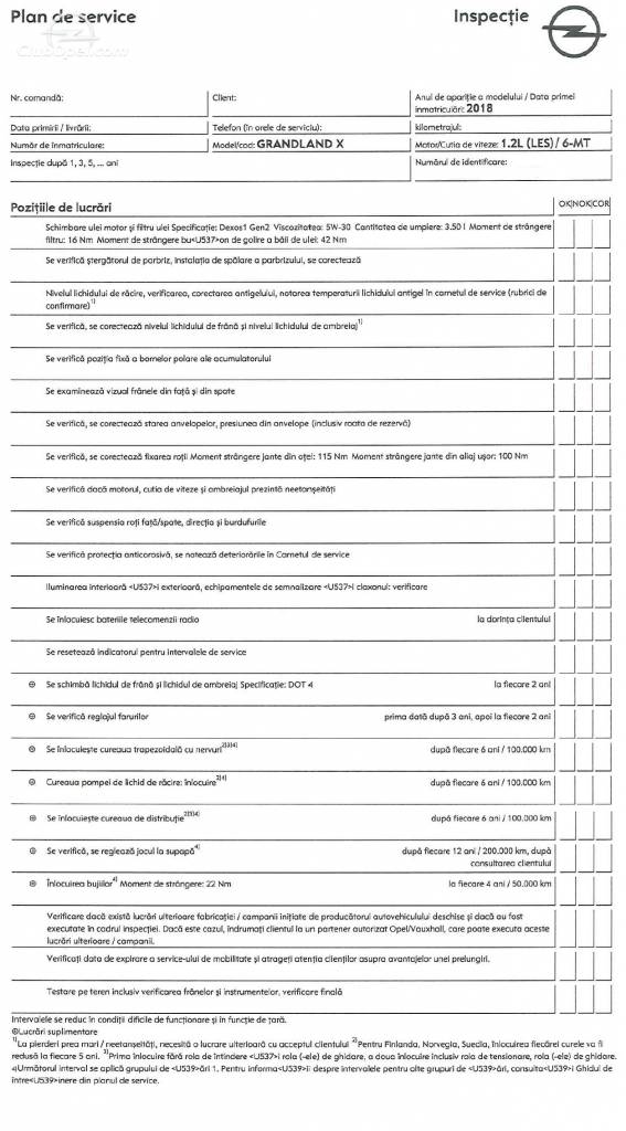

dcrst75 a scris:Unde anume se specifica ce anume tb schimbat la fiecare revizie anuala? Nu de alta dar pare a se schimba doar ce-si aduc aminte cei din service, nicidecum ceea ce trebuie.
Acum am aflat ca bujiile se schimba la 30k sau 4 ani. Eu am 3 ani si 48k si parca era care survine prima.
Am reusit sa primesc de la service planul de service pentru masina mea: 1.2 130CP MT 2018.
Aveti atasata poza cu aceasta in speranta ca va poate ajuta .
Bujiile se inlocuiesc la 4 ani sau 50.000 km.

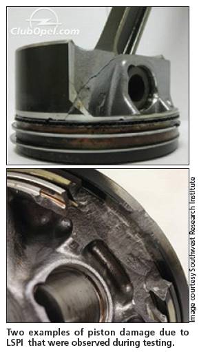

bazate a scris:Pare LSPI. Cred ca ai fi preferat sa fie spam de curea.
LSPI e determinat de ulei necorespunzator (in principal) sau de bujii(favorizant) si adaptari eronate ale ecu pe fondul unui combustibil prost. Motorul puretech e predispus la lspi si asta se evita prin ulei special schimbat des.
Am auzit de cateva cazuri de opel cu asa ceva pt ca au pus ulei castrol in loc de dexos...dar acolo a cedat cureaua de distributie iar pistoanele au fost putin ciupite. Frumos pt ca acelasi motor de pe Citroen are ulei castrol recomandat.
Din cauza detonarilor aiurea, cauzate fie de ulei fie de calitatea scanteii, concret, acest motor poate deteriora pistoanele. Bucatile de aluminiu sunt probabil spanul gasit de la pistoane. Sunt mai multe efecte posibile pt lspi: depuneri de carbon pe supape, uzura pistoane sau pompa ulei. Dupa diagnoza rezolvarile posibile indicate de producator sunt in ordine:
Schimb ulei si bujii
Cutatare supape
Schimbare distributie
Schimbare motor(asta nu e pt Ro, ca noi reparam...de fapt se schimba pistoane si eventual camasi.....si chiulasa).
Am pus o poza cu piston deteriorat de lspi. Pare ca in acest caz intervalul de service de 20k si combinat cu bujiile si uzura ulei sa fi dus la acest rezultat.
Asteptam vesti bune

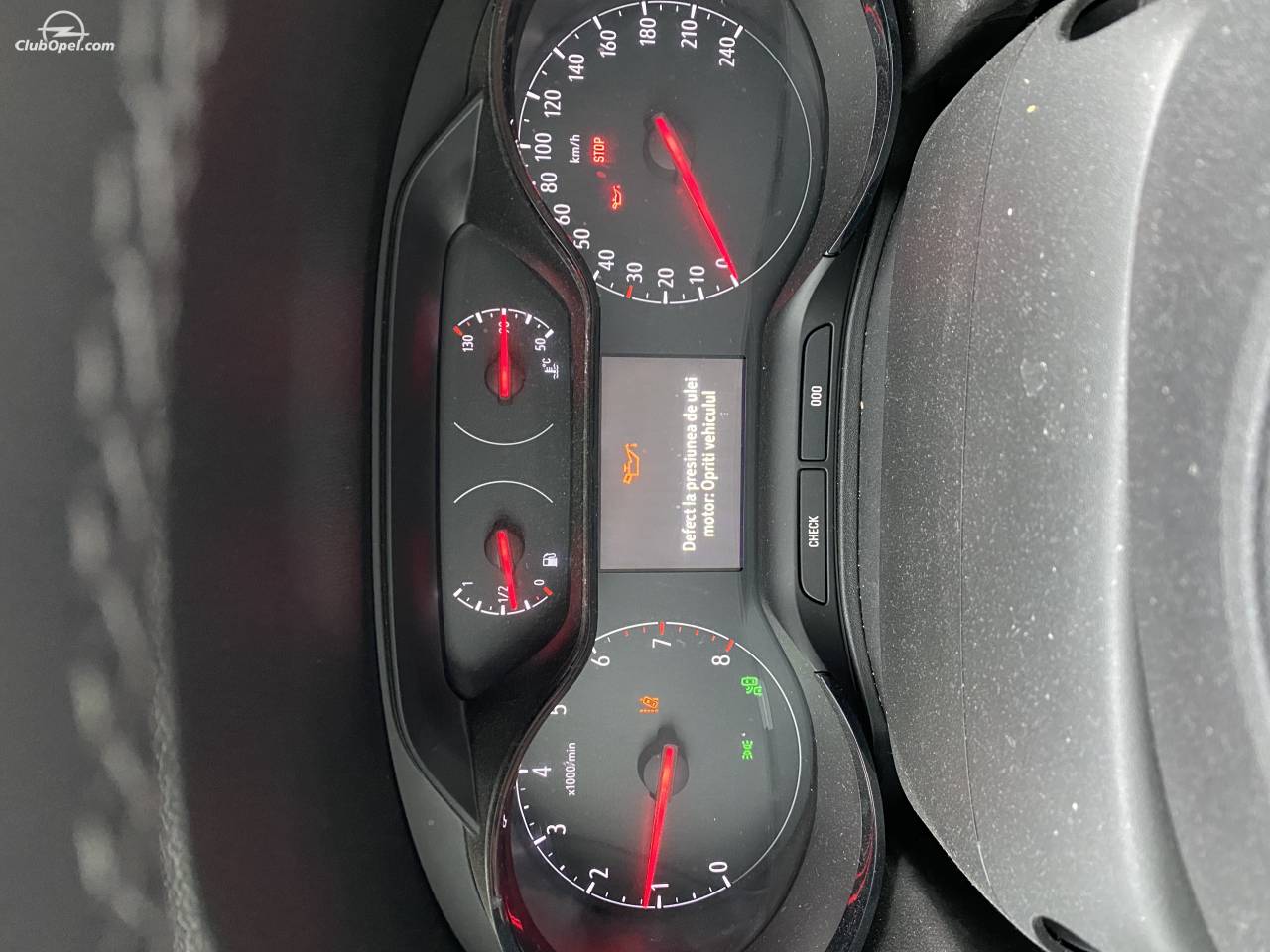

Grandland x 1.2 benzina manuala 36 k km
De 2 zile imi apare o eroare in bord:DEFECT LA PRESIUNEA DE ULEI. OPRITI MOTORUL
imi apare cam de 2 3 ori pe zi. Daca scot cheia din vontact nu mai am probleme o jum de ora. Masina nu mai este in garantie de 2 luni. Cat a fost in garantie aveam o eroare pt care am fost la reprezentanta de 2 ori AJUSTATI NIVEL ULEI IN MOTOR. cei de la reprezentanta au completat ulei si au zis ca e totul ok. Acum imi apare eroarea Defect la preaiunea de ulei. Opriti motorul. Oare de la ce sa fie? A mai patit cineva asa ceva?numai bine!

Nu stii sa citesti mai sus? Mai mergi asa ca o sa ai motorren kaput si dupa scoti 3000 si ceva de euro sa ti l schimbe .... Schimba uleiul instant si verifica daca in baia de ulei ai span de curea sau metalic schimba bujiile si citeste citeste citeste .... Apropo a mea e nebuna nu mai zice nimic ... Doamne ajuta...

Am citit ,doar ca la mine nu se aude nimic. Motorul merge cum trebuie si e silentios
  • EnaEna
  • Mesaje scrise: 22
  • Masina: Grandland X 2018
  • Cont inregistrat: 24 Nov 2018
Bujiile le am schimbat la 30k iar cu uleiul am 12k. Tie ti a aparut aceeasi eroare?

Nu lasati uleiul sa treaca de 10000 km.... schimba l si obligatoriu DEXOS nu Castrol ... Aceeasi eroare era sa ma coste motorul cu totul .... citeste tot topicul ...
