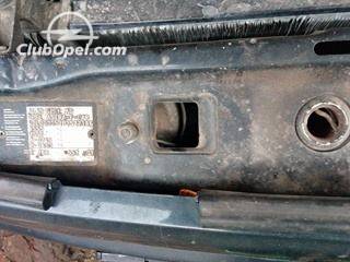

Rekxi a scris:Buna, am gasit aceste mufe langa farul de ceata din stanga cineva vreo idee ce ar putea fi?
Eu zic ca sunt conectori dela claxon.
  • Rekxi
  • Mesaje scrise: 104
  • Masina: Astra 2008 z16xer
  • Cont inregistrat: 03 Nov 2015
acolo jos? langa farul de ceata din stanga? sunt 3 fire, claxon am, adica functioneaza, Claxonul din fabrica unde se afla? pe la radiator? jos sus ?
  • Mesaje scrise: 7,391
Este acolo unde sunt firele: sub aripa stângã, lângã proiectorul de ceațã.
  • Rekxi
La mine sunt doua claxoane .Atunci nici unul nu este cel original?
Nu am vazut la (nicio) Astra F acea pozitionare ... Probabil e un "tuning" de cartier ...
  • Rekxi
S-ar putea 😃

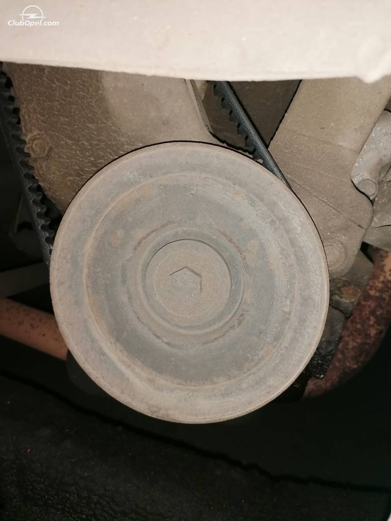

Salutare, sunt nou pe aici. Am o problema cu fulia vibrochen care este uzata si scârtâie. Problema este ca nu o gãsesc pe nicãieri. Este cea simpla, curea trapezoidala fãrã caneluri, prindere cu Surub pe centru. Masina este un opel astra f 1.6 I. Diametrul este de 150 mm, și fãrã sa îmi dau seama am luat alta mai mica asemãnãtoare de la dezmembrãri, scria opel astra f pe ea dar nu se potrivește. Mulțumesc.
  • mecaNIK
  • Mesaje scrise: 2,201
  • Locatie: Anglia
N-am intalnit fulie uzata sa scartaie ,pot fi deformate si dau vibratie in curea in rest singura problema este uzura pe lateralele curelei asta face sa se tot intinda in nestire dar fara rezultat. Parerea mea este sa schimbi cureaua sa te asiguri ca ea calca pe laterale,din poza se vede ca lateralele sunt uzate si lucioase intra in contact cu ceva uleios,sau s-a folosit spray de curele, (este fara rezultat,bani dati aiurea),ori incinsa si arsa.Fulia se demonteaza eu le sablam suprafetele unde calca cureaua sau se smirgheluiesc doar cat sa matuiasca suprafetele schimbata cureaua,vazut sa nu ajunga pe ea,ulei,antigel,apa etc si intinsa corect,se rezolva problema.Acest sistem este folosit doar la camioane si vehicule utilitare 4x4 pentru ca evacueaza repede mizeria in rest in timp cureaua se uzeaza pe laterale intra in interior si cand ajunge sa calce pe interiorul curelei nu pe laterale poti intinde oricat ca tot scartaie ,se rezolva doar prin inlocuirea curelei cu una noua de calitate si tensionata corect.
  • RMariaGotia
  • Cont inregistrat: 07 Mai 2021
Mersi pt rãspuns. Practic șanțul fuliei pe care calcã cureaua s-a lãrgit și suiera din timp în timp, mai ales când reduci din treapta superioara în inferioara. Dacã schimb cureaua, va merge ok un timp pana uzeazã și cureaua. Negãsind piesa, ma gândeam la o soluție gem umplutura de sudura și rectificat iar la parametrii. Preferam o piesa noua.
  • RMariaGotia
Practic șanțul fuliei este în forma de u în loc de v
  • RMariaGotia
Pana la urma dacã nu gãsesc piesa, o sa schimb cureaua, cât o tine, și tot asa, oricum fiind cea mai ieftina soluție. Și da, am dat pe curea cu spray, dar e doar de moment, adevãrat, nu are efect. Mulțumesc din nou.
