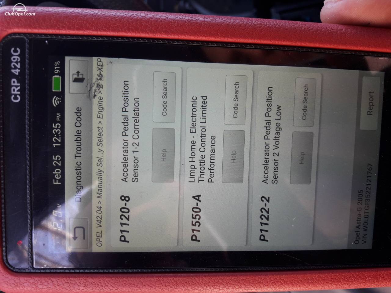

OPEL ASTRA G 1.6 8V
Buna ziua oameni buni!
Se aprinde martorul acela, masina cu cheita de obicei la cald si uneori si la rece.
Am facut diagnoza si au aparut urmatoarele erori P 1120 ; P1122 ; P 1550
Mecanicul imi spune ca sigur pedala de acceleratie e vinovata.
Am vrut sa va cer si voua un sfat inainte de a o schimba.

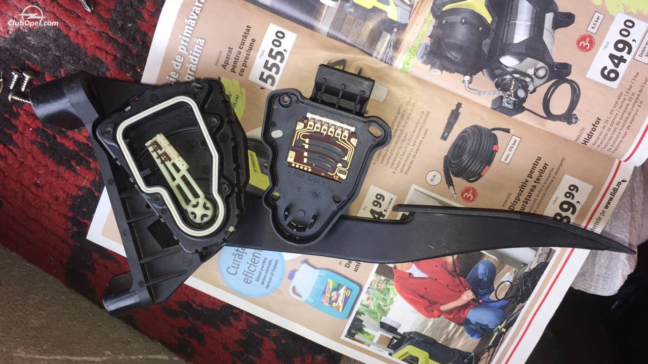

Vã salut, am un Opel Astra H Z14XEP și prin toamnã m-am confruntat prima oarã cu martorul din bord aprins mașina și cheița, am fãcut testul cu pedala și mi-a dat codul 1120 la o zi sau douã martorul s-a stins singur din bord, dar alaltãieri mi s-a aprins din nou martorul în bord și la testul cu pedalã mi-a ieșit același cod 1120. Am dat jos pedala de accelerație am curãțat mufa cu spray de contact am desfãcut și cele cinci șuruburi unde este plãcuța aia electronicã am dat și acolo cu spray contact iar dupã ce am pus totul la loc și am pornit motorul, la relanti îmi stã pe la 1000 rpm, iar când deschid aerul condiționat scade pe la 8-900 rpm și fluctueazã, in bord martorul nu s-a mai aprins.
Vã rog dacã cineva s-a confruntat cu aceastã problemã sã-mi de-a și mie un sfat sau ce credeti cã s-a putut întâmpla odatã ce înainte de aceastã operațiune nu m-am confruntat cu aceastã problemã.
Vã mulțumesc!

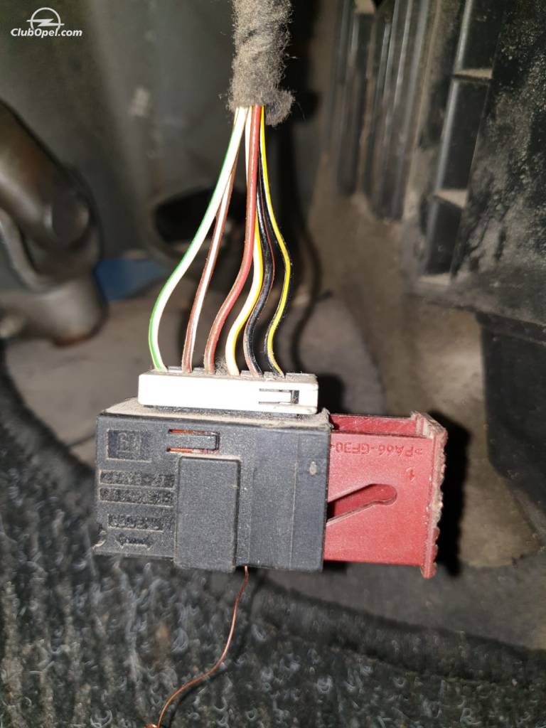

cotocgeorge a scris:Acest tutorial reprezinta o posibilitate de depanare a acestor erorilor P1120, P1122, P1150 fara a umbla la ECU. Erorile pot fi din cauza pinilor din ECU care nu mai sunt lipiti corespunzator pe placa iar in momentul in care motorul ajunge la o temperatura ridicata, pinii se dilata nemaifacand contact. Pedala este conectata la ECU prin 6 cabluri dupa cum urmeaza: doua de alimentare + 5 V (alb-negru), doua de masa 0 V, si doua de comanda (tensiunea oscileaza intre 0 si + 5 V in functie de cat e de apasata acceleratia). Un cablu de comanda oscileaza de la 0 la + 5 V iar celalalt de la + 5 V la 0. Solutia reprezinta un ºunt pe mufa pedalei intre pinii de +5 V (cablurile alb-negru). In momentul in care un cablu de +5 V are pierdere de tensiune, il ajuta celalalt fara ca ECU sa bage motorul in avarie. Suntul se poate face si daca sunt defecti pinii din ecu pentru alimentarea clapetei de acceleratie (trebuie identificare cablurile de +5 V de intrare in clapeta.) ATENTIE! nu faceti ºunt decat intre cablurile de + 5 V sau intre cablurile de masa (Parerea mea este ca pinii cablurilor de masa nu pica). Cablurile de comanda nu se pot conecta intre ele!
1. Se desface panoul de deasupra pedalelor prin rotirea clipsurilor la 45 grade. Atentie la clipsuri, sunt de plastic si se rup desul de usor!
2. Se deconecteaza mufa de pe pedala
3. Se face un sunt intre pinii cablurilor de + 5 V (alb-negru). Eu am facut dintr-un conductor multifilar de cupru. (Oricine are in casa un cablu cu multe lite pe care sa-l dezizoleze si sa faca un U pe care il introduce intre cei doi pini din mufa pedalei)
4. Cu grija se monteaza inapoi toate cele.
Aceasta reprezinta soluta batailor de cap pe care le-am avut vreo 3 luni de zile la masina mea. De 6 luni merg cu aceasta improvizatie si nu am mai intampinat probleme. Mentionez ca nu stiu care sunt riscurile acestei improvizatii. Oricine este binevenit cu solutii mai bune sau eventualele riscuri. Multumesc!
la mine sunt ale culori
masina se tureaza singura....
e un opel astra H 2006 Motor 1.3cdti nu am fire negru alb....
am masurat cu motorul pornit urmatoarele.........
/ alb-verde (gros) ? / maro-alb GND / maro-rosu ? / alb-galben(gros) ? / negru-ros +5v / negru-galben +5v /
ma poate ajuta cineva? multumesc

Varog dacama poate ajuta cineva ...sa imi zica exact care sunt firele de +5v....eu am alte culori.....

eucocolino a scris:Varog dacama poate ajuta cineva ...sa imi zica exact care sunt firele de +5v....eu am alte culori.....
Trebuie sa le masori.
La mine au fost alte culori

Eu am un z16se opel meriva. Am desfãcut pedala dar cele douã fire suntate sunt roșu alb. Si doar pe un am 5v, pe primul am 0,9 v
