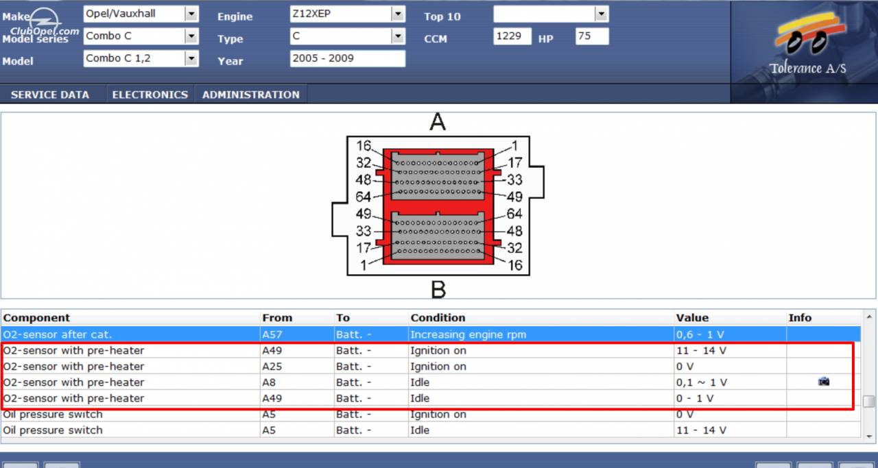

Multumesc pentru poze ... este Corsa D, deci cu Mufa scoasa se masoara pinii de pe.masina vs - de la baterie, mai fac si masuratori la astea.
Am masurat sonda veche, am pus in album poze cum
pinul 1 de la incazitor da 6.6 Ohm la pinul 3,
Ma gandewc sa nu fi bulit un fir din Ecu,
Sonda noua pe masina da 0.100- 0.750V, (am.pus video in link cu masuraorile) am bagat pe la admisia de aer putin gaz de butelir si a crescut la 0.850, scos furtunul de vacum si a coborat la 0.100V
Deci sonda functioneaza bine zic eu. Dar daca unu din fiere de la senzor este intrerupt in ECU, poate sa fie asta problema?
Mai fac masuratorile de la pinii de la mifa ce vine la Senzor 1 la - de la baterie sa vad ce zice,
probabil aceste masuratori imi vor spune daca un fir nu da nimic la minus deci e intrerupt. Cum am zis le-am verificat de la mufa Lamda pana la mufa ce intra in ecu si au dat ok.
Planific sa dau jos ECU, evitam sa il dau jos ca e greu de scos masina din fabrica fara ECU dar cred ca il desfac si il montez provizoriu (cu tot cu firul de masa legat) pana dau afara masina .
Dupa care de desfacut macar sa elimin si problema asta

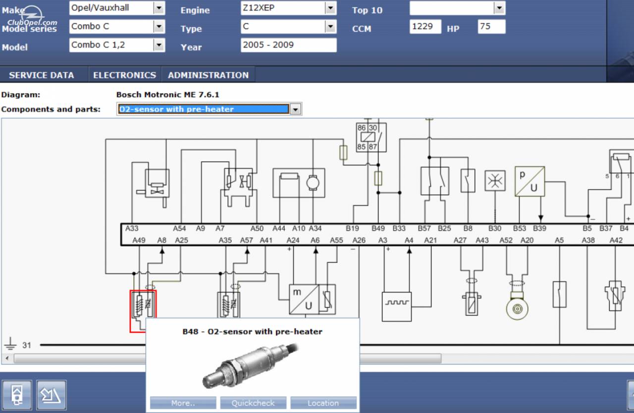

la corsa D Tolerance Data nu imi arata schema ecu pentru motorul Z12XEP, de aceea pozele sint de la combo c; motorul e identic,masuratorile acestea sint, cele pe care le-am postat.
e posibil sa fie ecu defect.

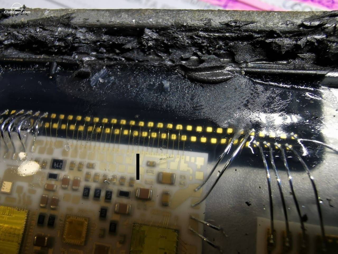

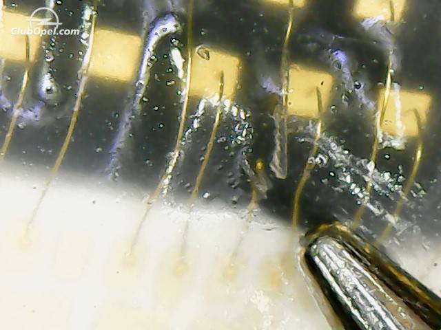

Am desfacut ECU , se pare a mai cochetat cineva prin el, dar pare ca nu a intervenit doar observatie.
Am zis ca nu este nimic ars dar la o inspectie amanuntita am gasit un firicel.
Are 1 fir ars/rupt, fir e mult spus .. pare sa fie fir de par de la bretonul bacteriei.
adica ce vedeti langa e varful probei de la aparatul de masura.
Caut ECU, si de preferat cineva care se pricepe sa il programeze, daca-mi puteti recomanda pe cineva care sa imi spuna si ce anume sa cumpar sau de unde.
Ca si feedback pentru alti colegi care au eroare P0130-00, poate dupa ce schimbati sonda ..
apare ca pending FAULT pe diagnoza... iar dupa 30-40km apare si Check engine!
dupa ce au schimbat sonde ... sa verifice continuitatea dintre firele de la incalzitorul sondei si firele de la senzor.
Cele 2 circuite trebuei sa fie separata daca aveti continuitate la sonda veche ... este foarte posibil sa fi ars ... bretonu la bacterie.
Multumesc!

Asta era!!! am lipit firele!!!
Deci urmeaza ECU sh reprogramat!

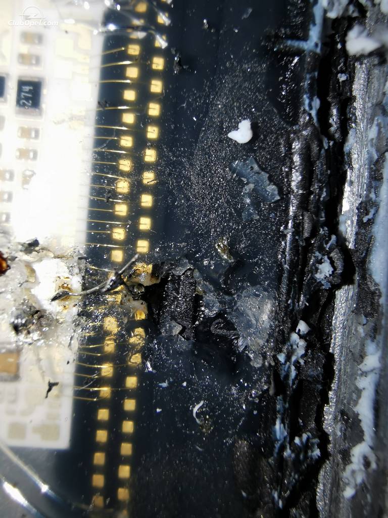

Reparatia a fost doar pentru verificare ca intradevar de acolo era problema, a fost o reparatie pe genunchi, mai mutl din dorinta garanta ca de acolo era problema,
in timpul operatiei de curatare a gelului am rupt firicelul alaturat care era de la sonda 2 😊.
Deci recomand ca incercarile de reparatii sa le faceti doar pentur a va convinge ca aia e buba,
sau mergeti al cineva care poate asigura si o garantie si eventual sa imbrace tot circuitul inapoi in gel.
Deci daca aveti erori generice de genul P0130 sau P0136 ... care dupa resetare erori apar in aproximativ 20minute de functionare a motorului .
si stiti siguri ca sondele sunt bune.
Sau cand stergeti erorile, daca aveti o diagnoza cam in 2-3 minute o sa aveti un pending code P0130 sonda 1, P0136 sonda 2,
Valorile voltajelor vor fi fixe in jurul valorii de 450mv. La mine a ars firul de masa de la partea de senzor cand a bagat 12V de la incalzitorul sondei in senzorul sondei deci scurt si a ars desigur firicelul. Presupun ca intentionat sunt atat de subtiri, sa crape firicelul nu ECU si sa ramaneti cu masina'n drum.

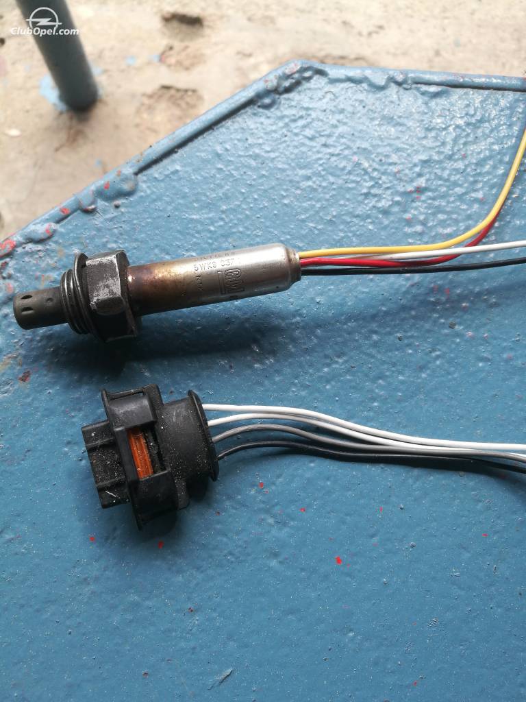

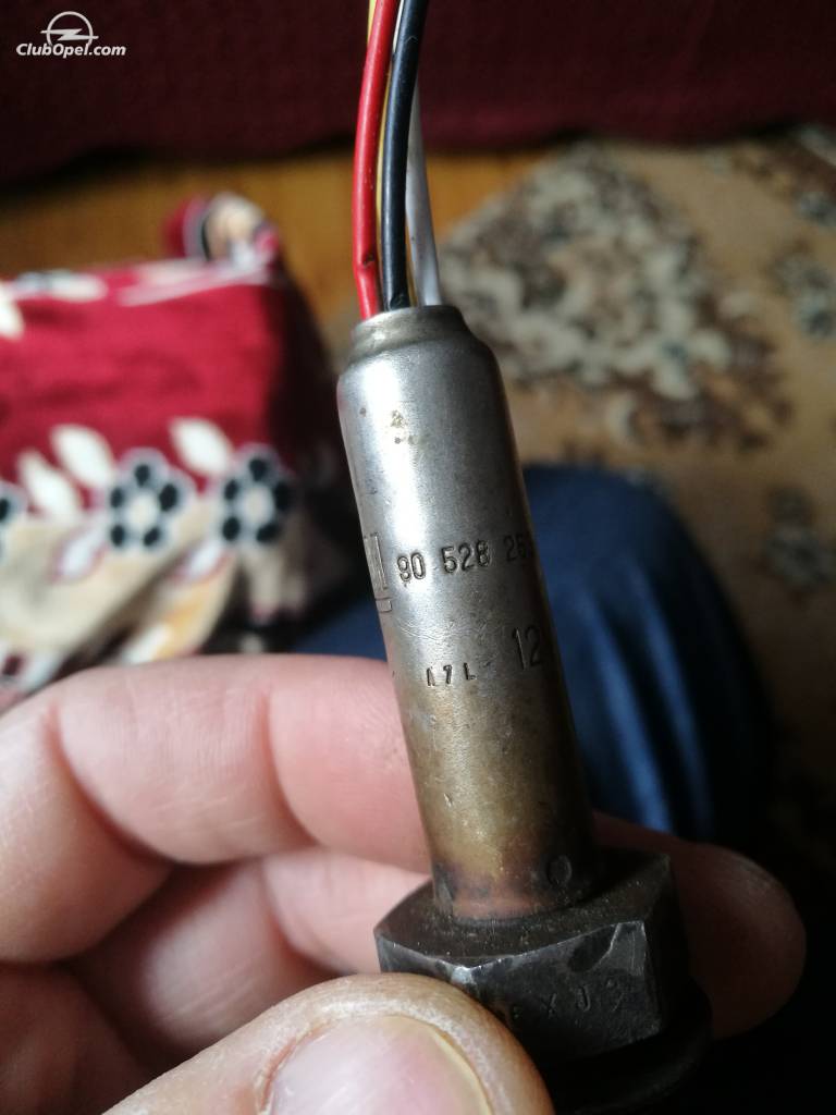

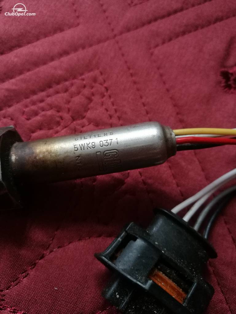

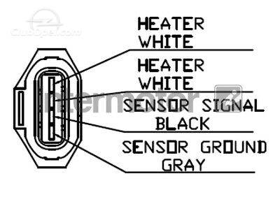

Am primit ca temã de lucru de la un prieten agilist îmbinarea unor fire, mai exact cuplarea unei sonde lambda cu 4 fire la conectorul sondei lambda 2 (de pe evacuare). Problema e cã mufa e originalã dar sonda nu. Este GM dar Siemens, cu firele de culori diferite: negru, rosu, alb si galben. Știți careva, existã compatibilitate între o asemenea sondã si circuitul electronic al mașinii? Sonda are si un cod: 90 528 253. Mufa de la sonda lambda 2 are doua fire albe, unul negru si unul gri.
  • gabimilo1
  • Mesaje scrise: 2,268
  • Masina: Zafira 2002 y20dth
Salut
La ce motor trebuie sa montezi sonda? (codul lui).
  • PL500
  • Mesaje scrise: 1,151
  • Locatie: CURTEA DE ARGES
  • Masina: Agila 2001 z12xe 1.2i
Deocamdata uite semnificatia conectorului pt. sonda bosch, firele albe sunt pt. incalzire si
se pot identifica firele corespondente de la siemens dupa valoarea rezistentei masurate,
(5-10 ohmi), dupa cele de date mai cautam...

Din ce imi aduc aminte este de la vechituri facute prin 94-99 si sunt tytan cu iesire semnal de 5V, concluzie nu are ce face cu ea.
Sonda este consumabil chiar daca este cea de proba dupa catalizator, ar tine 150,000km maxim 250,000-300,000 pe un motor care nu papa ulei. Una second buna este 50lei, una noua de Logan care teroretic este ieftina cam 200.

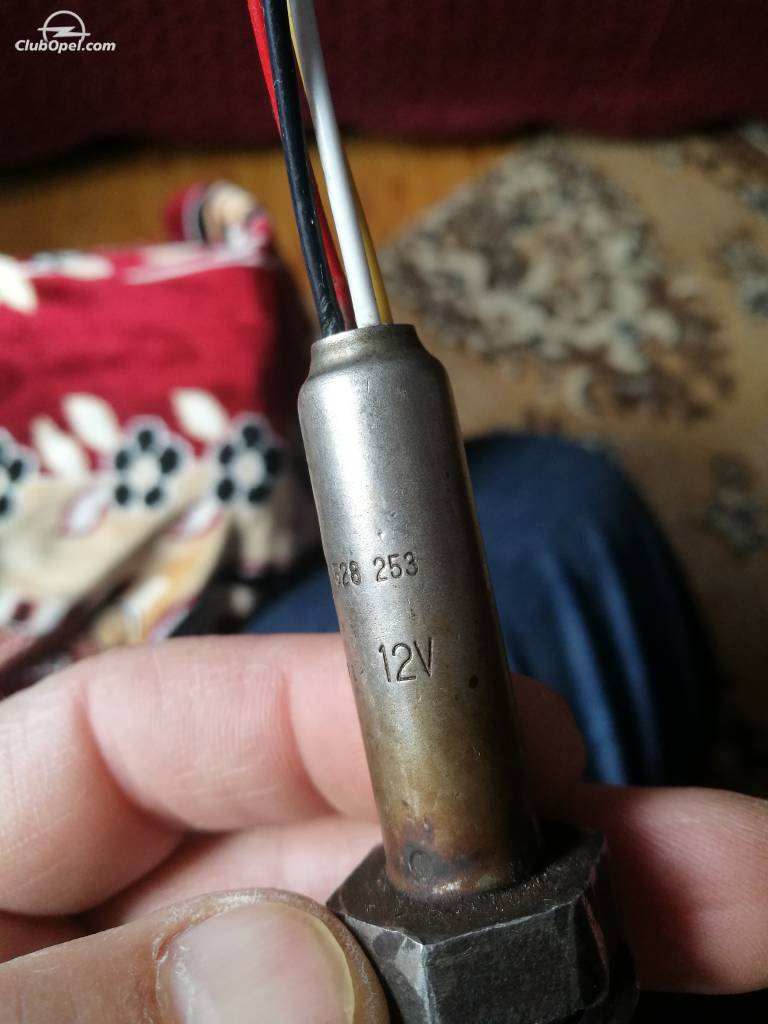

Sonda vrea s-o monteze la o Agila cu motor de 1000. E ștanțat pe ea 12 V. De mãsurat cu ohmmetrul pe incercate nu o fac pt cã am citit cã pot distruge senzorul. Poate ca e deja distrusã sonda, având în vedere cã a mai avut-o legatã aiurea la mașinã și nu a funcționat. De fapt nici nu-i pornea motorul cu ea in circuit. Mai bine alta și nu mã mai complic. Oricum am citit pe undeva cã sondele Siemens nu merg pe echipare electrica Bosch dar nu era decât o pãrere, nimic cert.

12V este tensiunea pentru rezistenta de incalzire.
Iesire semnal 0-5V titan si 0-1V zirconiu fara prea multa teorie.

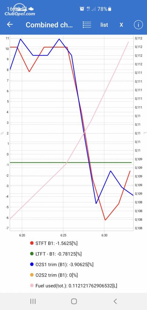

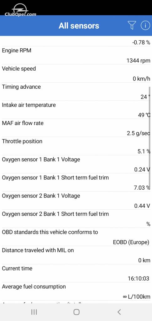

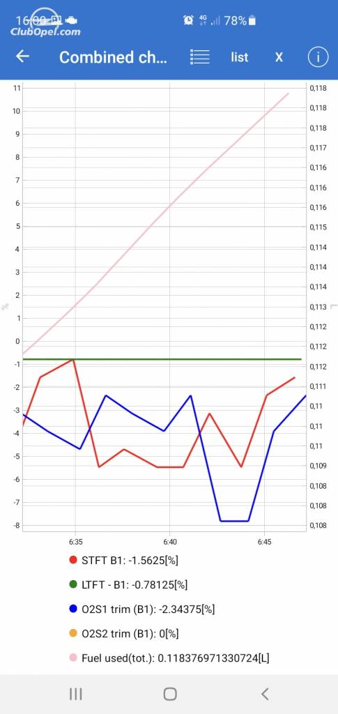

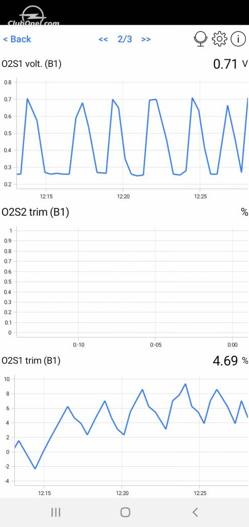

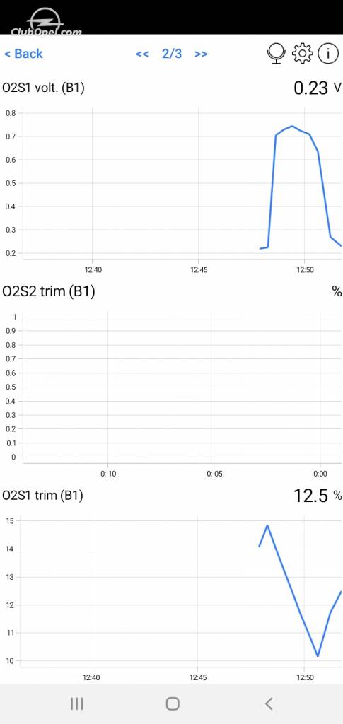

Buna ziua . Îmi puteți spune va rog daca aceste valori la sonda 1 sunt bune și de ce sonda 2 nu reacționeazã ?
