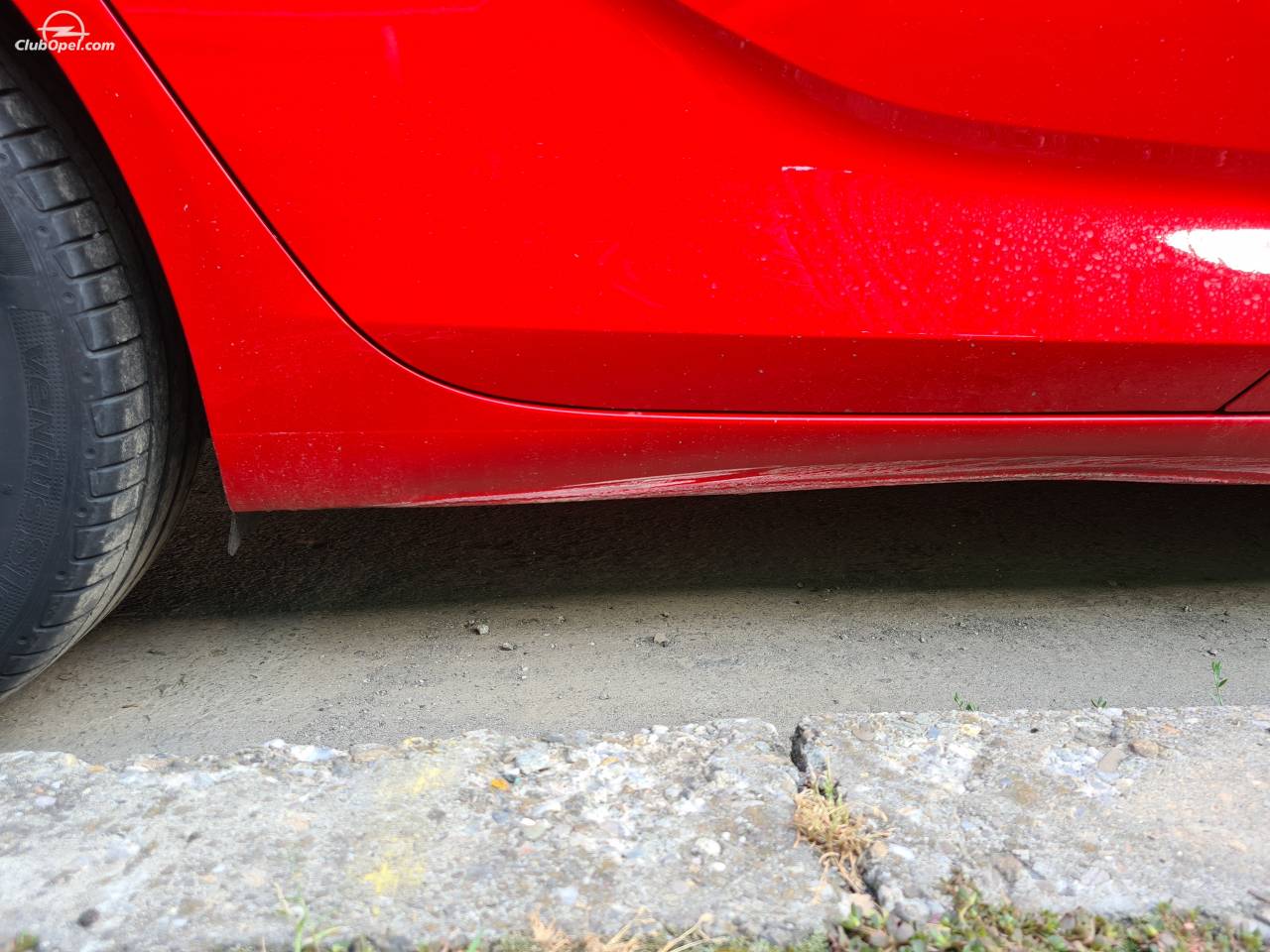

Salut, am lovit recent o bordura cu Opel Insignia.
Azi am luat masina reparata pe Casco, dar am dubii ca reparatia a fost facuta ca la carte.
As vrea va rog niste pareri, daca e normal sa arata asa, pragul lateral vopsit.
Are un aspect ciudat, poros. Persoana de la service a zis ca acolo este un element de protectie, si ca a ales metoda aceasta de reparatie, pentru a nu taia cu totul, pragul de la stalp-ul central.
Pareri de la persoane cu cunostinte in tinichigerie/vopsire?

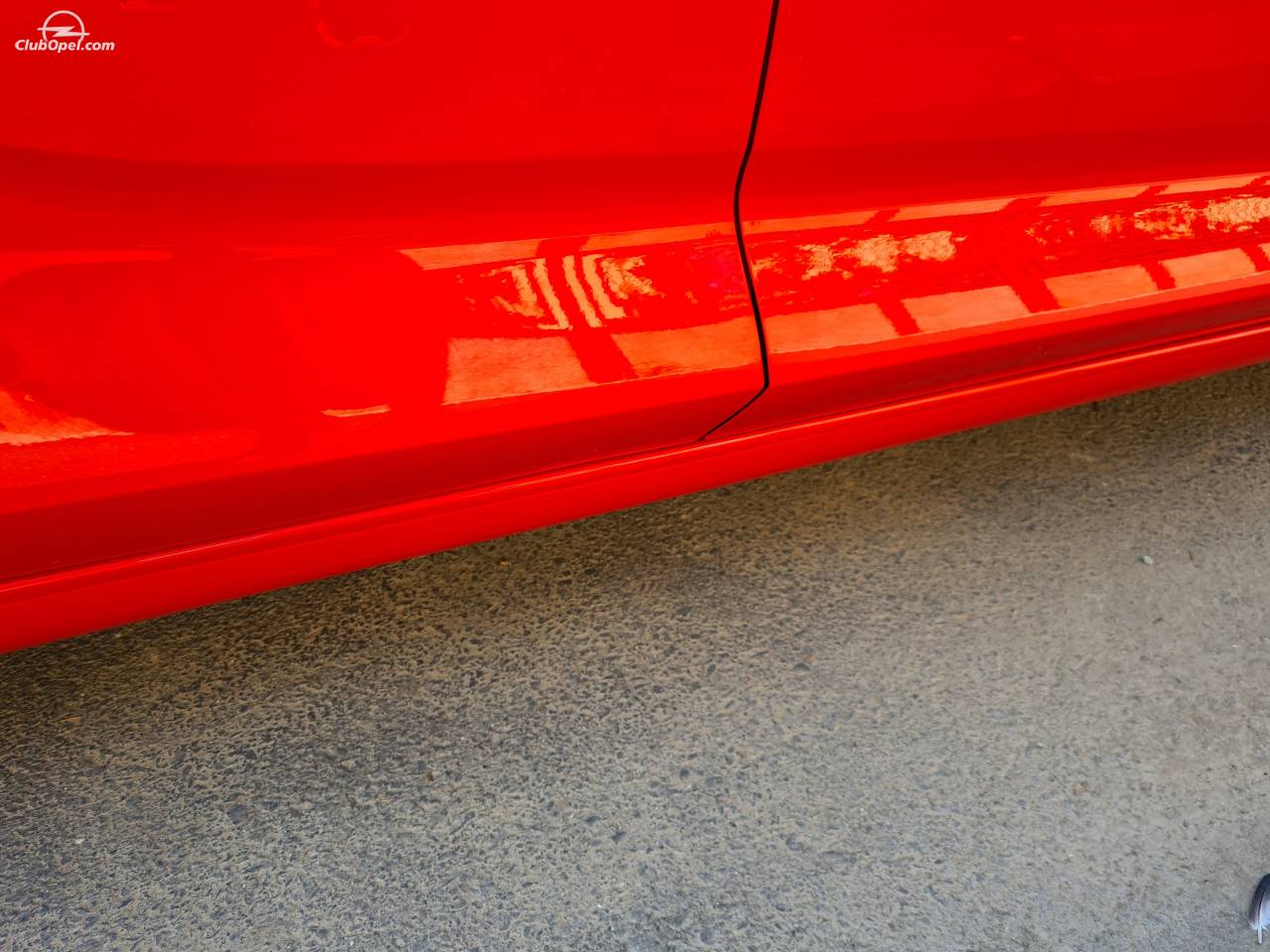

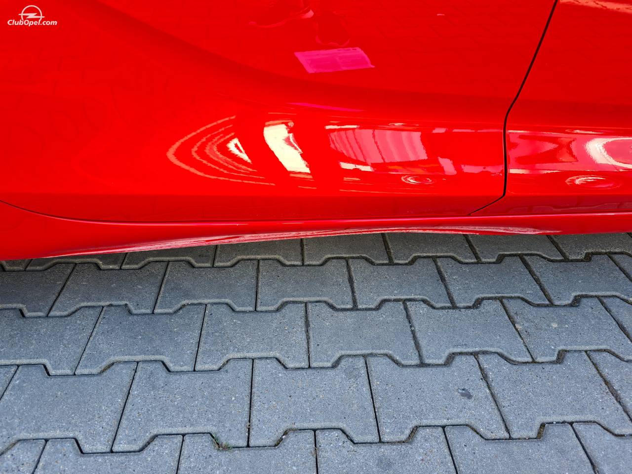

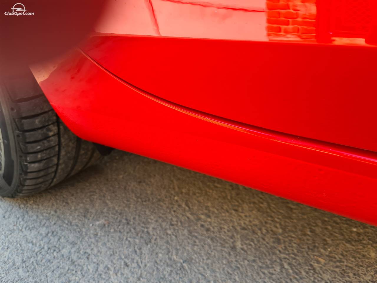

Pentru avaria din imagine este recomandata indreptarea elementului de caroserie din mai multe motive,inlocuirea se face prin taierea sudurilor (ca la carte) sau cum fac majoritatea prin taierea piesesi si sudura cap la cap ceea ce afecteaza structura de rezistenta si protectia anticoroziva.Doamne fereste sa depinzi de piesele alea sudate cap la cap la vreun impact lateral,deci dpdv tehnic este cea mai buna alegere,ramane partea estetica,ala este un strat de protectie asa arata poros peste care s-a aplicat vopseaua ambele metode le recomand,trebuia doar sa ti se spuna de la inceput ,eventual sa se explice pe o masina unde este asa si probabil surpriza era mai mica si puteai opta pentru altfel de retus. Din imagine si lufturile par ok,cu toate ca luceste vopseaua si nu se vede bine,asa ca partea de tinichigerie este 100 % corect,partea de vopsitorie puteau sa spuna la ce sa te astepti eventual sa poti alege mai ales ca este o masina destul de noua,se poate remedia daca chiar te deranjeaza ...problema este sa iasa din nou nuanta vopselei la fel.
