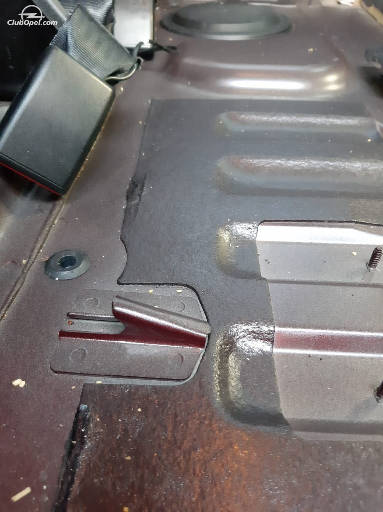

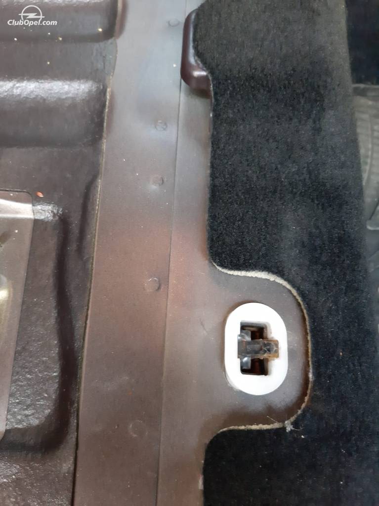

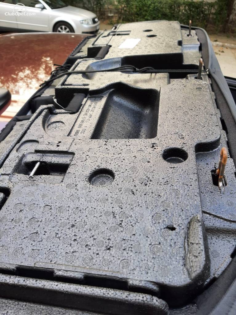

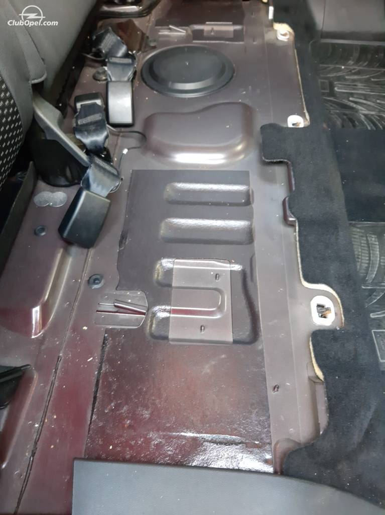

Ziua buna! Am cumparat un set de huse dedicate care se potrivesc foarte bine, zici ca este scaunul original, fara husa. La demontarea banchetei spate, nestiind exact ce am de facut si folosind sugestiile postate mai sus, am tras cu putere in sus din partea din fata pana a iesit. Abia dupa demontare am dedus ca nu trebuia scoasa de tot ci doar tras putin in sus, apoi impins putin spre spate ca sa iasa dintr-un fel de agatatoare, si apoi ridicat din partea din spate. Eu daca am scos bancheta de tot, m-am chinuit putin ca sa o pun la loc. Am facut cateva poze la locurile unde se prinde bancheta in caroserie ca sa va faceti o idee despre ce vorbesc.
