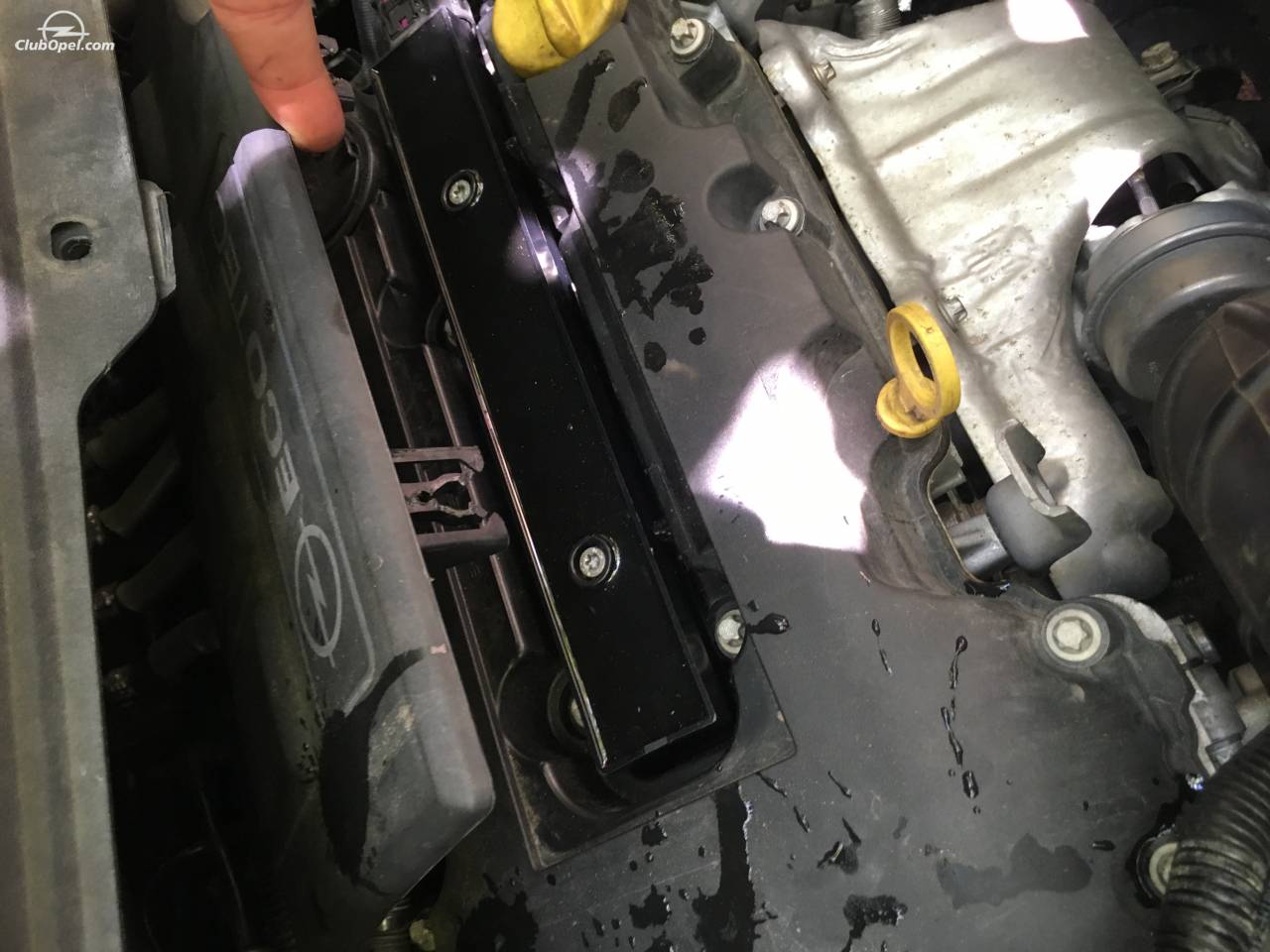

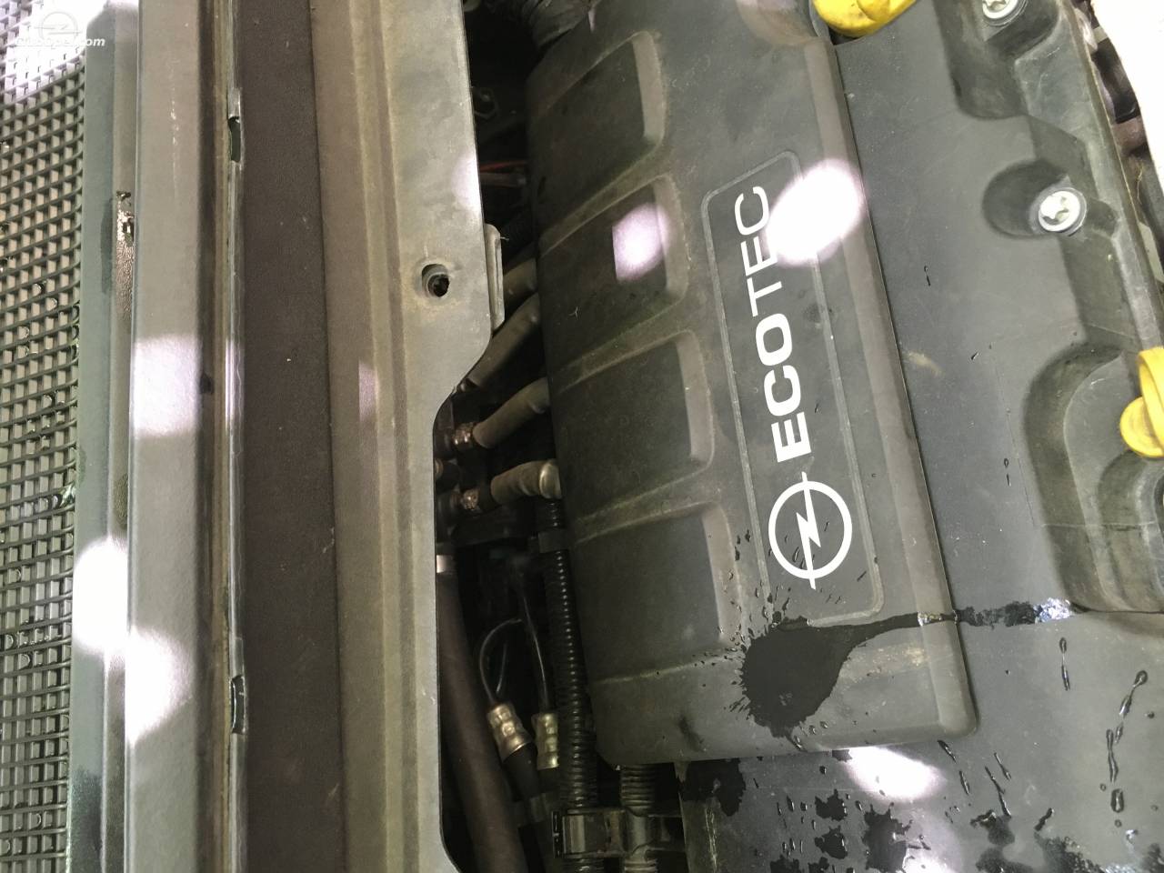

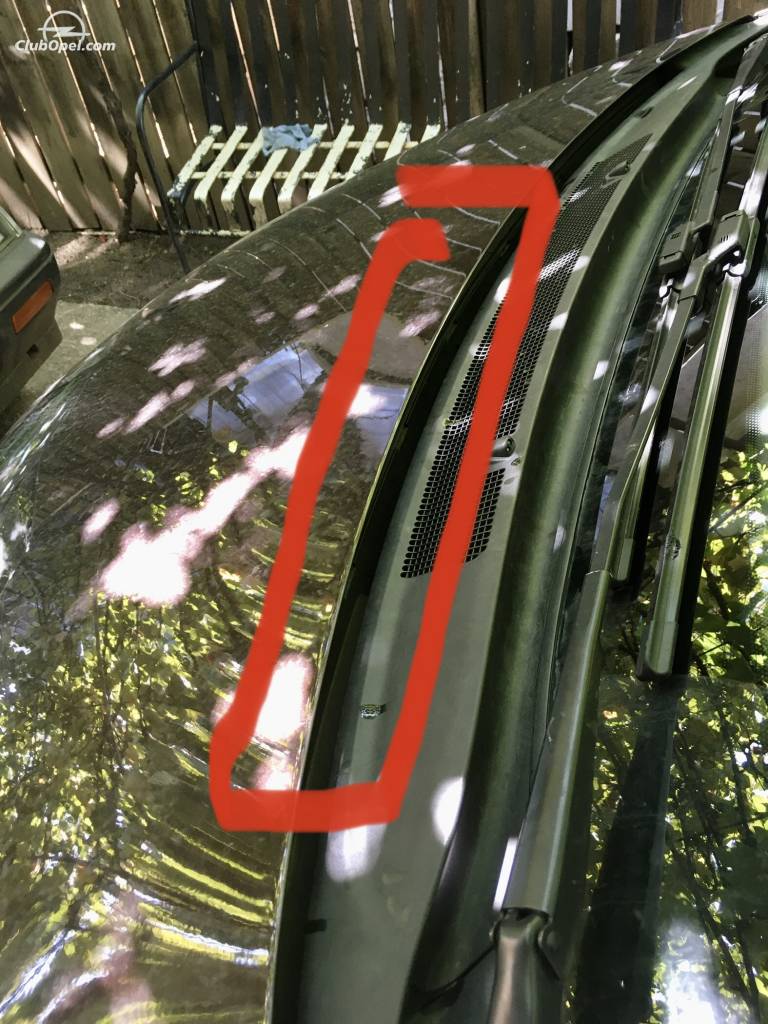

Salutare tuturor. Acum am schimbat bujiile și bobina oxidată pentru a doua oară in 2 ani de când am cumpărat mașina. Prima data mi sa spus ca erau originale și ca din 2015 de când e mașina ar fi momentul sa se strice ca așa e la astea noi ??!! In fine. Acum a doua oară,am făcut singur toată treaba și inainte sa ajung la garnitura de chiuloasa așa cum au spus alți colegi,am zis sa verific bine filtrul de sub parbriz cu tot ce este împrejurul lui. Așa am descoperit problema. Defectul este din fabrica,zic eu..după cum se vede in poza. Apa care se depozitează in partea de jos a grilei,se scurge direct peste motor. De pe motor se prelinge la bujii și stagnează. Cu timpul stând acolo,se oxidează și de aici problema

Salut, am zis sa mai intru si eu pe forum cand am timp si am vazut mesajul tau. Treaba cu ploauatul pe motor cred ca toti detinatorii de Zafira C o stiu.
Uite s-a discutat si aici https://www.clubopel.com/viewtopic.php?t=147863. Am facut si eu ceva asemanator, am montat impreuna cu socrul meu o bara transversala ca uneste aripa dreapta cu cea stanga si are rolul de a ridica tava respectiva de scurgere. Aditional pe mijloc unde sunt clipsurile respective am pus si o garnitura de termopan mai groasa (Dedeman) iar clipsurile le-am inlocuit cu surub ,saiba si piulita. Odata tava ridicata iti si etanseaza mai bine garnitura deja existenta de capota. Am rezolvat problema cu cursul pe motor. Daca e nevoie o sa fac si poze cand mai umblu pe la masinuta in weekend.
