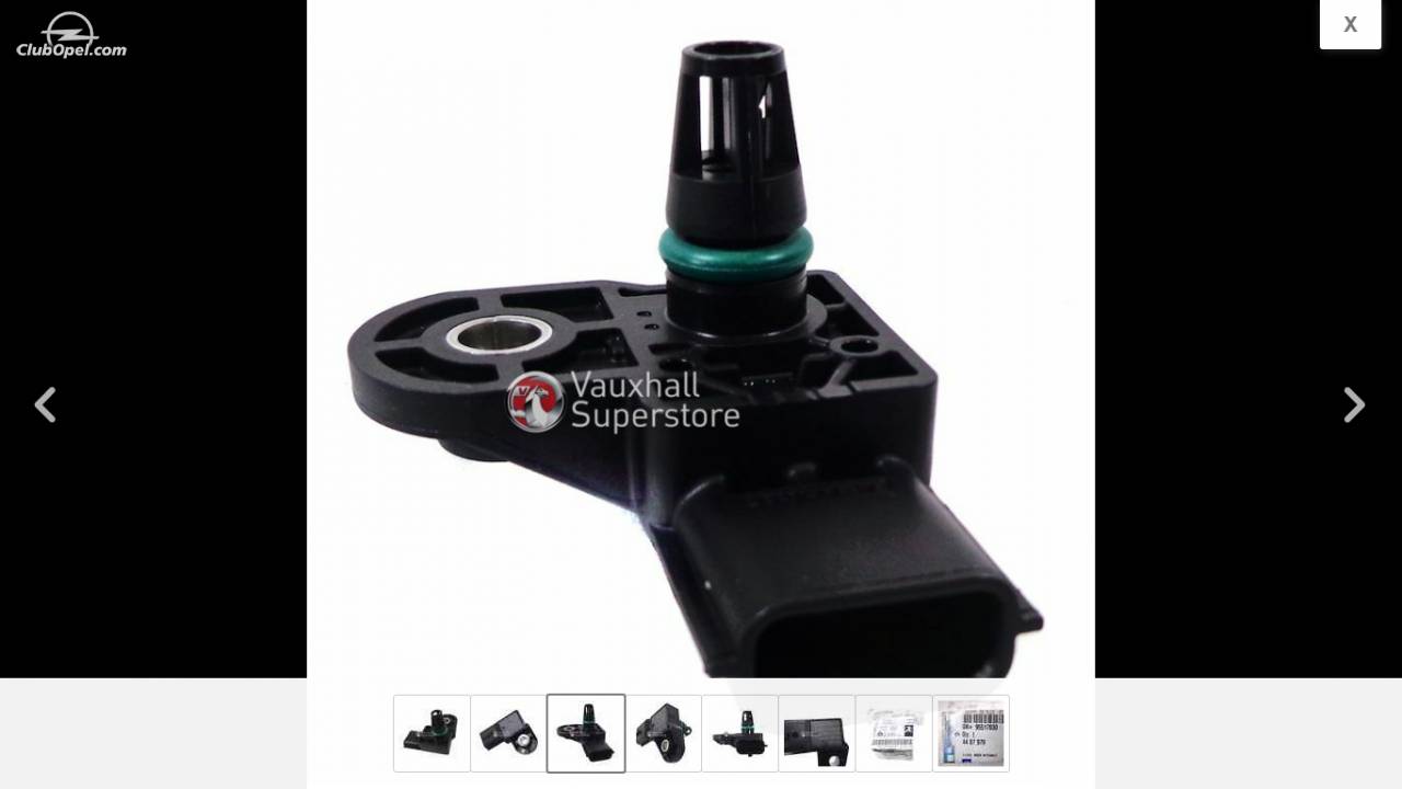

Pe partea de aspiratie ai un senzor IAI (intake air temperature) car il dai jos,poate fi doar imbaxit si atunci il cureti,dai cu spray de contacte la mufe si daca nu merge il inlocuiesti. Senzorul ar trebui sa arate cam asa:

senzor IAT...am tastat gresit http://www.youtube.com/watch?v=cwadLxxkFRc
asa arata la mine astra h 1,6 xep
