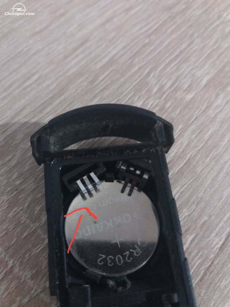

Salut! Problema rezolvatã telecomandã corsa c 1.0 din 2001.
Nu mergea deloc închiderea centralizatã.
Contactele de la baterie nu erau asezate cum trebuie si nu fãcea contact. O sa înlocuiesc si microcontrolerele( cand ajung la magazin de profil sau poate se potrivesc de la un cd-rom vechi).
Multumesc colegilor pentru sfaturi!
Drumuri bune!

Bravo! Ne bucuram ca ai rezolvat problema, dar...cauta pe google sa vezi ce inseamna "microcontroller", ca sa iti dai seama ce ineptie ai zis. 😊
Sunt sigur ca ai vrut sa spui microswitch-uri sau microcontacte (pe romaneste).
  • alexandrusi
  • Locatie: Vaslui
  • Masina: Corsa 2001 Z10XE
  • Cont inregistrat: 31 Jul 2019
Acum am realizat ce prostie am scris. Da, microcontactele 😊 Mulțumesc!
