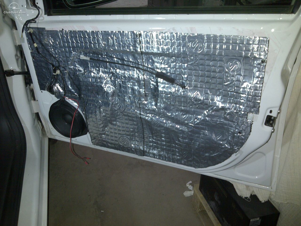

-am antifonat usile fata cu Silent Coat

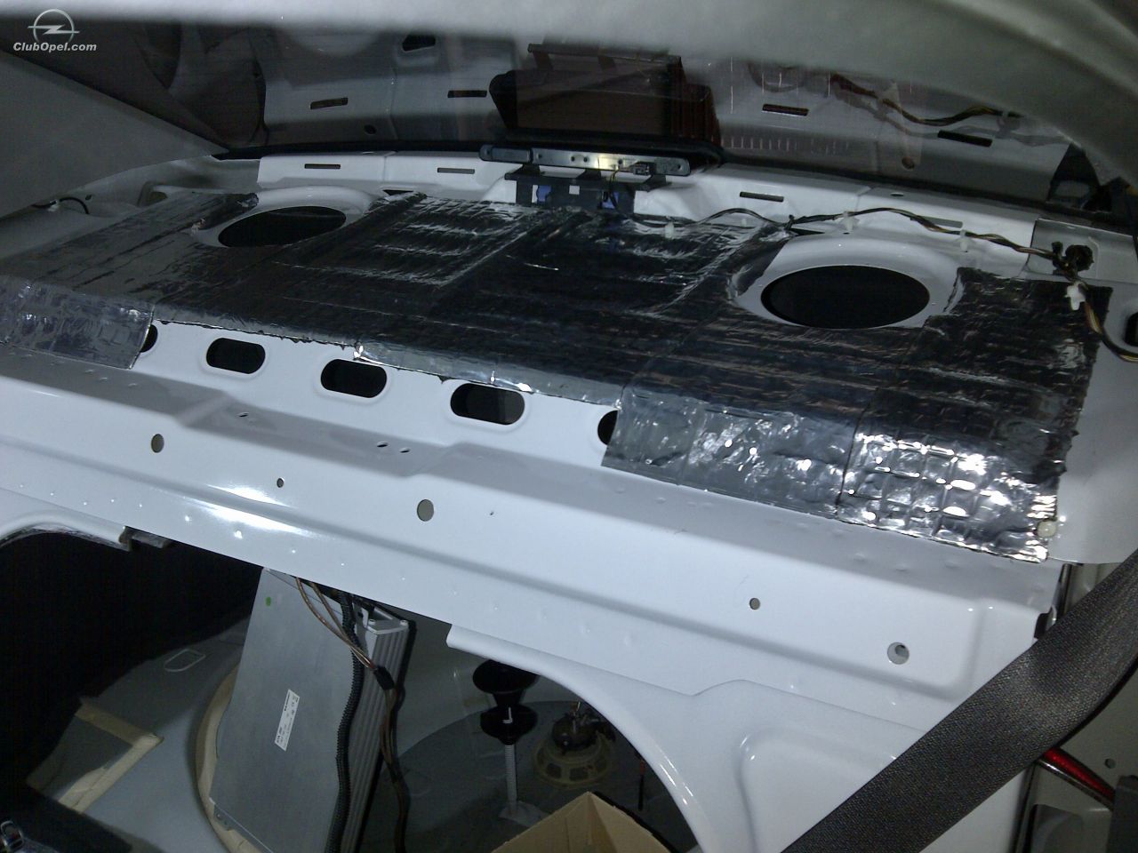

Am izolat polita de sub luneta pe ambele fete, am eliminat vibratiile, dar rezultatul (basul) ma lasa rece. Cristidb spunea mai demult ca doua difuzoare nu au cum sa dea basul de la un sub, dar eu speram la de doua ori mai putin bas, nu la de 10 ori mai putin.

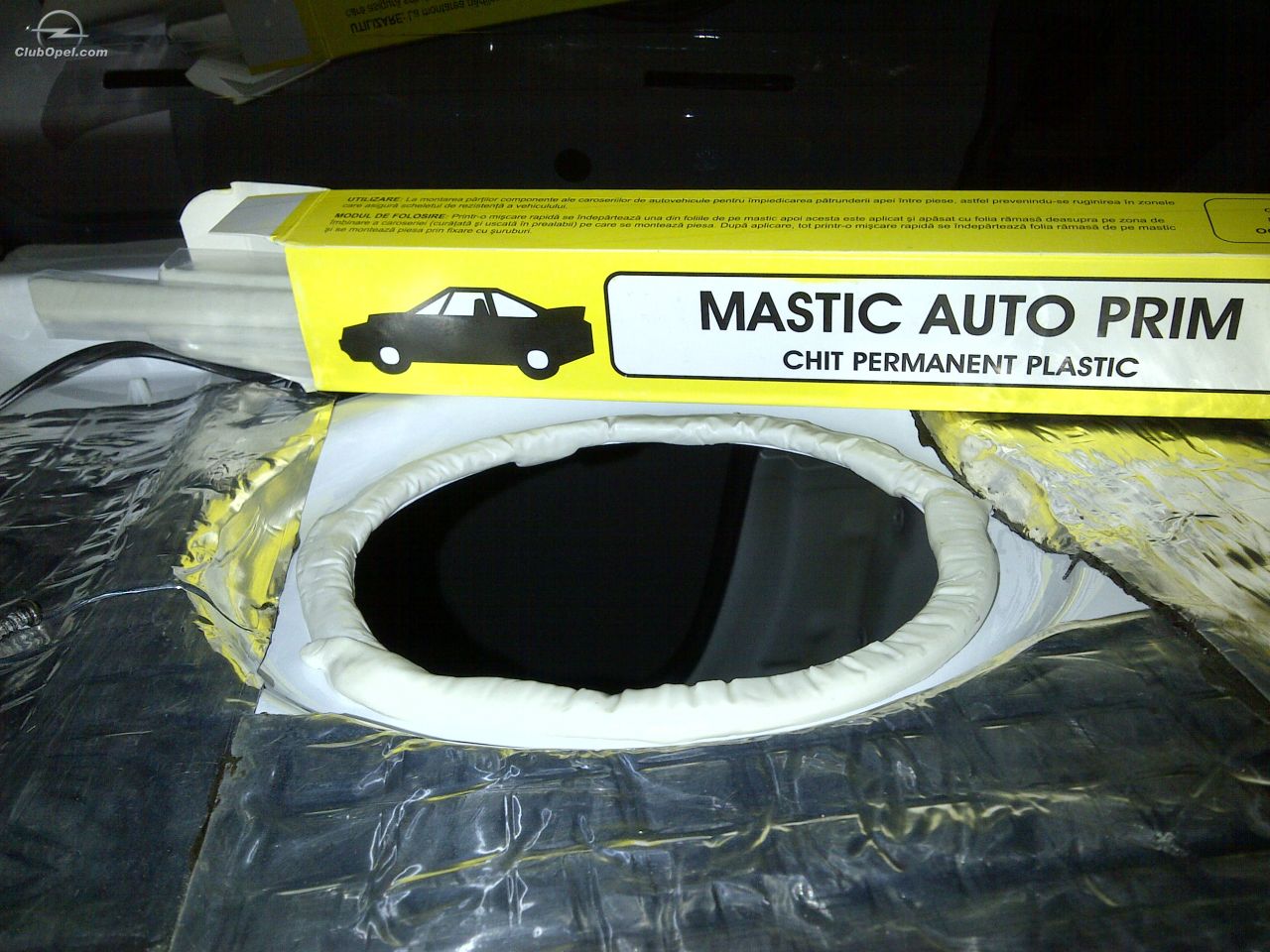

Am asezat difuzoarele pe mastic de caroserie si am fixat difuzoarele la locul lor
Efectul bas-ului pare mai mare, daca comparat cu subwooferul este in continuare de 8-10 ori mai slab.

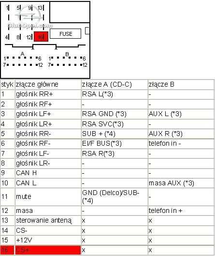

Eu am gasit remote direct in mufa cd-ului. este firul galben cu numarul 16 din urmatoarea schema :
Sa nu va panicati daca nu se stinge statia instant. Raman condensatorii incarcati putin (in functie de cat de mult a stat cas-ul pornit. ) Eu l-am testat timp de 2 zile si nu a facut nicio problema.

Pinul 16 e + pentru difuzorul central. De fapt difuzorul ala e legat la + de la un difuzor fata si la - de la celalalt.
Pee oricare dintre cele 4 difuzoare ai +6V in momentul in care deschizi aparatul, pentru ca asa functioneaza mai toate playerele mai noi, la care minusul difuzoarelor nu se leaga la masa.
Ce ai facut tu este gresit, trebuie folosit pinul 13, ala e remote, si amplificatorul porneste si se opreste instantaneu. Consumul fiind mic, probabil nu se va arde nimic, dar nu e corect.
