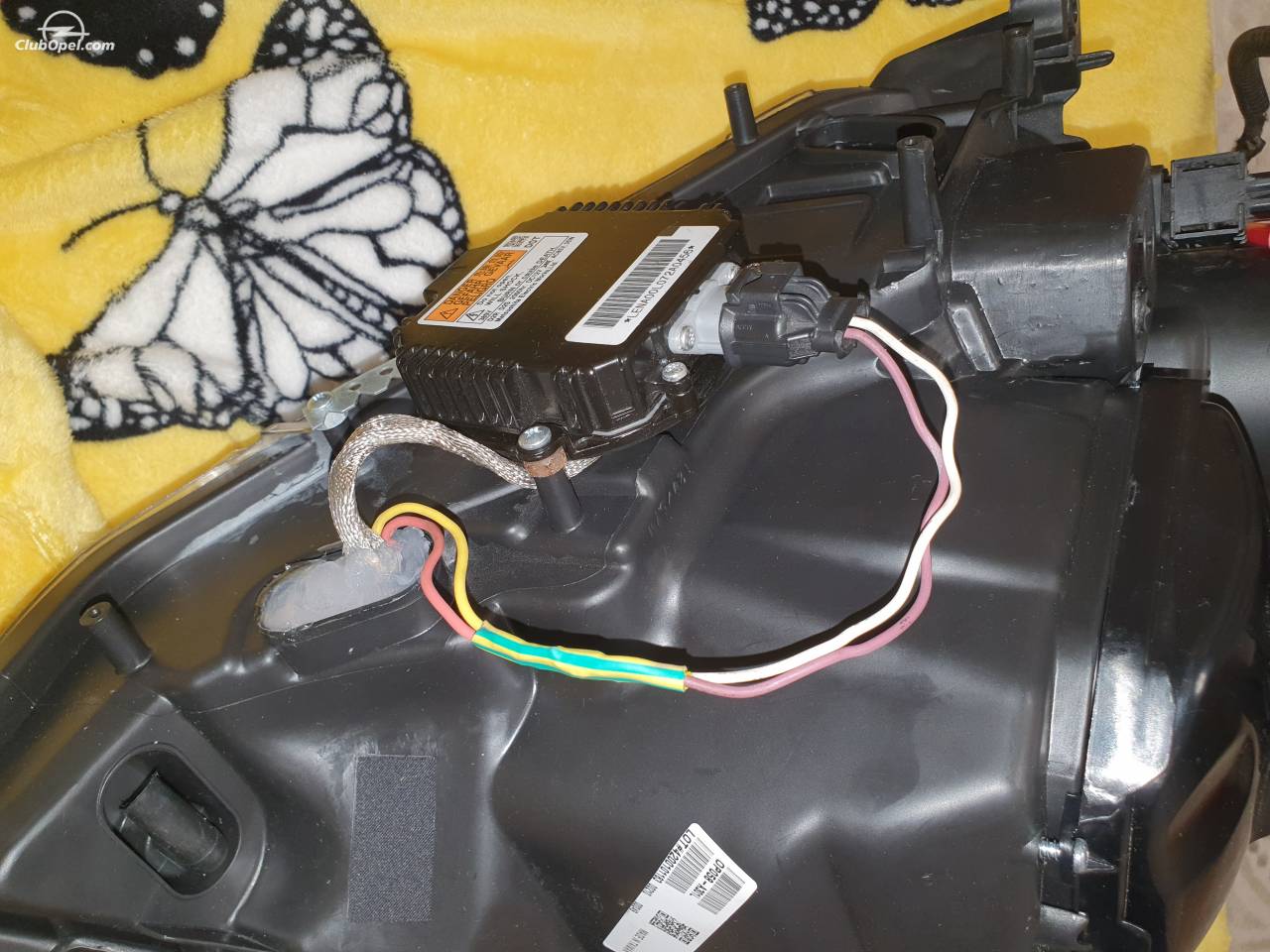

Acum, tu ai pus un bec D2S in far, ai fire din bec pana in "droser" cum ii spui tu si pe acest "droser" ai o mufa doua fire de alimentare pe care iti scrie care este + (plus) si care este - (minus)?

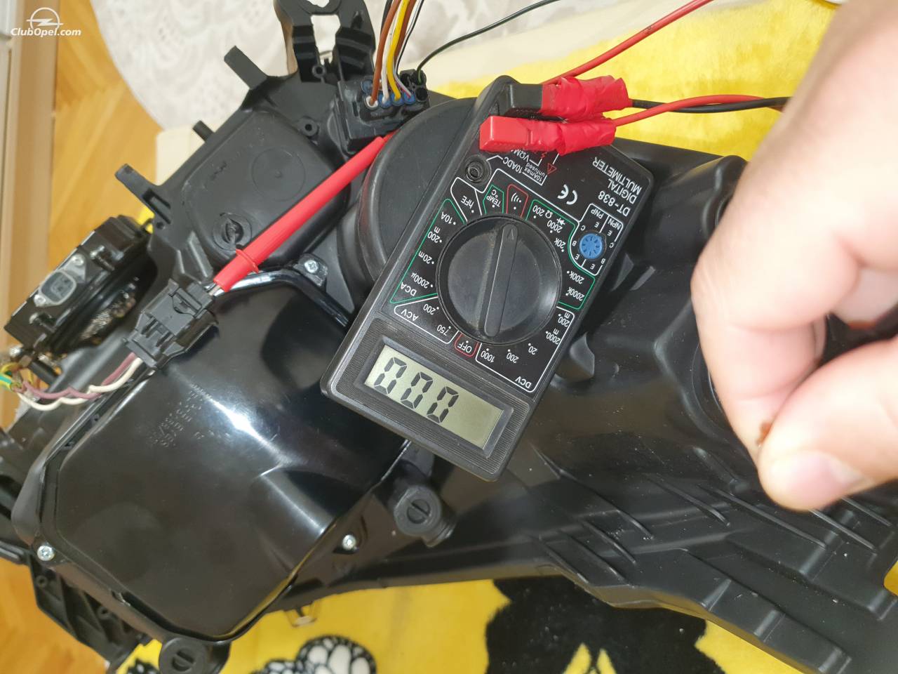

Corect,eu de acele fire am legat droserul,întrebarea mea este,dacã eu leg acel pin 10 la masa,se va aprinde becul?

S-au va trebui sa ma leg de pinul 3 care are +și de pinul 1 care are -pentru a alimenta droserul?mai exact de mufa care întra în droser

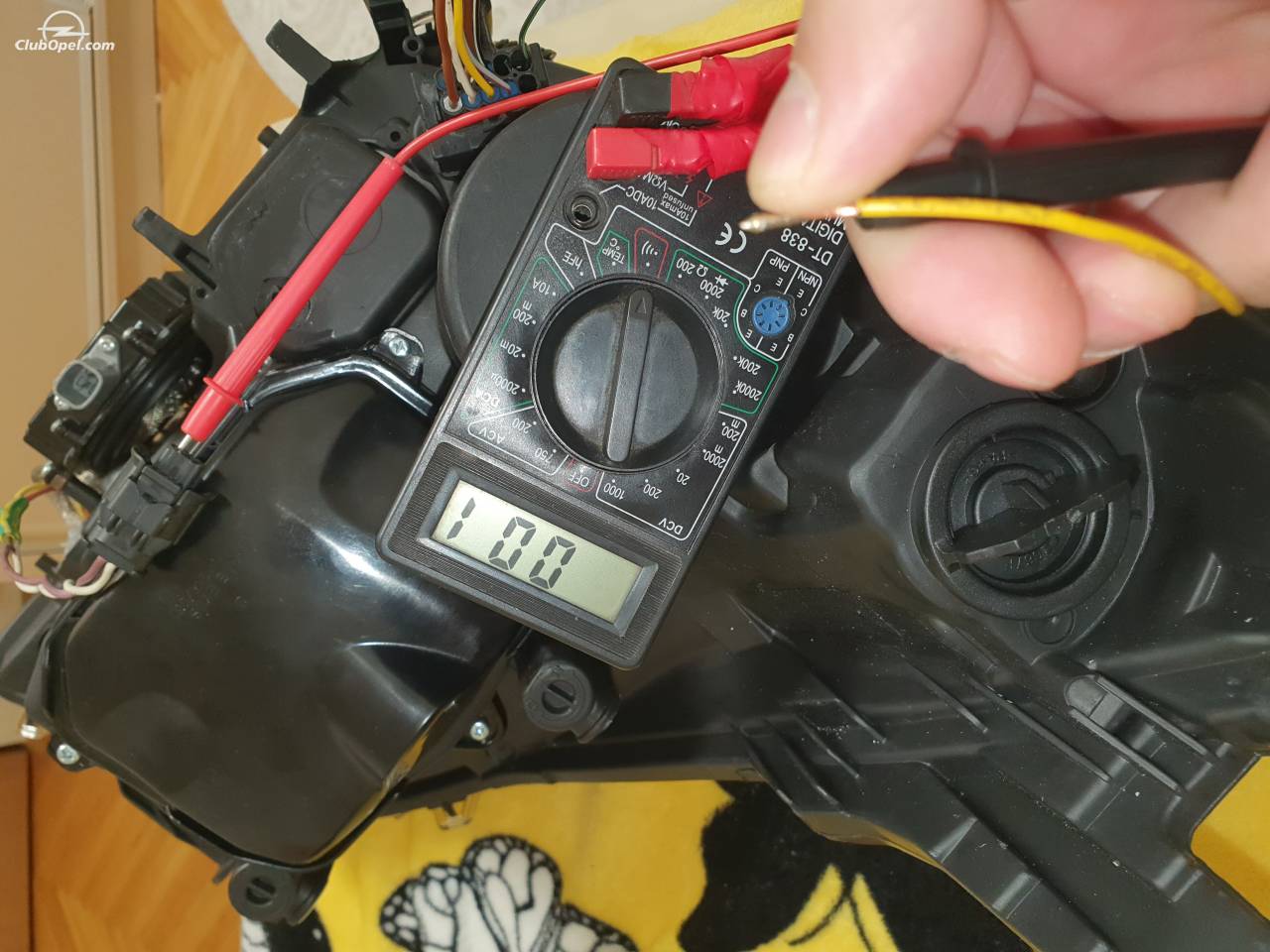

Pe pinul 3 din mufa mașini și pinul maro din mufa droserului am contact,pe pinul 1 legat cu pinul 10 am contact pe pinul alb al mufe care întra în droser

Deci, tu ai dat +12V pe firul maro "droser" si masa pe firul alb "droser".
Si daca "droserul" (cum ii spui tu), trebuia alimentat invers?
Ma gandesc ca in documentatia lui sau pe undeva, trebuie sa apara cum se alimenteaza.

Deci:pinul 3 are continuitate în pinul maro,el fiind legat de firul galben ce vine din far,pinul alb are continuitate doar dacã sunt împreunate pinul 1 cu pinul 10,normal a trebui sa se aprinda

Asa au fost legate

Cel maro vine legat cu cel galben,care are legãturã cu pinul 3 al mufei

Înainte de-a monta farul pe masina,a fost probat la o sursa de 12v,asa am ținut cont de plusul și minusul ce alimenteazã droserul

Asa cum le ai acum, repet, tu duci +12V pe firul maro si masa pe firul alb.
Daca asa au fost ele conectate, cand au venit, atunci da, odata cu conectarea pinului 10 (la masa, la pinul 1), ar trebui sa functioneze.

Asa cum am spus,azi am montat farurile,am montat pinul 9 și 10 la pinul 1 masa și totul merge bine,plus reglajul sus jos din interiorul mașini,va mulțumesc!
