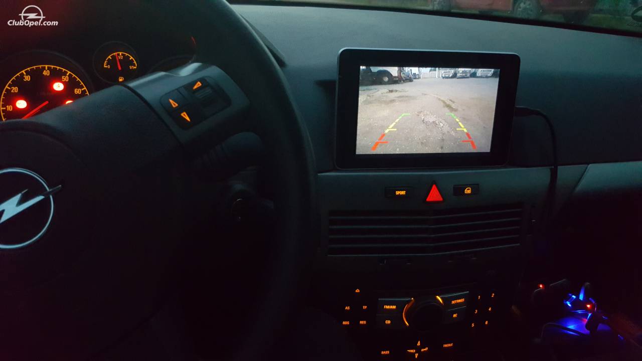

Da. S-a reusit . ai nevoie de rama pt cid , tableta de 7 , rotire automata la ecranul tabletei , un alimentator pt alimentare tableta , un suport sa il confectionezi pt a fixa tableta in bord , un programel pt a opri automat tableta de pe display ( pt ca nu o sa mai ai acces la butonul de power si volum ) , semnalul audio il vei trimite intr-un cd 70 navi cu auxiliar in ( daca nu ai auxiliar in se face cu 200 ron in ploiesti )
Acel cablu ce il numesti tu video pt display se numeste cablu rgb . Nu este nevoie numai de prelungirea acelul cablu si si a celorlalte cabluri .
Ca si costuri 1- tableta = cat vrei tu sa dai pe ea si pe care o vrei . 2- aux inla cd70 este 200 ron in ploiesti 3- mutarea display ului in plafoniera + adaptarea tabletei se discuta pe loc .

ca si informatie: pe Zafira B sigur nu se poate. Am demontat azi tot bordul, si Nexusul nu incape in locasul dedicat ecranului CID, si nici sub acea forma de arc a bordului, latimea maxima fiind de cca 18.5cm, iar tableta fiind de 19.8. + nici inatltimea nu-i OK, fiindca tableta acopera gaura suruburilor pt rama.
Am incercat si Galaxy Tab 3, care este tot de 7", dar este mai mic, dar tot nu incape.
Posesorilor de Zafira B, ne trebuie ceva de 6 sau 6.5 inch (CID fiind de 6.5). Sau se renunta la tableta.
La Astra H este posibil si s-a facut de X ori - vezi Youtube.

In plus, poti avea si camera de marsarier pe tableta.

Intretimp am solutionat problema printr-un Galaxy Mega 6.3 care - cu putine retusari - intra in rama de CID si ecranul se potriveste 99.99%

nu am castigat, asa ca voi incerca sa montez un xiaomi redmi 4x permanent in masina in locul display monocrom care oricum nu afiseaza decat ceasul acum si ala gresit.
am comandat rama de plastic care e normal pt nav si ofera exact dimensiunile pt mobil.
incerc sa fac sa arate cat mai stoc posibil sa nu atraga atentia.

Incearca sa lasi ecranul curent daca ai TID si monteaza mobilul in fata acestuia cumva.
Si eu am facut ceva asemanator. Eu am folosit un Samsung Mega 6.3 (ecranul color Opel este de 6.5 inch) si acesta se potriveste aproape perfect in rama. Pe partea de software trebuie sa faci ceva "hacking" sa ai o solutie cat de cat fiabila. Iti recomand:
- Tasker: sa automatizezi procese in functie de existenta sau nu a curentului. De ex: daca cade sursa de energie (scoti cheia) asteapta 20 de secunde, inchide programe, inchide GPS, inchide 3G, inchide cam tot, activeaza Power saving etc. Daca primeste curent, rulezi exact opositul acesteia. Astfel, cum invarti cheia, mobilul se trezeste instant, ca si cel stoc.
- Deep sleep battery: program care inchide si notificarile si nu lasa nici un program sa-l trezeasca. Astfel am ajuns sa pierd intre 1 si 2% din baterie per noapte, deci chiar daca nu umblu deloc cu masina, mobilul imi rezista in standby 50 de zile daca nu mai mult.
- Car launcher ca si interfata
- Sygic sau iGo pentru navigatie (daca ai 3G atunci merge si Waze sau Google maps)
- Sa alimentezi de la radio, fiindca acela primeste curent dupa ce invarti cheia (bricheta are totdeauna curent cred) si sa montezi ceva transformator sa-ti faca 5V din 12V si sa ai grija ca amperajul sa fie deajuns. Eu am comandat ceva electronica din China (marime circa 1cm x 2cm).
- Desigur, AUX in la unitatea centrala, iar cablul o rulezi tot undeva mascat.
