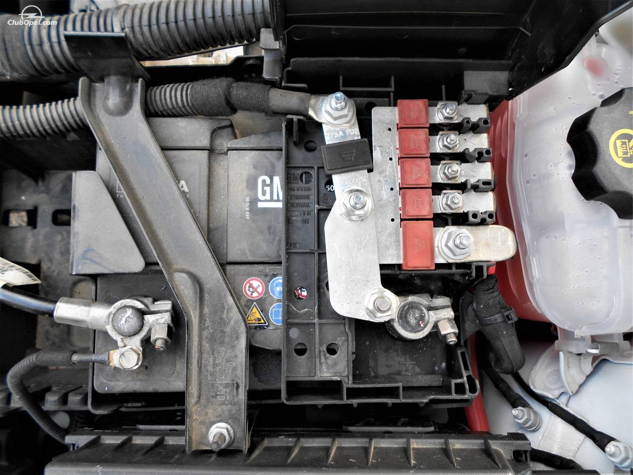

mie (din poza) imi pare putin nestrinsa borna din stinga, poti verifica si asta (nu strica...)
zece ani pentru o baterie...eu zic ca e bine, bine!
