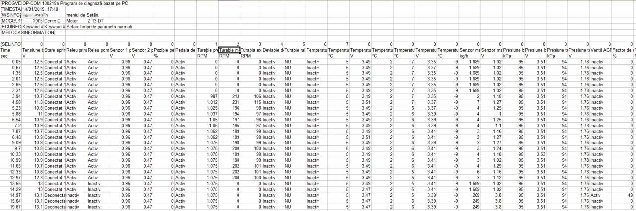

Am schimbat senzorul cu unul nou, face la fel, dai la automat degeaba. Presiune ok. Îmi puteți confirma cei cu TIS cã pe pinul de mijloc (2) trebuie sã am zero pe rezistențã și pe pinul (3) trebuie sã am 5V? Mulțumesc anticipat. Am atașat și datele de OP-COM, turația de la axul cu came sunt la jumate fațã de cele de pe arborele cotit. Nu înțeleg de ce dã P0340 dacã cele 2 valori sunt normale.
