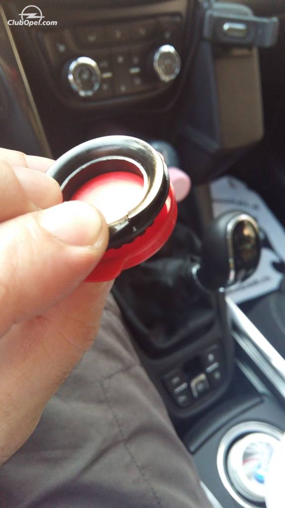

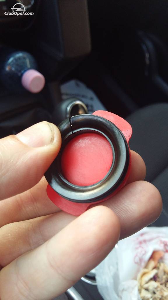

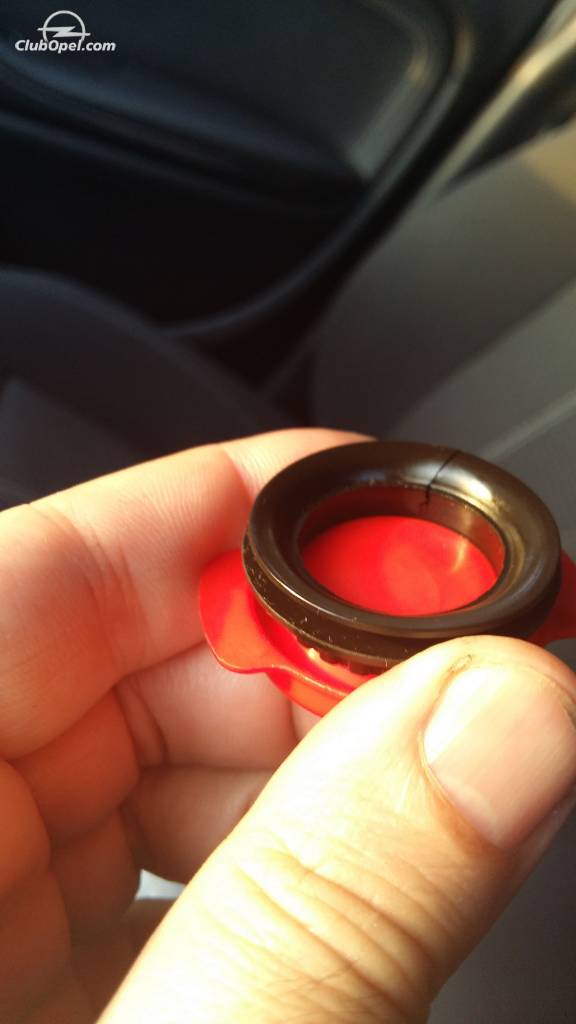

Azi am avut prima programare intr-un service mai serios pentru inlocuirea oringului pompei de ulei, vedeti rezultatul in poze, 😶

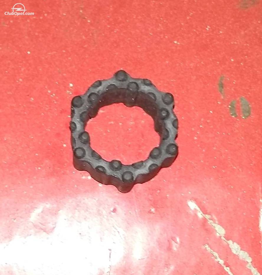

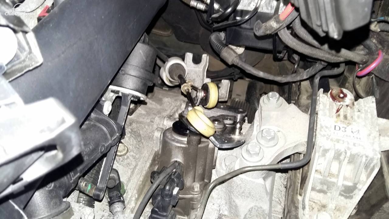

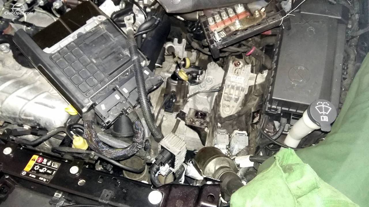

In timpul ramas am verificat ansamblul timoneriei, care mi se parea greoaie si imprecisa la schimbarea vitezelor, deasemenea si aici am gasit piese cu uzura mare. Am improvizat doua bucse la capatul cablurilor(spre motor) deoarece nu se gasesc de cumparat separat de cabluri si costa 😶 800 lei. S-a rezolvat profesional, cu niste furtun de cauciuc 😛

Oring pompa ulei.
Bucsa timonerie.. de 800 lei 😳

Nu stiu daca e aceeasi situatie si la 1.6 cu oring-ul de la pompa/sorbul de ulei.

1.6 e construit cu totul diferit . Nu sunt probleme ..la distribuție... Astept sa o apuce zanganeala. I am curatat de curând Egr ul si clapeta ..dar erau putin afumate ..intr o ora am executat interventia!

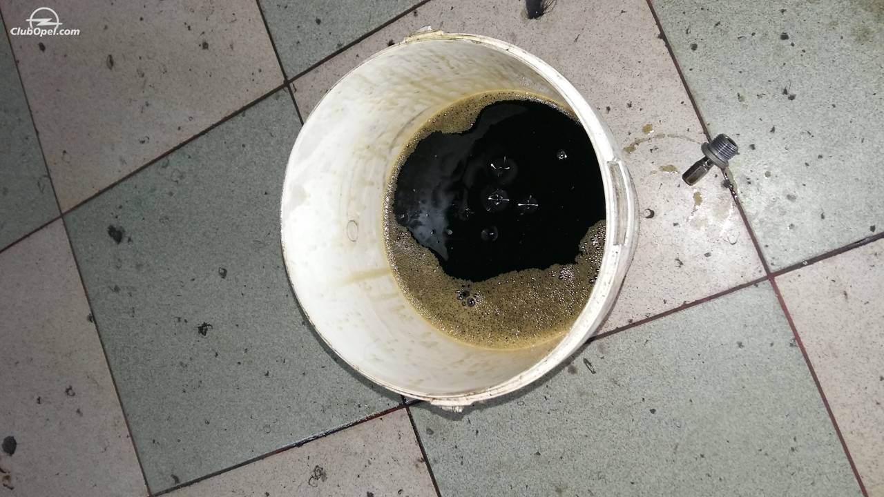

Ulei cutie de viteza extras din cutia F40

urat de tot.. foloseste numai original GM acum cand pui uleiul nou.

Asa am facut. Am pus din cel rosu GM. E mare diferenta. Deci cu asta galben a venit din Germania. No coment.

La 160.000km cum ai fi vrut sa arate uleiul? 😃
