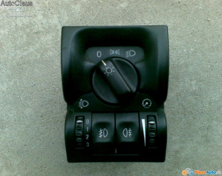

Salut! vreau sa stiu cum reglez farurile de aici, cum trebuie sa apas , cand/cum . Pe scurt vreau sa stiu ce face fiecare butonas de acolo si cum se utilizeaza.
  • monkey
  • Mesaje scrise: 9
  • Masina: Omega 1996 x20xe
  • Cont inregistrat: 18 Nov 2010
Cel rotund de sus aprinde pozitiile si apoi luminile de drum.
Rotita din stanga jos regleaza pe inaltime.
Butonul din stanga aprinde proiectoarele.
Butonul din dreapta aprinde stopul de ceata.
Rotita din dreapta regleaza intensitatea luminii in bord.
  • UNHleaSHD
  • Mesaje scrise: 1,356
  • Masina: Astra 2002 Y20DTH
  • Cont inregistrat: 06 Jun 2010
Rotundul aprinde pozitiile si faza scurta, nu lunga.
  • mircea v
  • Mesaje scrise: 162
  • Masina: Vectra 1998 x20dth
  • Cont inregistrat: 01 Mai 2010
Si daca tragi de butonul rotund in afara ramane aprinsa lumina in habitaclu.

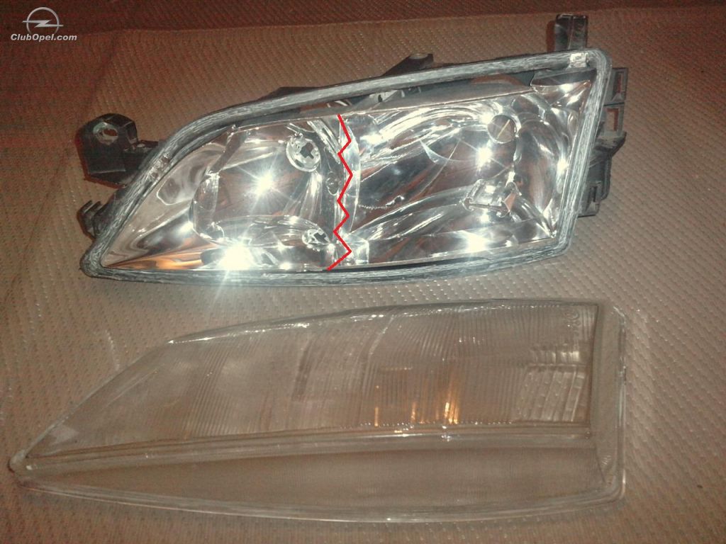

Salut tuturor, si eu o problema cu farurile...cu stangul, imi bate in pamant , si nu ma ajuta deloc...as vrea sa-l desfac sa-i indrept lampile dinauntru ca se vede cu ochiul liber ca sunt lasate si de asta bate in pamant, le-am ridicat putin cu mana din spate dar nu ajuta...si acuma bate si in stanga mult...si e rupta lampa la mijloc..dintre lunga si scurta..e crapat... Niste sfaturi va rog..ca nu as vrea sa imi cumpar unul ca-i scump si la dezmembrari daca-mi pica unul la fel , ce ma fac ? Oare?
  • ksper
  • Mesaje scrise: 1,685
  • Masina: Vectra 1997 x20xev
Salut.
blaster , daca "oglinda" este fisurata la mijloc(intre faze), trebuie inlocuita. Ai far cu sticla si il poti face si tu.
  • blaster
  • Mesaje scrise: 43
  • Locatie: Caras-Severin
  • Masina: Vectra 1998 X18XE
  • Cont inregistrat: 31 Dec 2010
Da , fix acolo e fisurata , aia scurta e mai in fata scoasa si aia lunga am indreptat-o eu si bate cat de cat... Inainte imi batea fix in fata masinii jos in pamant... si trebuie sa-l fac ca noaptea ma omoara, mai ales ca inainte si dreapta era praf dar am facut-o singur am dat-o jos am reglat-o si acuma bate super dreapta , insa stanga e praf... Cum as putea desface sticla...in afara de varianta cuptorului daca sti ?
  • blaster
  • Mesaje scrise: 43
Am incercat sa-l desfac astazi...si s-a rupt sticla...imi iau altu 😐 nu merge desfacut Valeo , sunt prinse de ceva divin...4 ore am lucrat la el sa-l desfac si cand sa il scot...pocneste sticla..😐

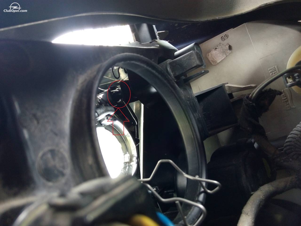

Asearã am observat cã aveam un bec ars (dreapta - FS). Am luat bec nou (doar OSRAM - Silverstar 2.0 - pe toate pozițiile, recomand) și când am bãgat becul nou, nu știu cum am reușit sã scot oglinda din suporți. Probabil din reglaje era la limitã, sã zic așa.
Știu cã acum ceva timp (2011-2012) am mai pãțit asta și reușeam sã o pun la loc fãrã sã dau farul jos. Asearã m-am tot chinuit și nu am rezolvat. Acum farul bate jos dreapta.
Cum pun și eu la loc oglinda fãrã sã dau jos farul?
  • jonyx87
  • Mesaje scrise: 285
  • Locatie: Valcea
  • Masina: Vectra 1997 X16XEL
  • Cont inregistrat: 13 Jul 2011
Am rezolvat.
Ca idee, poate ajut și pe alții. Am scos becul de fazã scurtã, H7-le pt cã e gaura mai mare fațã de FL - cu H1 și se bagã domnul deget (unul din ele 😃) în locul becului și am format un fel de cârlig din deget 😊.
Apoi ținut aprope pe poziție, în cazul meu a ieșit din suportul/reglaj de sus, simțeam cum atunci când reglez bãtaia farului pe verticalã se mișca, am „reglat” pânã mi-am fãcut loc și am tras cu degetul.
Nu știu cum, nu am simțit/auzit nici un click, oglinda era fixatã și cum trebuie. Nu am fãcut o pozã cu înainte pt cã am uitat. Eu cred cã acolo e, nu?
Am împins sã vãd dacã mai sare, am dereglat-o sã vãdã bãiatul dacã se mișcã așa cum trebuie și e totul ok. Disearã urmeazã reglatul...
Încã ceva. Farul este Carello de dreapta. Cu ãsta am mai pãțit sã sarã oglinda.
Pe stânga am Valeo.
Nu am avut probleme niciodatã cu ãsta, țin minte cã l-am reglat și mai repede și pe drum bate mai puternic. Eu am sesizat asta ochiometric așa dar cu siguranțã este o diferențã cu + pt Valeo.
Acum cã mi-am adus aminte când mai am drum o sã caut un Valeo de stânga.
