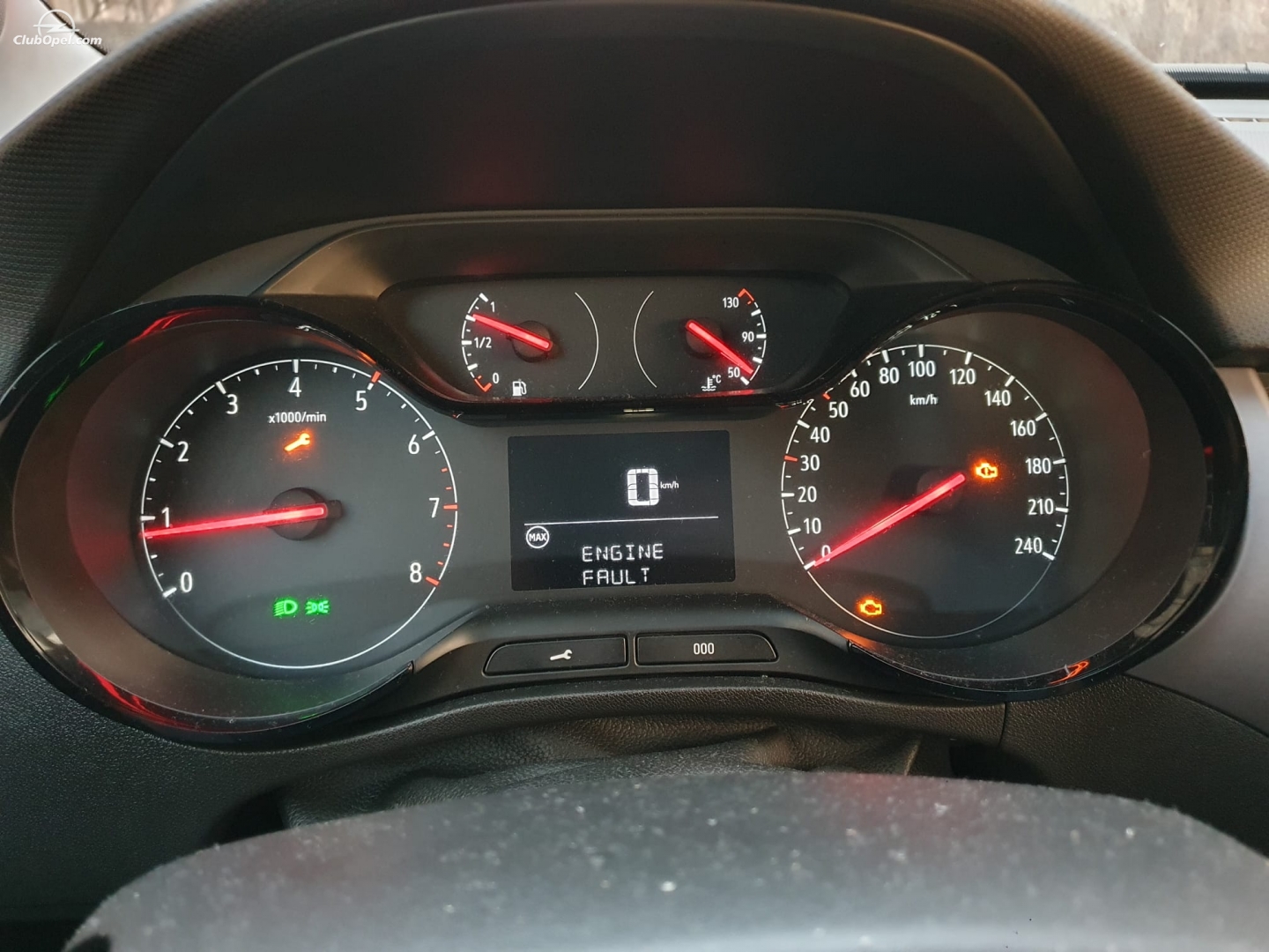

Am un Opel Crossland X 1199cm³ 131cp automat benzina 2020.
Astãzi venind pe autostrada soarelui aproape de intrarea în București soția mea a efectuat o depãșire a doua autovehicule, a revenit pe banda ei de mers, iar dupã 1 minut a apãrut pe bord urmãtoarea configurație de semne, toate de culoare galbenã iar mașina nu a mai depãșit 50 km/h: în stânga sus - cheia de service; în dreapta sus semnul de motor cu semnul exclamații în el; în dreapta jos semnul de motor......repet, toate de culoare galbenã.
Masina nu ia mai mult de 50 km/h.
Luni o duc la service-ul opel de pe bd. timisoara.
Ce poate sã aibã?
Masina venea din concediul de odihnã din Bulgaria.

Cureaua de distributie mai este intreaga? Pare ca a tras in sorb bucati de curea si nu mai ai presiune la ulei. Poti verifca prin capacul pe unde torni ulei.
  • Mesaje scrise: 7,183
La modul general, avertizãrile de culoare galbenã/portocalie sunt ptr atenție sporitã și îndreptare cãtre service cu motorul pornit. Cele roșii sunt ultimative și presupun oprirea de urgențã a motorului și îndreptare cãtre service cu platforma sau alte mijloace care nu presupun pornirea motorului.
În altã ordine de idei, o problemã de lipsã presiune de ulei(sau diminuarea semnificativã a acesteia din varii motive) ar trebui sã fi fost semnalizatã cu roșu și cu sugestia obligatorie de oprire motor. Ptr conformitate:

Am problema cu Fault Engine din luna Iunie 2022 - Crossland X 2020 1.2 130CP, am fost la reprezentanta , au schimbat bujiile (rezolvat problema ...) insa dupa 2 zile a reaparut, am revenit in service-ul de la Casa Auto Iasi - insa fara succes am pierdut o jumatate de zi degeaba (diagnostic: va va suna seful de service ... 😊 momentan nu este la munca - au trecut 2 luni, acum am aceeasi eroare Cunoasteti un service\specialist in Iasi care sa faca o diagnosticare corecta a problemei "FAULT ENGINE" pe Opel Crossland X?

Am rezolvat problema! Bujiile! Acum merge perfect!

leuzzo a scris:Am problema cu Fault Engine din luna Iunie 2022 - Crossland X 2020 1.2 130CP, am fost la reprezentanta , au schimbat bujiile (rezolvat problema ...) insa dupa 2 zile a reaparut, am revenit in service-ul de la Casa Auto Iasi - insa fara succes am pierdut o jumatate de zi degeaba (diagnostic: va va suna seful de service ... 😊 momentan nu este la munca - au trecut 2 luni, acum am aceeasi eroare Cunoasteti un service\specialist in Iasi care sa faca o diagnosticare corecta a problemei "FAULT ENGINE" pe Opel Crossland X?
Nu este de la bujii...Am avut si eu aceeași problemã la chiar douã zile dupã revizie, schimbare distribuție. Deși le-am spus la reprezentanțã cã tipul ãsta de motoare are probleme datoritã curelei din baia de ulei (citind tot online pe site-ul din Germania al Opel și chiar recomand sã vã faceți cont acolo, pentru cã multe probleme enunțate acolo nu sunt cunoscute în România), și le-am recomandat sã verifice sorbul de la baia de ulei, au refuzat spunând cã nu scrie nicãieri cã trebuie efectuatã aceastã operațiune. Dupã ce am sunat la Opel, au fost de acord sã desfacã baia de ulei pentru verificare sorb și ce sã vezi surprizã ! S-au speriat ei de ce mizerie era acolo, au fãcut poze pentru documentare pe care le-au trimis la Opel. Așa cã solicitã desfacerea bãii de ulei , curãțarea sorbului...Nu am mai avut probleme dupã aceea.

Se pare ca problema de fragmentare a curelei de distribuție este o problema de fabricație. Din ce am gãsit pe internet pentru același top de motor insa alta marca de masina s-au fãcut rechemare și s-au înlocuit curelele de distribuție pe garanție...a curelei.
