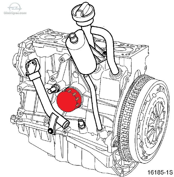

Tocmai am cumparat un Opel Vivaro Tour 2.0 CDTI, 84 kW / 114 CP, second hand, an de fabricatie 2007
As vrea sa stiu daca este adevarat ca tipul de motor (M9R E7) cu care este echipata masina are distributia pe lant sau este pe curea, in consecinta fiind important timpul de exploatare ?!
As mai vrea sa stiu unde se afla filtrul de ulei la acest model de motor (M9R E7), avand in vedere ca m-am uitat si de sus in jos pe la capota si de jos in sus, chiar cu scutul dat jos si nu l-am vazut.

...unde se afla filtrul de ulei la acest model de motor (M9R E7), avand in vedere ca m-am uitat si de sus in jos pe la capota si de jos in sus, chiar cu scutul dat jos si nu l-am vazut.
ma intereseaza macar atat, imi poate spune cineva unde se afla filtrul de ulei... ?!

Filtrul de ulei este pozitionat aici

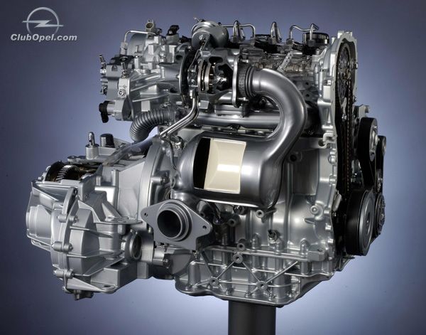

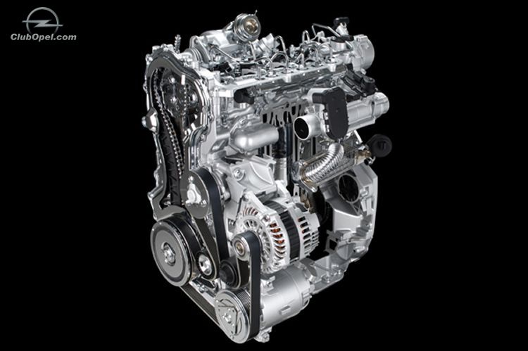

mai documenteaza-te un pic, este pe lant la M9R. Este motorul de pe Nissan.
  • florinianc
  • Mesaje scrise: 1,591
  • Masina: Astra 2006 Z16xep
FRIFORIU, e cazul sa gasesti niste mecanici seriosi.. aia la care ai fost sunt habarnisti, ori au chef doar sa iti ia numai banii fara sa faca nimic.
  • alre
  • Mesaje scrise: 1,654
confirm ....are distributie pe lant! Se poate vedea si in aceste poze!
