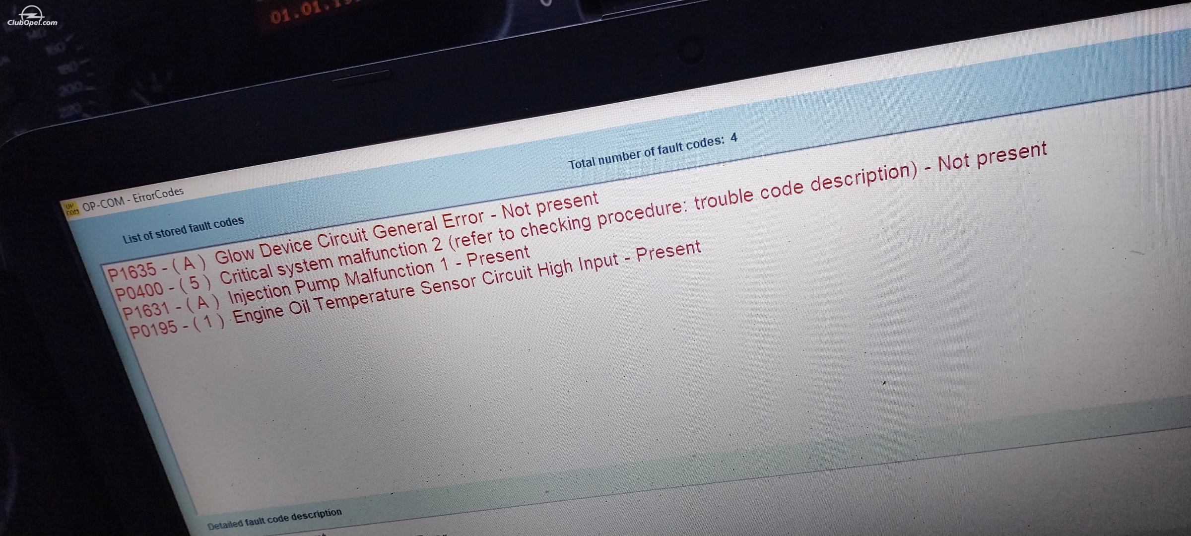

Am urmãtoarele erorii P0400, P1635 amândouã apar în același timp și mașina nu trage, întra în limf mode și nu se tureaza mai mult de 3700 de turații.
Specific ca am curãțat galerie admisie, egr, am verificat furtunasele de vaccum și nu pierde vaccum.
Mai specific ca, calculatorul dupã pompa de injecție a fost recondiționat și nu mai are probleme.
Ce poate fi ?

Trebuie sa repari pompa de injectie.Daca reconditionarea care sa facut se refera doar la montat un tranzistor,atunci esti departe de ce ar trebui facut.

@bruttus Puteți fi puțin mai explicit va rog? Ce trebuie sa repar la pompa de injecție?
  • bruttus
  • Mesaje scrise: 258
  • Masina: Astra 2001 y20dth
  • Cont inregistrat: 29 Jan 2013
Nu stiu daca tu personal poti face reparatia,mergi la un specialist si repara pompa,sau cumpara alta cu numar de referinta identic si daca ai noroc trebuie sa merga din prima.Nu este nevoie de codificari...nu exista alta cu referinta compatibila,trebuie una identica de genul 0470504015 su nu poti monta alta care se termina in 003....004....011....etc.
