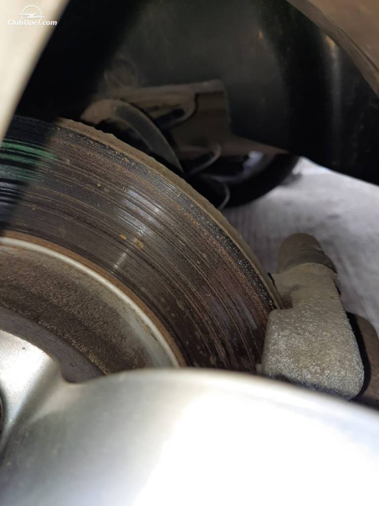

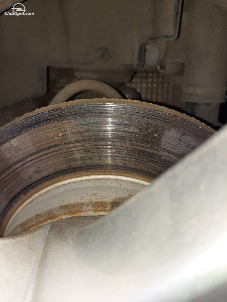

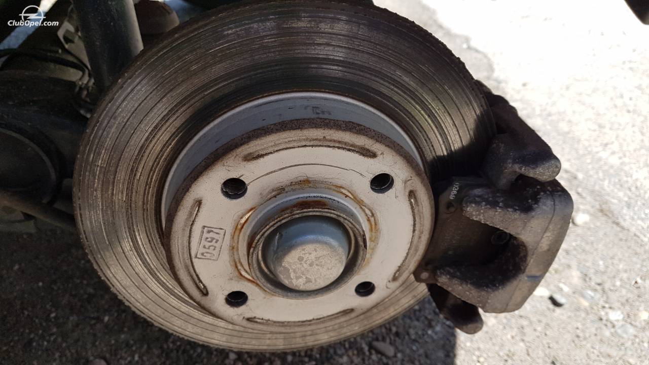

Salut
Ai reusit sa ajungi la protectia consumatorului? uite atasat discuri spate la masina de 10 luni si 12800 km.Marfa de calitate!!!!

Intreb pentru ca justificarile solide pot fi argumente si pentru altii in situatie similara.
Personal cred ca Opel va refuza orice interventie cu motivatia exploatarii neadecvate. Ca exercitiu, cred ca trebuie sa aveti argumente contra unui astfel de raspuns al Opel.

Am avut si Dacia 1100 si 1300, Daewoo nubira , chevrolet aveo, Hyundai accent si Elantra am vrut Kona dar am ales..... la nici una nu au aratat asa vreodata discurile si pentru cine stie Dacia 1100 avea disc franare pe spate cu tehnologie si materiale de anii 50, totusi e masina 2020 acest Crossland x

Nu se pot schimba discurile doar pentru ca sunt urate sau ca se uzeaza mai repede ci trebuie adus un argument pe linie de siguranta in exploatare. Un astfel de caz ar fi, cred eu, placute uzate diferit, astfel ca nu ar apasa uniform pe disc.
Fara chestii concrete cred ca va pierdeti timpul, desi situatia nu e normala.

Cred ca ar fi o actiune mai mult de principiu cand nu vrei sa fii calcat in picioare de niste ageamii care ti-au luat banii pe ceva ce nu te multumeste,ca e aspect ca e functionalitate ca e siguranta asta nu e treaba lor trebuie doar dovedit ca ceva este in neregula cu produsul care v-a fost vandut.Sa nu fiti surprinsi de vreo manevra damboviteana sa zica tehnicianul RAR ...la's ca mai merge ,se stiu problemele si dupa multe plangeri mai inchid ochii la mici gainarii din partea clientilor lor reprezentantele/service-uri care platesc bani grei pentru tot felul de avize,inclusiv celebrele spagute da cand se ingroasa gluma fac ce trebuie adica dau verdictul corect.

Tocmai asta am vrut sa aud. Trebuie evidentiat ca placuta nu calca pe disc cu 100% din suprafata si probabil nu are paralelism conform.
In consecinta, defect fabricatie si inlocuire pe garantie.
Eu ma bucur ca nu am aceasta problema.

In Romania interventia in garantie e posibila daca avem rechemare sau defect.
Daca placuta calca corect si franarea e in parametri aspectul discului nu cred ca e suficient. Aici se observa si se constata usor...multe erori apar si dispar si poate fi un cosmar sa dovedesti existenta problemei.

Dupa cateva spalarii ale masinii acele semne de pe disc s-au mai atenuat deci clar intra mizerie, pietris etc.Noul crossland se pare ca are tabla de protectie pe puntea spate.La revizia de 15k am lamurit si aceasta problema , pe partea interioara a discului arata oglinda [pe exterior mai rau deci reclamat pentru constatare la garantie, si am pus masina pe test de frana si culmea pe fata dezechilibru de 7% si pe spate de 4% deci franeaza bine in consecinta colegul Bazate a avut dreptate , nu prea mai avem de ce sa ne legam decat de partea estetica dar nu se acorda garantie pentru asa ceva.Ulei folosit la revizie conform noilor normative PSA Total Quartz Ineo 0 w 30 .Sa veem cu o sa reziste la uzura .
