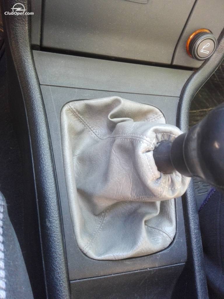

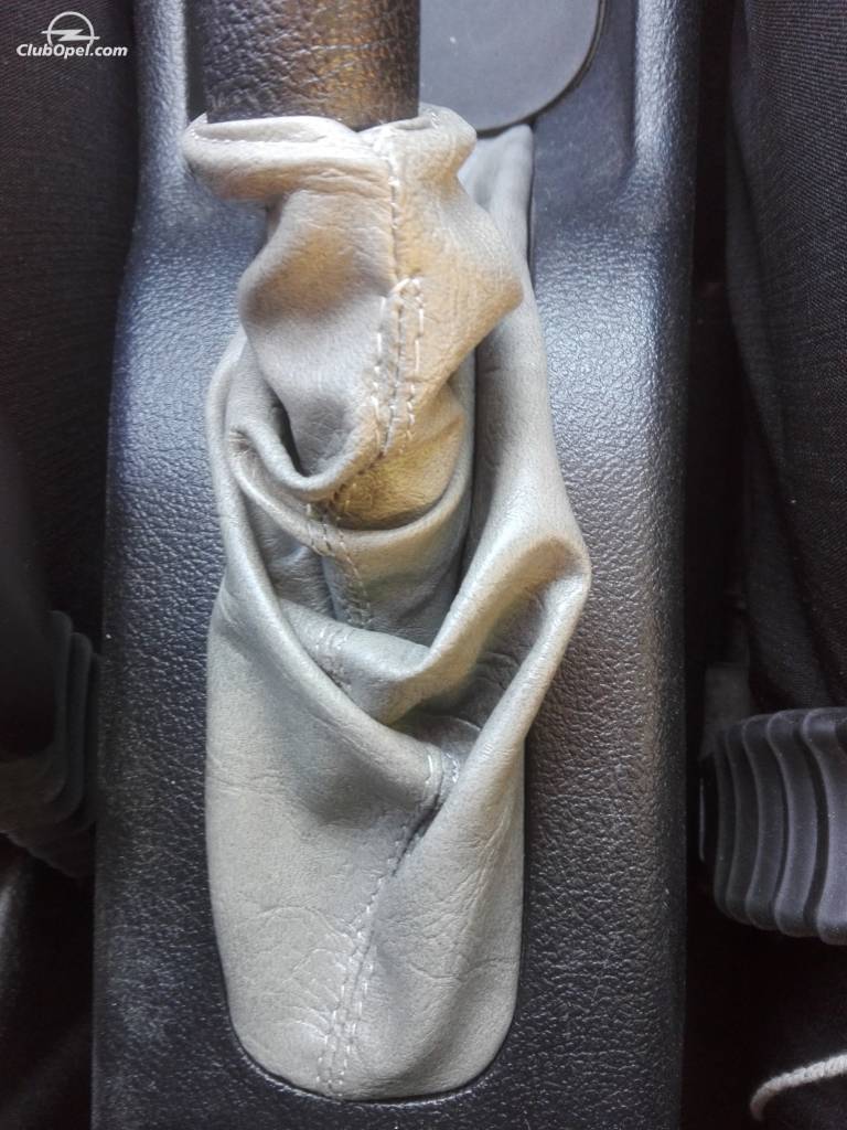

A iesit ok, cel putin din pozele facute de la 1.5m distanta, pare lipit bine. Eu am facut mansoanele din piele neagra (am eutanasiat niste vechi pantaloni de piele de cand ma invarteam cu biker-ii). Mansoanele au cam 4-5 ani si afara de faptul ca s-au decolorat unde atingi cu mana cel mai des (rezolvabil cu crema de pantofi), s-au mentinut foarte bime, mai ales ca sunt fumator si uneori mai cade scrum sau jar pe mansonul de la schimbator.
Idei nu cred ca iti pot da prea multe... Va tb sa desfaci plasticele alea 2 din cal - cel cu frana de mana, sa tai soricelul din plastic si sa iei mansonul sa il descosi si sa decupezi dupa model. Apoi cosi cu 2 ate si ai rezoolvat. La fel si la schimbator, va tb sa desfaci plasticul de la mufa de diagnoza, sa desurubezi cu un torx plasticul trapezoidal in care e capsat , tai soricelul si scoti mansonul de pe schimbator, iei modelul si il prinzi la loc. Daca nu ai capse sa prinzi din nou vinilinul de plasticul alb-transparent, poti sa il rasfrangi si doar sa il pui la loc cu picaturi de superglue. Nu exagera cu lipiciul, ca peste timp poate vrei sa faci iar operatiunea.
Daca tot desfaci pe acolo, poti sa aspiri mizeria(se aduna...) sa ungi timoneria cu vaselina siliconica, sau daca ai joc, vezi pe unde si ce plastice poti schimba la timonerie.
Sa ne arati si noua cum a iesit.

Salutare din nou, stimati opelisti. I am back!

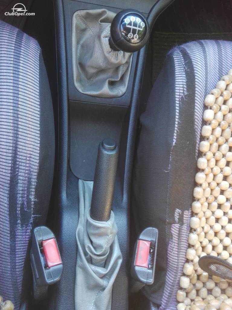

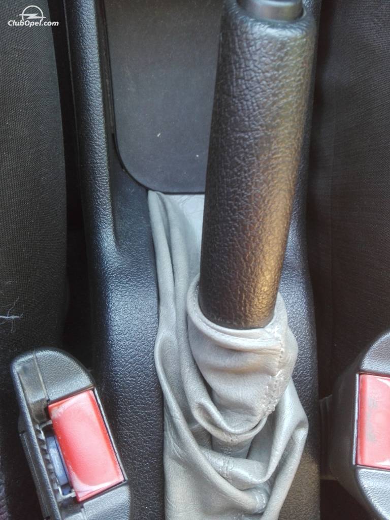

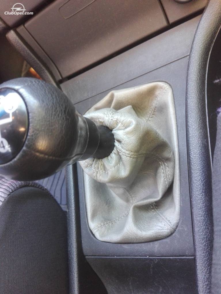

Am rezolvat si cu burdufurile. Am folosit din materialul rãmas de la plafon. Le-am croit eu si mi le-a cusut un prieten. Adaug poze, cum am promis. Nu am putut sã fixez un mîner, dreapta spate. L-am rupt forþîndu-l. Dar masina merge...

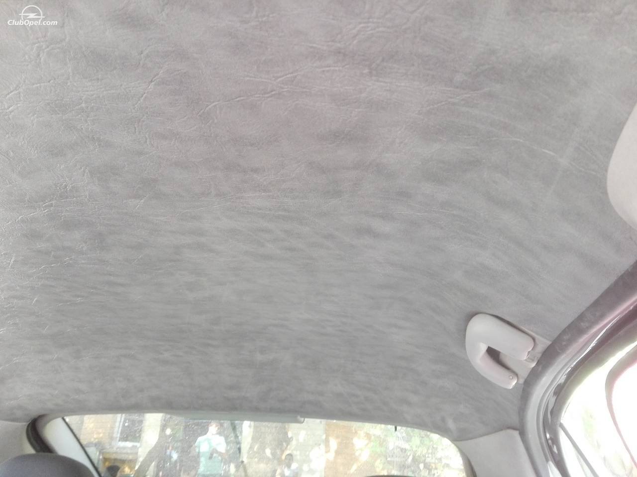

Salutare tuturor! Revin sã vã spun cã treaba de acum un an se pare cã nu a fost fãcutã foarte bine. Urmarea... plafonul a cedat din nou. Deci... back to work. Weekendul urmãtor o iau de la început. Voi reveni.

Vinilinul ala cred ca este cam greu ...de aceea te sfatuiesc sa iei un material, daca nu l-ai lipit din nou dand iarasi plafonul jos. Iar sprayul cu aracet iarasi nu imi suna bine. Sigur este aracet si nu prenadez?

Vã salut din nou, dragi colegi.

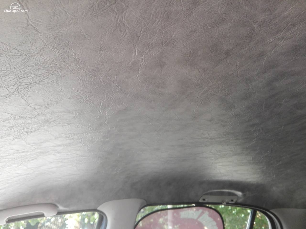

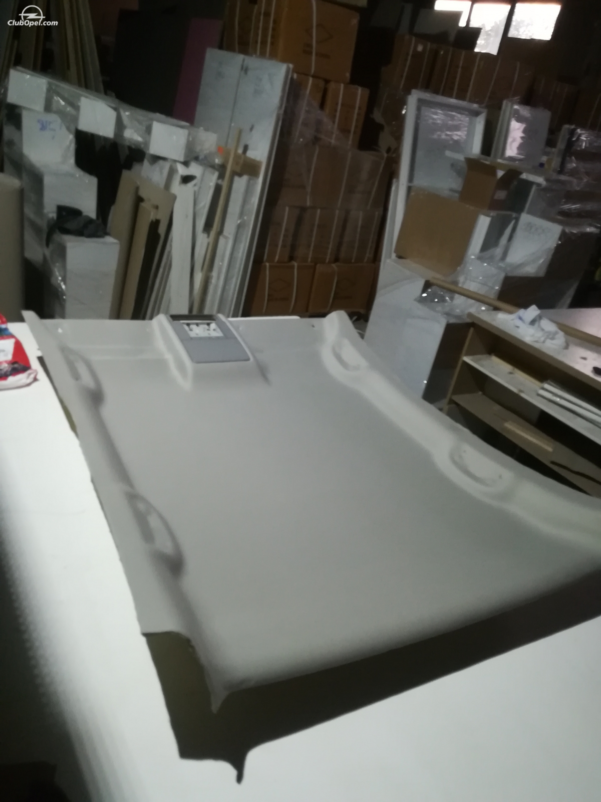

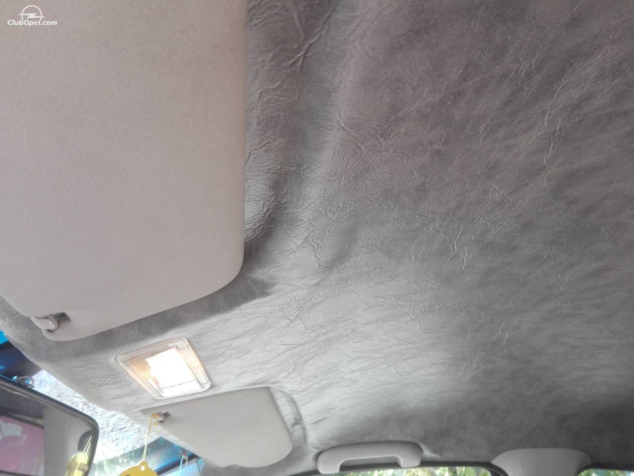

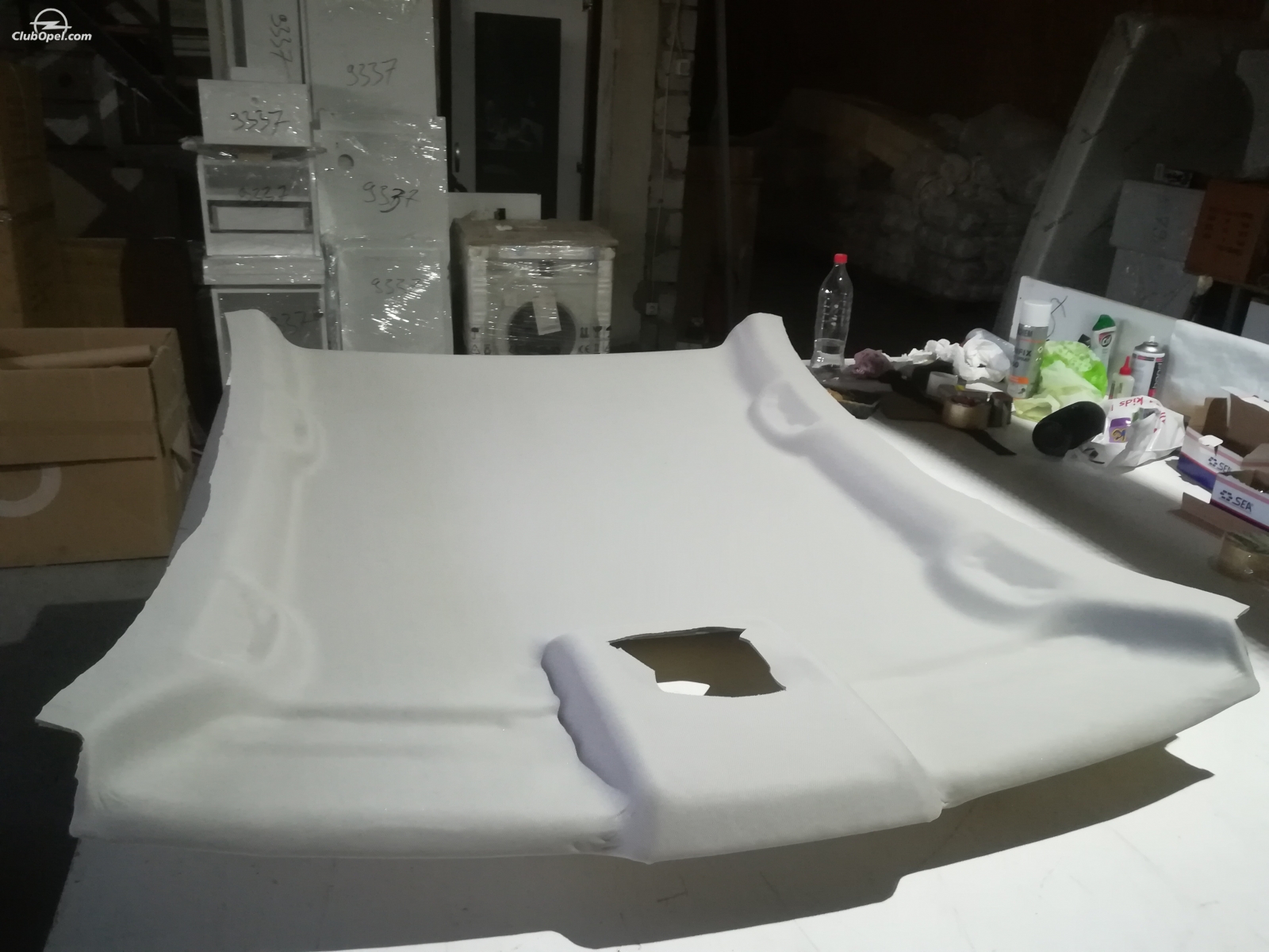

Gata, am reusit sã rezolv cu plafonul. Am gãsit material aproape ca cel din fabricã. De lipit am fost sfãtuit de un domn de la un magazin de piese, sã folosesc silicon sanitar. Asa am fãcut. Am folosit 2 1/2 flacoane de silicon. A iesit aproape f. bine. Sper sã tinã... Am întins siliconul cu un spaclu pe toatã suprafata. Am folosit un trafalet de cauciuc cu care am presat materialul.

Hmm , nu stiu ce ai fumat dar vreau si eu!Adica de pe fabrica se merge in pat de burete , cu ceva adeziv flexibil gen prenandez , dar nu orice fel , si dumitale arunci duma cu siliconul sanitar incolor pe baza de otet.Cred sa stii raspunsul , o sa cedeze din nou!Somnul linistit , il gasesti intr-un plafon decent de la dezmembrari.Tot ce gasesti dezlipit a fost curatat de lopatari cu abur , ori trutulescu cu tigareta 2.Am fost cam acid , dar uneori eu nu ma imbat nici cu alcool.

maistruleo a scris:va rog sa ma ajutati am facut o mare prostie am dus masina la o asa zisa spalatorie chimica sa imi faca interiorul si dupa 2 zile surpriza tapiseria plafonului a inceput sa se dezlipeasca acum atarna foarte rau
Pentru cine mai are problema similara, exista spray cu adeziv pentru lipit tapiseria, functioneaza perfect pentru plafonul masinii:
https://steinort.ro/spray-adeziv-3m-super-77

Am folosit adezivul de la TESA. L-am ajutat pe fratele meu la un Passat sa refaca tapiteria plafon. Tin sa mentionez ca este foarte bun ( nemtesc ). Recomand. https://solutiiarhiva.ro/spr...QYBSABEgIE6_D_BwE

Au trecut 2 ani si jumãtate si plafonul meu rezistã. Între timp, masina îsi face treaba... reafirm cu simtul raspunderii cã, în loc de tanc, le-a iesit Astra G 1.7 cdti.

Am găsit, era în partea dreaptă în capăt unde sunt și perdele. Am dat 50 de lei pe metru. Acum rămâne să îmi găsesc timp să mă apuc de treabă. Aa am luat și un litru de prenadez de la dedeman.

Doar imi dau si eu cu parerea, foloseste un adeziv de contact special pentru auto, care rezista la temperaturi inalte. Vara cand o sa aibe plafonul 70 de grade nu vad bine prenandezul tau. Parca pe site la Dedeman vazusem mai demult ceva special pentru tapiterii auto...

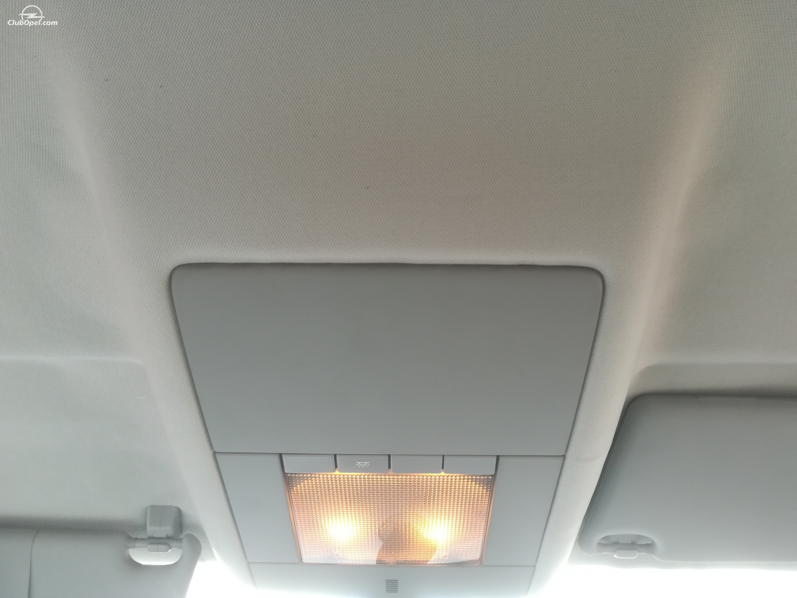

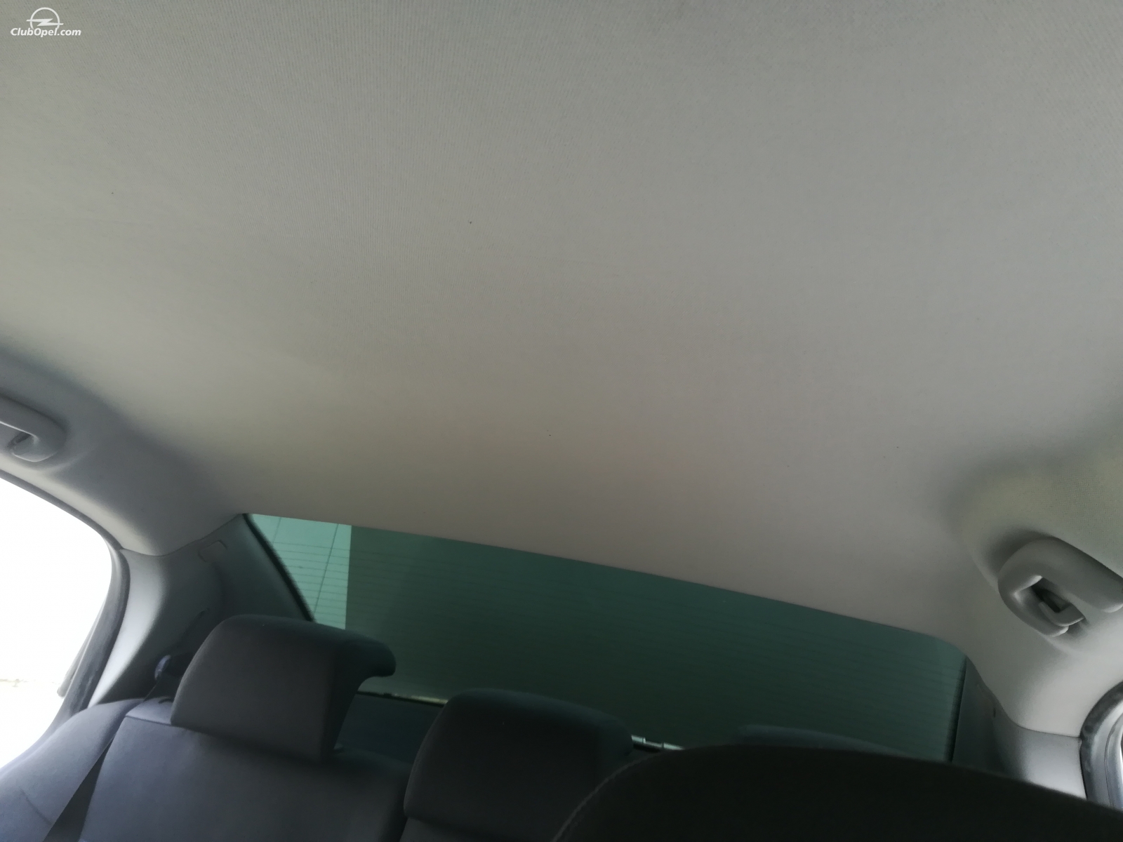

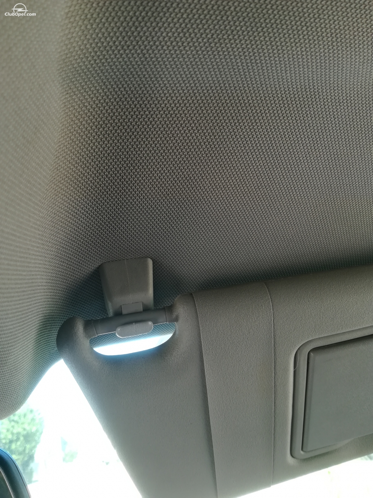

Salut,Vectra C berlină 2007, pentru că după un anumit timp acel burete din materialul original de pe plafon se rupe ( nu se dezlipește) am decis să recondiționez plafonul. Am cumpărat material foarte asemănător cu cel original de pe OLX, ca și culoare si textură, cu burete. Cel care mi l-a vândut mi-a recomandat să folosesc prenandez, nu spray-uri de lipire, și el recondiționa însă la prețuri foarte mari. Au trecut mai mult de doi ani și încă se prezintă foarte bine, deși au fost și perioade foarte călduroase in acest timp.Cu ocazia asta am schimbat și garnitura de la antenă care era crăpată.Ca și observații...este preferabil ca materialul să fie transportat DOAR făcut sul pe un suport cilindric, altfel apar cute.La berlină este destul de dificil să scoți /bagi plafonul, cel mai indicat este să lași scaunele din față la maxim jos si prin partea dreaptă să faci operația.Chin maxim să remontez micile suporturi de parasolare...cred că am pierdut o oră cu această operație.

Felicitări, mariocove! Din poze reiese că ai reușit o operă de artă. Drumuri bune fără probleme!

Maricove, e bine de stiut ca a tinut acel adeziv.
Apropo de suportii de prindere parasolare, cand mi-au revopsit plafonul desteptii de la service nu au mai avut rabdare sa ii prinda si au bagat cate o negresa prin fiecare. Am turbat de nervi... A trebuit sa cumpar altii de la dezmembrari. Se prind relativ usor, doar ca trebuie sa stea plafonul in pozitia corecta, altfel nu intra acea pana mica de plastic. Mie mi-a luat 10 minute sa prind parasolarele...
