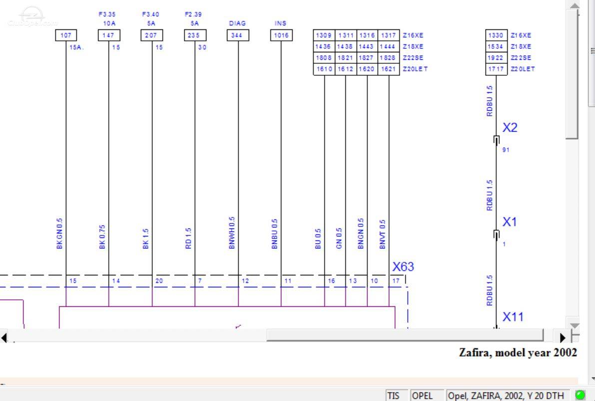

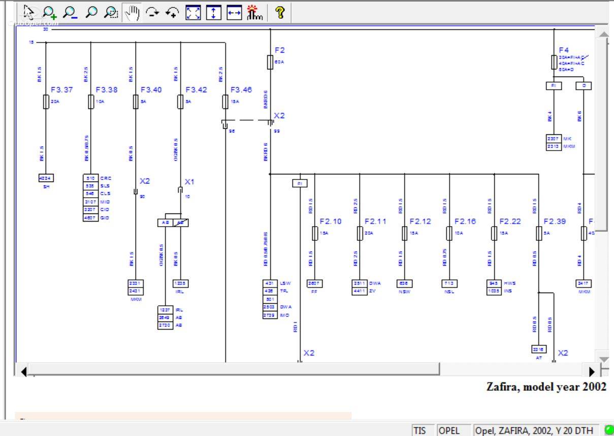

Salutare colegi, in cauza e un opel zafira 2.0dti, problema e ca se arde siguranta nr. 40 cea de 5A.
Am schimbat siguranta si dupa aprox 100km s-a ars dinnou.
Mai patit cineva, nu stiti din ce cauza sau pe unde ar putea fi scurtul?
Siguranta aceea la ce duce, care este circuitul ei.
Daca ati avea o schema electrica de la ea mi-ar fi de mare ajutor.
Multumesc.

salut
pe schema apare de 5 A pentru zafira A 2002, y20dth.

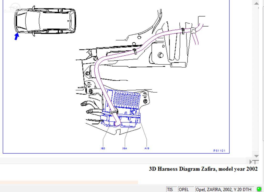

firul ajunge din siguranta la modulul de comanda ventilatoare care se afla in aripa de pe partea soferului

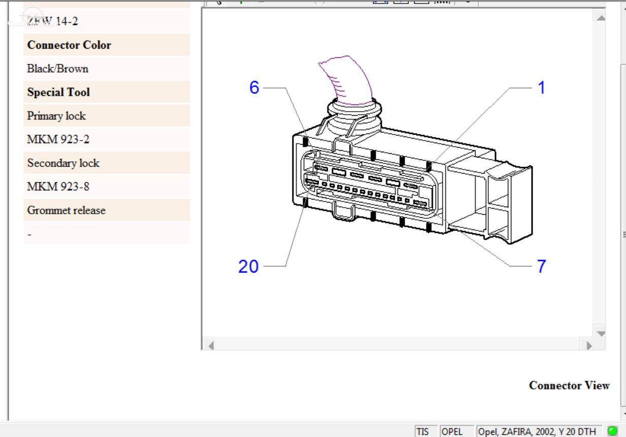

acel modul ar trebui sa aibe 2 mufe
firul tau ajunge in mufa x63 - cea de intrare
acolo ajunge pe pinul 20 care este asta de mai jos
ar trebui sa ajungi la acea mufa si sa vezi daca nu cumva pe traseul dintre siguranta si ea nu s-a distrus izolatia. daca nu dibuiesti repede poti pune de proba un fir in paralel intre sig si mufa
vezi sa nu se fi frecat cablajul acolo unde intra din compartimentl motor in aripa sau prin spatele sigurantelor.
daca nu gasesti nimic si se arde in continuare poate fi modulul defect - sigurante e pe comanda, nu pe forta, daca era pe forta puteai suspecta ventilatorul.
aceasta e doar parerea mea.
ps - vad ca ai postat intimp ce scriam eu - unitatile de masura cum sint la masuratoarea ta ? identice?

Acolo la modulul din aripa erau niste fire cu izolatia distrusa dar le-am izolat si totusi a ars siguranta...
De asta ma gandeam si eu ca e siguranta mica nu e de forta ca sa fie problema ceva parte de actionare, ar fi ceva de comanda.
Am desfacut si modulul, la releul care actioneaza compresorul e un releu cu 2 bobine care sunt alimentate din exteriorul modulului, initial am banuit releul dar el este functional.
Deci siguranta aia 40 de 5A practic alimenteaza (intra) in modulul din aripa si in cazul ala problema poate fi ori de la modul ori partiile de dupa modul (dupa logica mea)...
