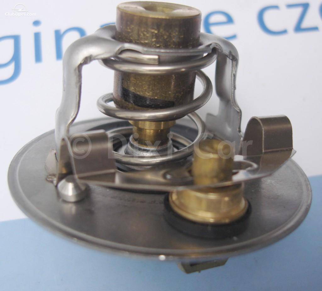

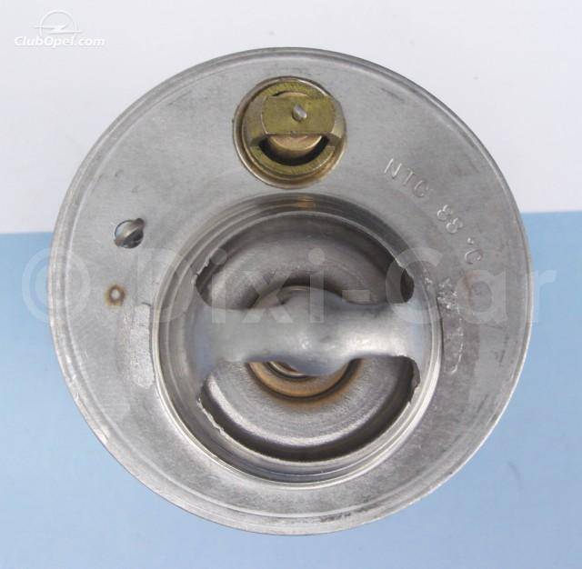

Eu am schimbat termostatul la Astra H 1.7cdti din 2004 cu unul original NTC de Astra G 1.7dti care deschide la 88grade C :
Chiar si-asa, prin oras temperatura fluctueaza intre 88 grade C si 95 grade C ... cand incepe sa actioneze GMV.
La drum lung.. media temperaturilor la care am vazut eu ca-mi lucreaza motorul este de [87-90] grade C, cu tot cu deflectorul de vant pe care (indiferent de anotimp) îl am montat sub grila dintre faruri.

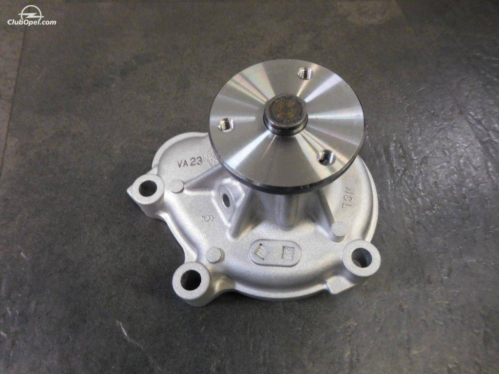

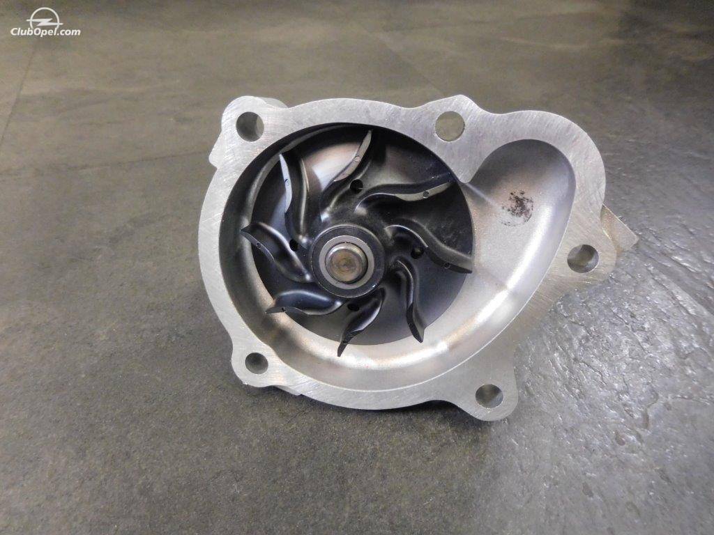

Deasemenea, vezi ca exista mai multe tipuri de pompa de apa pentru motorul asta (unele cu 7 palete si altele cu 8 palete). Pompa de apa originala de pe masina e cu 8 palete si rotor mare, avand eficienta la racire mai buna pe timp de vara :
Am vazut ca a mea e HEPU (a fost schimbata in Germania de vechiul proprietar), deci nu am ideie câte pale are. Am gasit pe original pompa de apa noua in RO dar nu vreau sa dau banii pe ea, prefer sa intru din cand in cand pe eBay si poate reusesc la un moment dat sa prind una originala (nevanduta, de printr-un stoc vechi) la pret de pompa de apa aftermarket. O sa o iau si gata, apoi alta pompa de apa nu o sa mai am nevoie pentru motorul asta la cat tine una originala (YBC sau NCL).

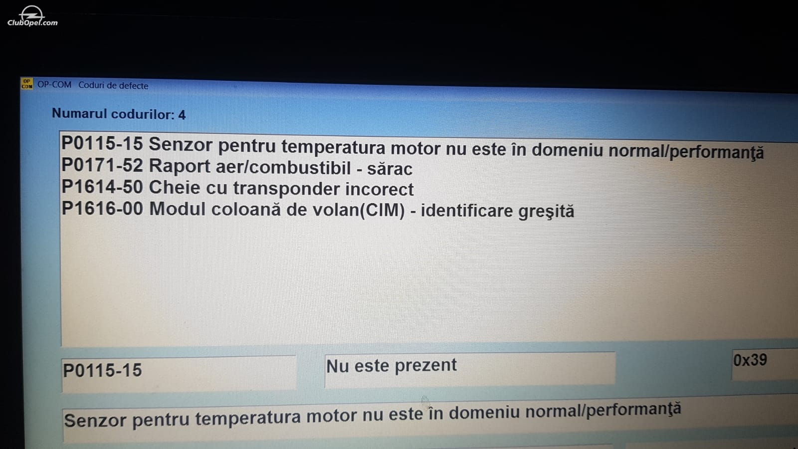

Z16xep, temperatura in meniul secret o afiseaza bine, corespunde cu cea de pe tester.
Am inteles ca sunt 2 senzori, unul pe chiulasã, altul incorporat in termostat.
Legat de CIM, cheia mai face figuri sau trebuiesc refacute lipiturile la CIM ?
