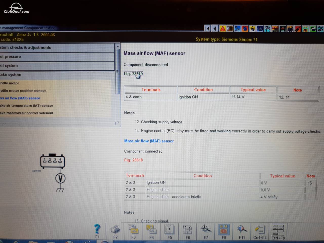

Am o rugaminte: cu motorul pornit, cine imi poate spune cati volti sunt la MAF la pinul cu 12 V (tensiunea bateriei cu motorul oprit)? Eu acolo nu am tensiune deloc fie oprit fie pornit motorul.
De asemenea, nu stiu de unde vine tensiunea, nu mai am AutoData instalat si nu-mi mai amintesc unde trebuie sa verific (unde este pozitionat celalalt capat al firului - un alt senzor din cate imi amintesc).

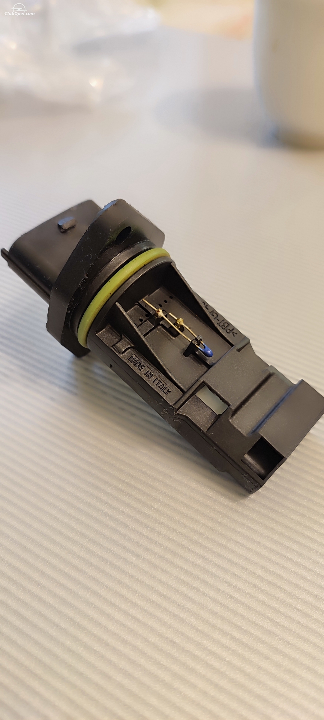

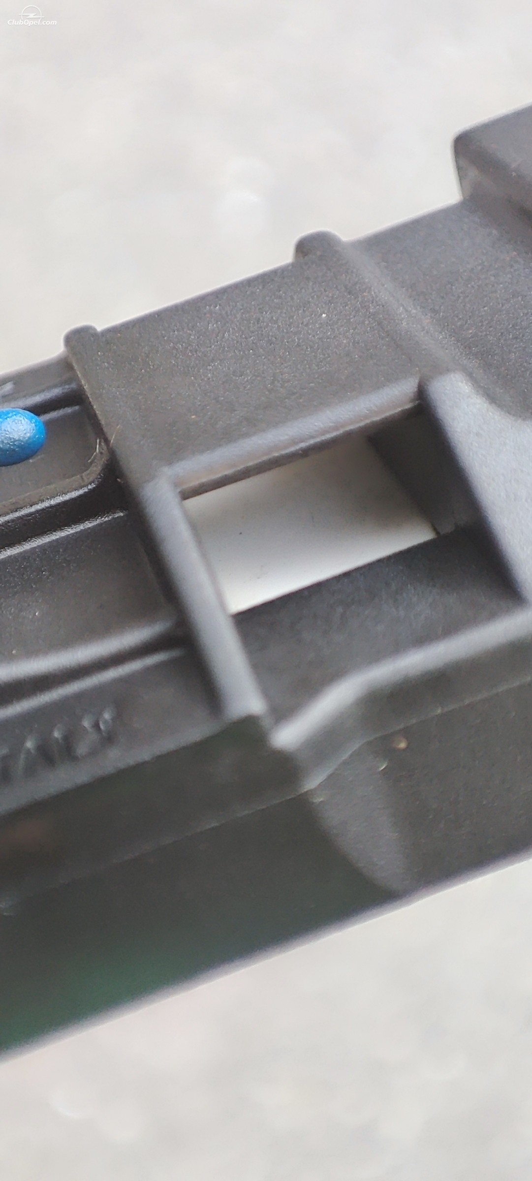

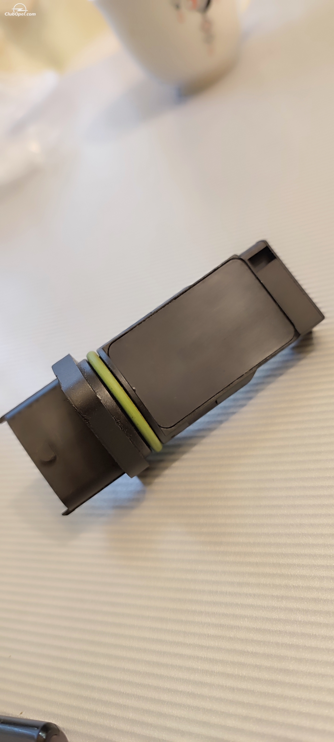

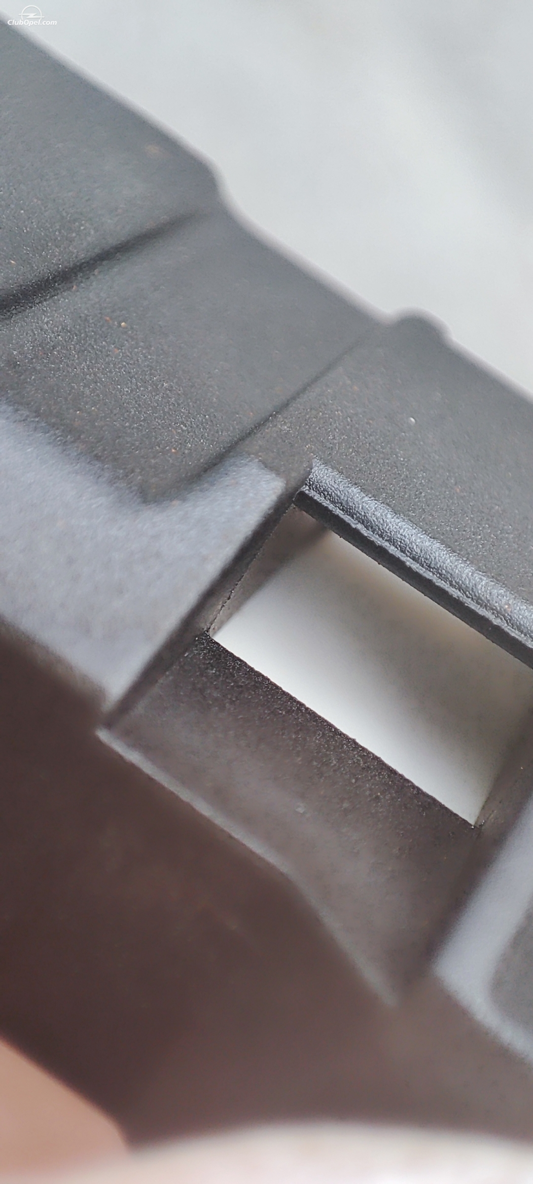

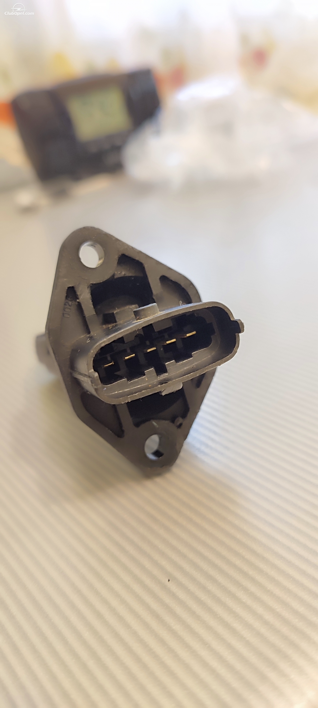

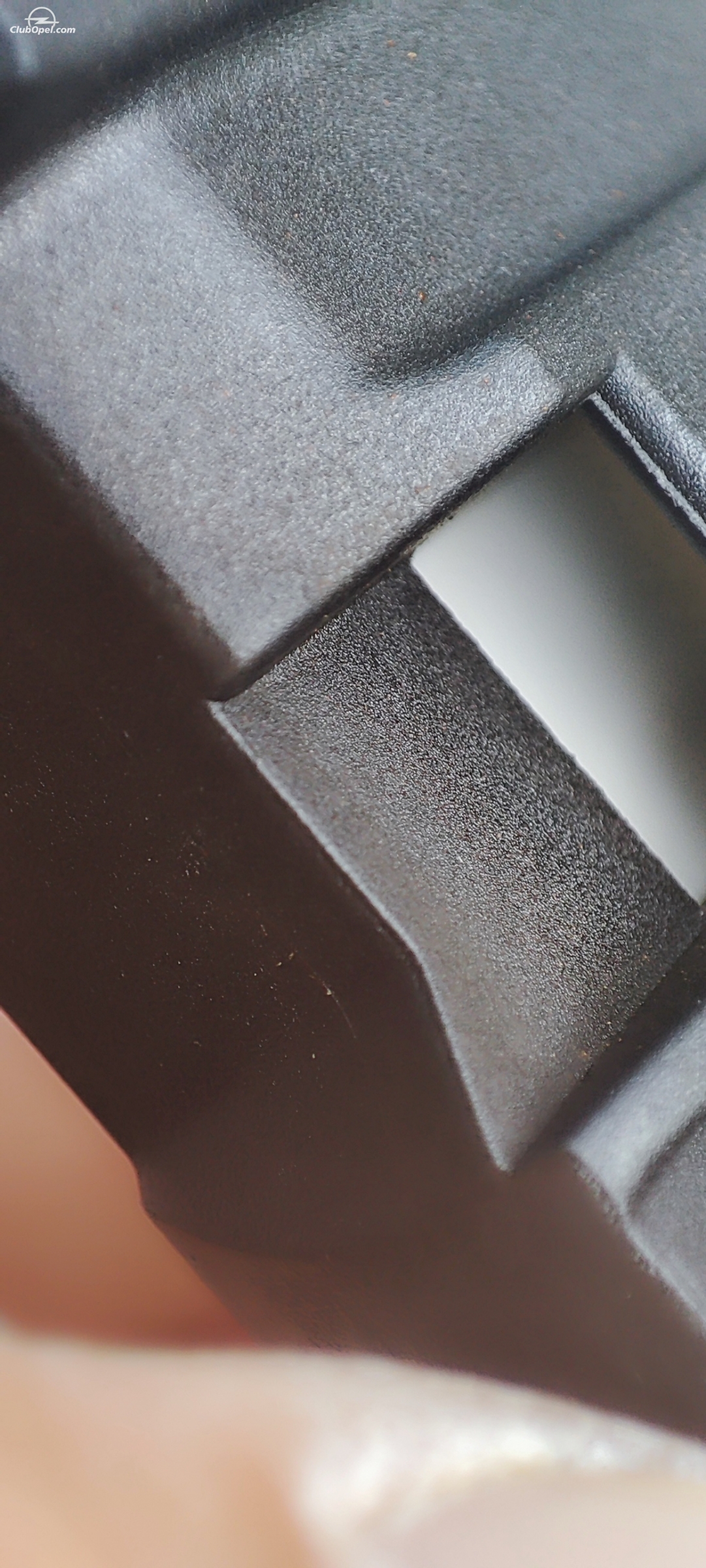

Uite cum arata debitmetrul meu:
Filmul acela e complet alb. Nu am vãzut așa ceva pânã acum. Am mai schimbat debitmetre și filmul acela destinat mãsurãrii fluxului de aer prin raportarea la curentul consumat pentru rãcirea filmului era invariabil de culoare arãmie sau ca cea a bronzului, nu albã. O fi normal sã fie alb?
