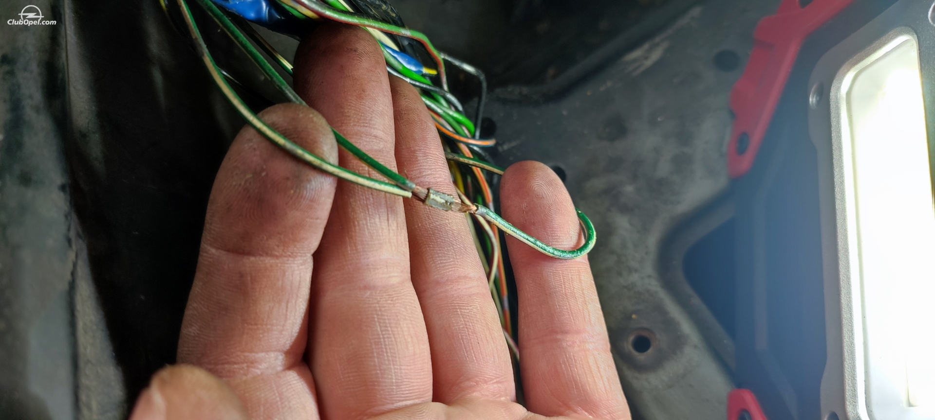

Șocant , nu-i asa? Caut printre zecile de fire rãmase descoperite dupã înlãturarea matisãrii, sã vãd dacã la Opel se practicã legãturi între fire pe parcursul instalatiei, altele decât în conectori: DA! Se practicã, și nu oricum ci...en-gross! Iatã un exemplu:

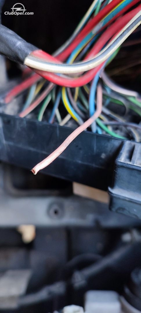

Dar...pânã sã fac aceastã manoperã, dupã îndepãrtarea unor portiuni din izolatia celor douã fire, zic: ia sã vãd dacã am continuitate între conectorul din releu si... firul care pleacã din conector! Șoc-șoc! Lipsã continuitate! Asa ceva? Da! Iatã!

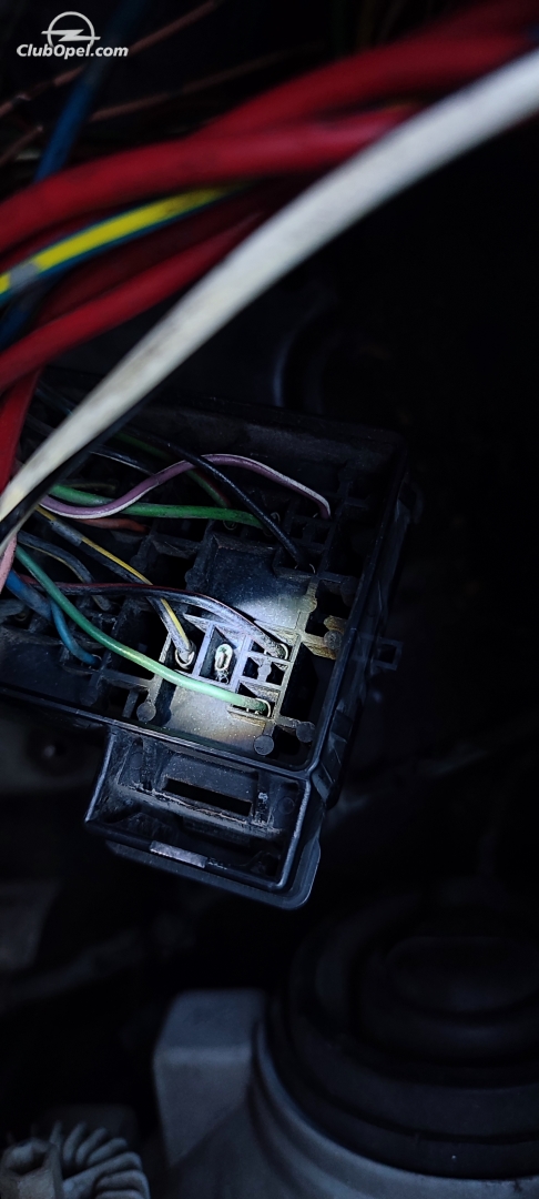

M-am chinuit o orã sã scot papucul din soclul releului. Zadarnic! Credeti-mã cã am habar despre cum trebuie sã îndrept pintenul de blocaj, etc, etc ...! Am rupt cea mai micã surubelnitã platã de la o trusã scumpicicã si pânã aici m-au tinut nervii.Venea miezul noptii, asa cã, la naiba, burghiu si adio! Adio mufã, bine ai venit papuc ordinar, fãrã blocaj, Dumnezeu cu mila! O sã bag ceva adaos izolant pe sub soclu, vãd eu! Nutream speranta cã aia era beleaua si am rezolvat-o! Un amãrât de fir rupt din papuc! Câtã muncã pentru atât! Bineînteles cã si acum, conectorul proaspãt reparat (mã rog, sã-i zic asa, reparat) era independent de toatã instalatia electricã. Deci am interconectat firele roz din mufa X3-stâlp (fir tras pânã în spatele bateriei), cel din mufa mamã X5-de deasupra blocului releelor si firul din releu si acum aveam legãturã si spre injectoare, prin mufa tatã de la X5. Am montat de probã bateria, fãrã suport si: VICTORIEEEE! Motor pornit, erori zero!
