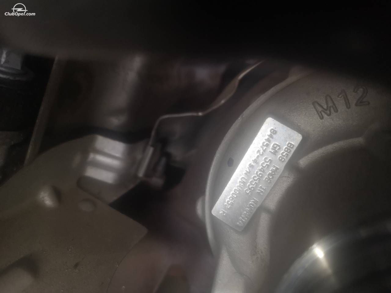

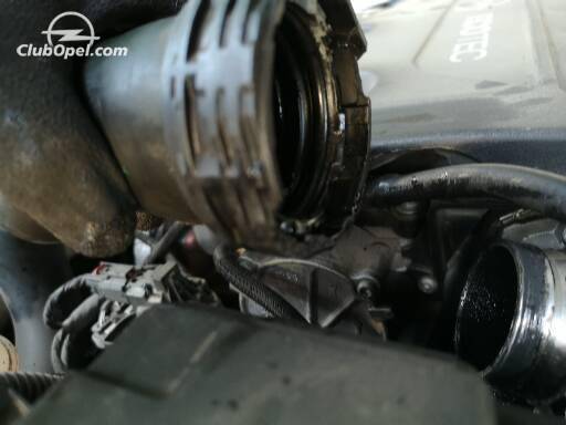

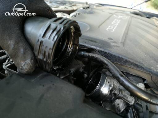

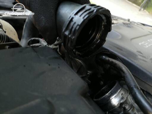

Cauzele unei defecțiuni ale turbinei, având în vedere cã mașina este destul de nouã. Cicã sa blocat geometria și sa rupt axul în turbinã. În concluzie turbina defectã, furtun intercooler sãrit de lângã clapeta.

Pentru overboost pot fi de vina geometria din turbina 'agata' datorita unor uzuri sau calamina depusa,sau electrovalva de comanda, avand in vedere ca turbina noua va veni completa mai ramane electrovalva sa o schimbi sa fii sigur ca nu patesti iar peste ceva timp....parerea mea. Mie electrovalva de la turbina mi-a facut cateva figuri cu erori de overboost pana cand am auzit-o tiuind dupa ce am oprit motorul,nu descarcase vacuumul era blocata ,asa ca am dat-o de pamant de cateva ori dupa ce i-am bagat ceva WD 40 pe stuturi pana cand am luat alta noua.

Am uitat sa va spun cum sa rezolvat problema. De fapt turbinã era ok, doar ca sã bulit actuatorul de pe turbinã, iar acest actuator nu vine decât cu tot cu turbinã, în concluzie a trebuit sa schimb turbina. 6000 lei cost turbinã GARRETT nouã. Acum când deja va scriu sa știți ca actuatorul se reparã sau înlocuiește și fãrã turbinã.
