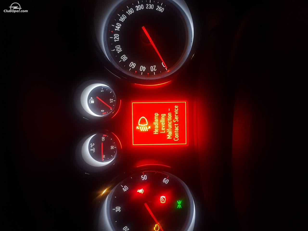

Salut!
Am si eu o problema cu farul din stanga imi da eroare de sus jos, practic el face sus jos dar foarte putin. Oare sa fie de la modul?
MODEL: Astra 2010
MOTOR: 1.7

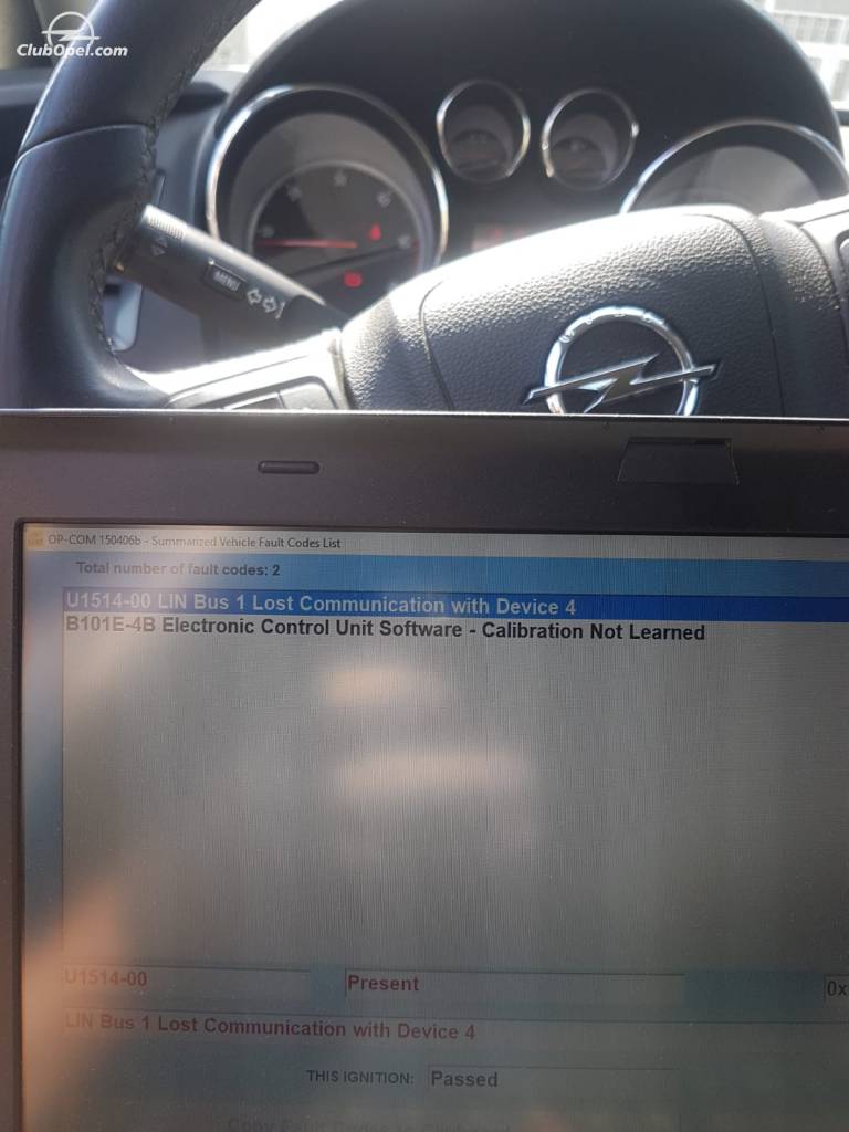

Salut.
Va rog daca puteti sa ma ajutati cu o detaliere a acestui cod de eroare Astra j.
U1514 00 Comunicarea dintre magistrala LIN 1 (modulul de comandă a farurilor K26) cu dispozitivul 4 s-a întrerupt (ansamblul farurilor - dreapta E13R)
Va multumesc !
