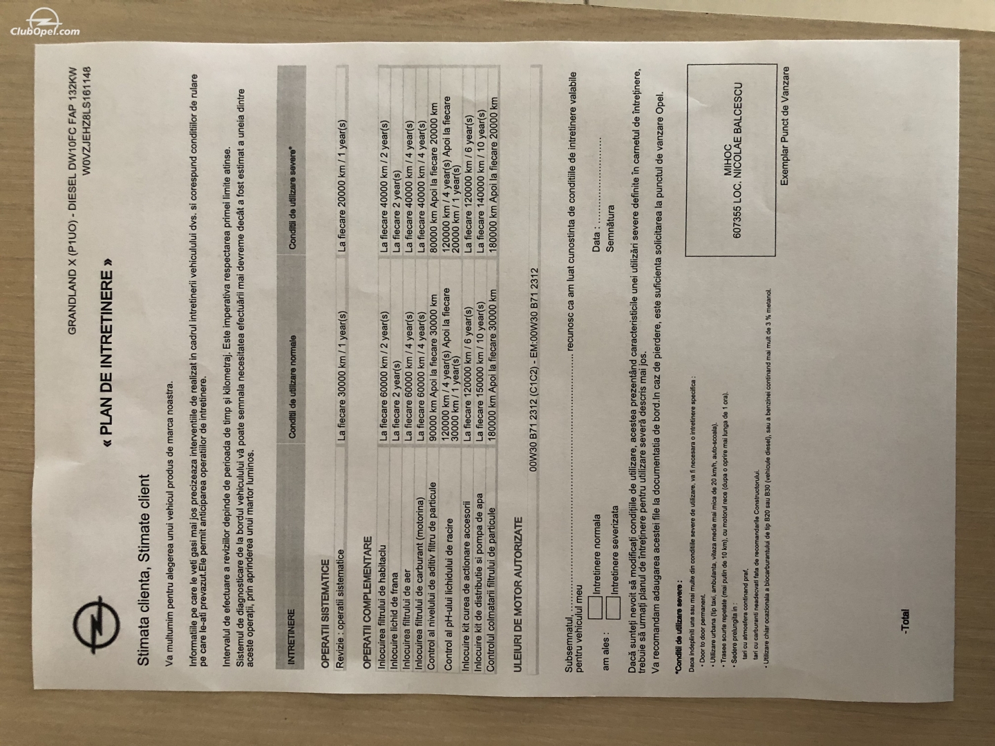

Am aflat dupã 2 ani ca o data cu vânzarea masinii vânzãtorul era obligat sa iti ofere un plan de întretinere care este personalizat functie de seria caroseriei.
Mai jos ofer planul meu de întretinere.

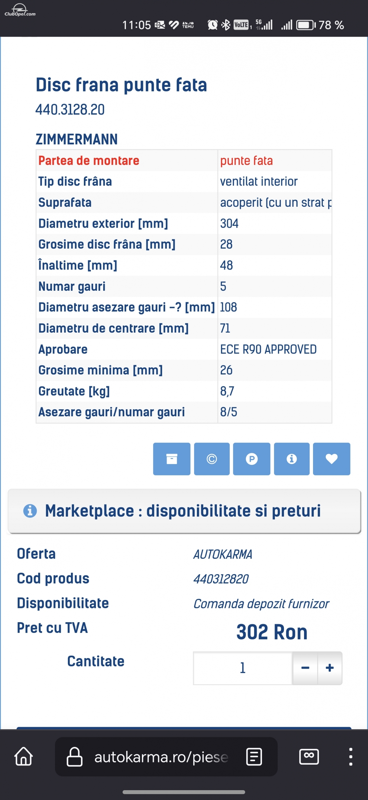

Discurile de frâna pt rotilel de 18’ au diametrul de 304mm sau 330mm?

Fa cont pe autokarma sau alt magazin online mai serios. La definirea contului bagi exact datele mașinii si apoi cauți discuri de frana și o sa găsești exact si diametrul lor, la specificații tehnice.
Uite la mine, dar eu am sistem frânare pe 16" și jante de 19"
LE: probabil o sa ai diametru mai mare. Când cumperi, sa întrebi exact prețul dacă e pt 1 disc sau pt pereche. Eu am comandat o bucata și ulterior am constatat ca erau oferte ma bune la alt magazin care avea prețul pt 1 pereche.
