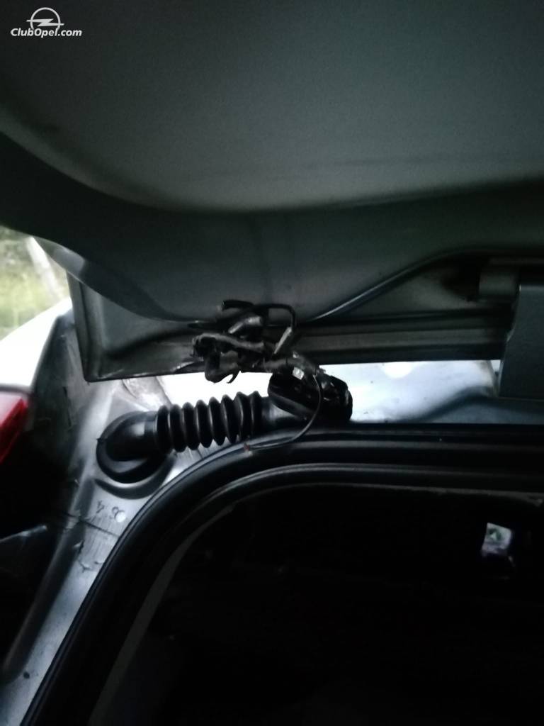

Buna ziua, stie cineva de unde gasesc schita cabluri electrice ce duc la haion, problema este ca s-au rupt toate firele iar toate sunt de culoare neagra nu stiu cum sa le inadesc la loc, nu mai merge nimic de pe haion, stop frana, degivrare, inchidere centralizata, stergator.

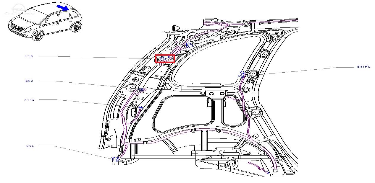

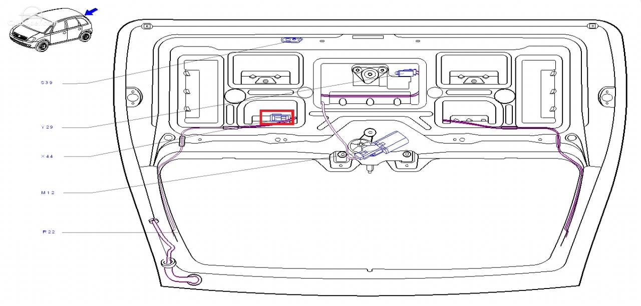

Ai varianta, simpla, sa te iei dupa grosimea firelor si sa mai faci cateva masuratori ajutatoare, astfel ai putea sa determini destul de simplu "care cu care". Dar pentru asta, ai avea nevoie sa cam stii despre ce este vorba (sa nu cumva sa te simti jignit!).
Mai exista varianta, ceva mai consumatoare de timp, dar cred ca ar iesi o lucrare mai durabila in timp (pentru ca ai putea schimba firele care trec prin zona sensibila, nu doar sa le "repari"). Anume, varianta de a demonta plasticul de pe stalpul spate si plasticul de pe haion si sub fiecare plastic, vei gasi cate o mufa cu 9 pini.
Practic, in aceste mufe, corespondenta firelor este 1 la 1. (1-1, 2-2, 3-3, 4-4, 6-6, 7-7, 8-8, 9-9)
