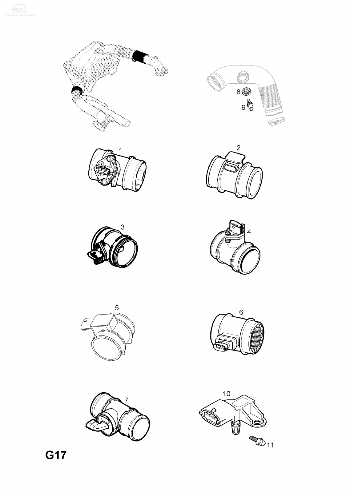

Poate diagrama asta o sa te ajute:
https://oeparts24.com/catalo...ail=&client=1
Dacă nu se aplică, vezi atunci la Astra J pe același site. La J pare să fie pe cutia filtrului de aer.
LE:
Nr. 7, 9 si 10 sunt senzori de temperatura.
LLE: am verificat codurile, sunt pentru motoarele pe benzină. Mai caut și mâine.

Update: am mai căutat și nu am găsit nimic concret deci e posibil să fie incorporat in debtimetru (MAF).

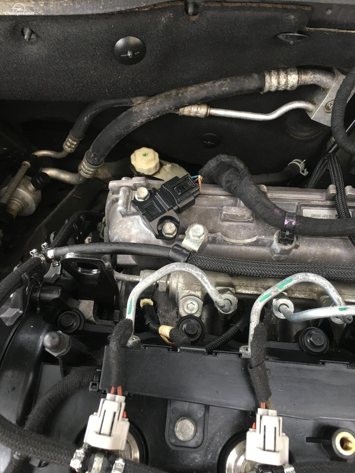

  • Mr.Opel
  • Mesaje scrise: 2,493
Pune linkuri liniștit. Nu cunosc multe despre RIDEX, pare a fi brandul propriu autodoc/autopieseonline/etc.
  • Mr.Opel
RIDEX 3925A0005 Senzor, presiune galerie admisie
Presiune de la 31 kPa, Presiune pana la 369 kPa, cu senzor temperatura aer integrat.
L-am găsit pe diagrama asta (INDUCTION MANIFOLD VACUUM SENSOR), nu spune dacă are sau nu senzor temperatura integrat:
Codul piesei este 62 38 678 sau 97381191.
Presupun că al 4-lea pin este pentru temperatură.
Nu știu cine e producătorul OE, ar putea scrie pe el (pe cel din video scrie BOSCH).
Locația lui este în spate, stânga
http://www.youtube.com/watch?v=tUAcJgCgXps
Am găsit și un tutorial video
Dacă îl schimbi și problema se rezolvă, te rog să revii cu un update pentru ceilalți care au/vor avea problema asta.
Ultima modificare făcută de Mr.Opel la Sam 07 Dec, 2024 12:30 pm, modificat de 3 ori în total

Eu l-am cautat dupa codul din diagrama aceea, pe motorul meu locatia ediferita, in stanga sus, simplu la vedere.

Update; Azi am avut timp si lumina sa schimb senzorul map, am sters eroarea cu OBD-ul, am inlocuit senzorul si eroarea apare iar, dar acuma masina merge bine, am incercat-o la deal, eu locuiesc destul de sus pe dealuri si merge bine, trage, nu scoate fumul acela negru ca inainte, cel putin acum nu se mai vede in oglinda norul de fum negru.
Am citit ce a facut bruttus si deocamdata astept sa vad cum se comporta, nu cred ca sunt in stare sa curat toata admisia cum a facut el, dar am de gand sa curat EGR-ul si sa schimb senzorul de presiune de pe pompa, l-am comandat de ceva vreme, inainte de problema cu MAP si debitmetru, pentru ca galopeaza, chit ca nu-mi da erori la senzor sau pompa.
