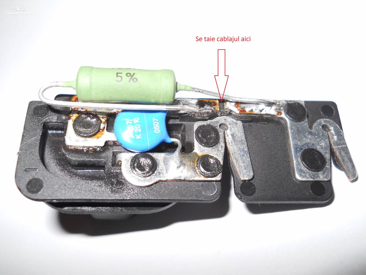

In cazul asta poate o sa mai incerc o reparație si o sa pun acea rezistențã, am ezitat sã o pun gandindu ma ca poate se încãlzește tare sau ai stiu eu ce si sa nu fie un risc de incendiu.Am vãzut cã diferã valorile rezistentei pusã acolo, care ar fi cea mai indicatã valoare ?
  • sebage
  • Mesaje scrise: 2,661
Nu cred ca se vehiculeaza mai multe valori.
Eu am venit cu un calcul empiric, facut noaptea si doar in minte, fara hartie si creion. Am lasat 2V tensiunea pe motoras cand acesta nu se mai invarte si pentru ceilalti 10V, am limitat curentul la 0.1A, asa am ajuns la acea valoare (in jur de 100 Ohm la 3W). Deci o valoare pur teoretica.
Colegul @Mihai.P a si montat-o (valoarea de 150 Ohm 3W) si a si testat-o in timp.
Locul de amplasare se poate alege, in functie de disponibilitate, indemanare/pricepere, ori in interiorul actuatorului, ori direct pe unul dintre cele doua fire ce duc la motoras (in acest caz fiind necesar un tub termic).
Riscul de incendiu, eu il vad extrem de redus/inexistent, pentru ca oricum nu te joci toata ziua cu acea clapeta, iar cand o actionezi timpul efectiv cat este alimentat motorasul este destul de scurt, iar puterea disipata pe rezistor este undeva la 1W.
Daca doresti o siguranta si mai mare in exploatare, se poate calcula un generator de curent constant (in locul rezistorului se foloseste un montaj electronic) sau, undeva la mijloc ca si dificultate de executare, ai putea sa folosesti un rezistor lipit fizic de o siguranta termica si elestric, acestea sa fie inseriate.
P.S. Si acum, varianta oficiala: eu NU recomand nimanui sa faca improvizatii, pur si simplu vorbim de variante tehnice de rezolvare, asa ca nu imi asum eventuale neplaceri. Ceea ce face fiecare pe masina lui, isi asuma.

Eu nu recomand montarea rezistentei pe fir, intrucat trebuie neaparat izolata (cu banda izoliera sau tub), ceea ce poate crea probleme cu disiparea caldurii.
@cristi180 cauta posturile mele, am pus poze cu modificarea actuatorului, rezistenta incape perfect in carcasa. Atata timp cat pui o rezistenta de minim 3W nu vor fi probleme. Valoarea de 150ohmi am obtinut-o prin incercari cu mai multe valori, cu aceasta valoare motorasul are destula forta sa actioneze clapeta, dar limiteaza cuplul suficient incat sa nu o mai rupa.

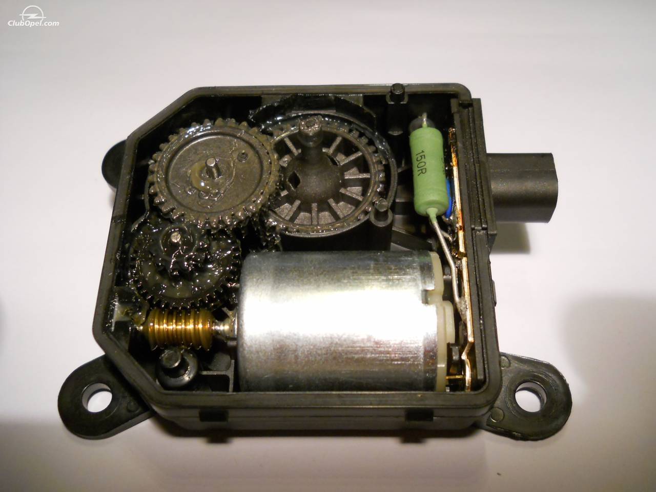

Am vãzut postarea ta, si e bi e lucrat, în continuare merge la fel?Am gasit o rezistențã de 180 ohmi si 5 w, alta mai mica nu aveau la magazin, si asta de abia l am gasit in cluj, sã înțeleg cã este posibil sa nu m si aiba puterea suficientã sa închidã clapeta?
  • sebage
Puterea aceea este puterea pe care o poate disipa rezistorul. Popular spus, puterea la care rezista piesa, deci de functionat, va functiona la fel ca si cu cea de 3 W.
Puterea reala pe acel rezistor va fi de maxim 1.4W, deci linistit o poti pune si pe fir si unde doresti, nu vor exista probleme de disipare a caldurii. (Oricum cea de 5W nu va avea loc in actuator)

Dupa atatia ani de la reparatie revin cu o actualizare pentru cei interesati.
Astazi am schimbat filtrul de polen si daca tot am umblat pe acolo am verificat din nou functionarea clapetei de recirculare. Inca functioneaza perfect, clapeta se misca ok, pana la capat, in ambele directii. Motorasul este vioi, rezistenta inca "rezista". Axul nu a mai cedat desi a fost lipit cu superglue in 2016!
Detaliile reparatiei mai jos:
Mihai.P a scris:
Mi-am reparat si eu clapeta rupta folosind jumate de tub de superglue 😊 Ca sa limitez cuplul servomotorului am inseriat o rezistenta de 3W cu valoarea de 150 ohmi pe circuitul de alimentare, in interiorul servomotorului (am taiat cablajul si am lipit rezistenta de o parte si de alta)
Pentru cei interesati am atasat poze, sper sa fie utile:

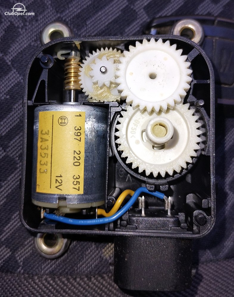

Saptamana trecuta am inceput sa aud un tacanit enervant din spatele torpedoului (masina Astra G 2001 motor Z16SE). Cautand pe net se spunea ca suspectul principal este clapeta de recirculare aer habitablu. Mai exact la multe modele de masini se rup dinti rotilor de plastic din cutia motorasului care actioneaza clapeta.
Am desfacut torpedoul, am pus cheia in contact si am vazut cum misca clapeta si cand ajunge la capatul cursei (in ambele parti) clapeta scapa si sare producand acel tacanit. Initial am crezut ca motorasul are ceva problema, ca nu intelegeam sistemul de oprire a motorului.
Am dat motorul jos (cu greu al 3-lea surub doar pe pipaite) l-am desfacut si am vazut ca nu are nici un circuit inauntru si ca toti dintii pinioanelor sunt ok.
Apoi m-am gandit ca clapeta are inauntru un contact care nu il vad eu, care da semnal la motor si ca e stricat acel contact. Am invartit cu mana de clapeta in timp ce tineam motorul in mana si contactul era pus. Nu se oprea rotatia motorului chiar daca tineam clapeta pe capatul cursei pe deschis sau inchis.
Apoi mi-a venit in cap ca defapt sistemul de control a motorului e defapt cu detectia unui supracurent. Motorul ajunge la capat de cursa si cum clapeta se opune rotatiei incepe sa consume mai mult curent, ceva detecteaza asta si opreste tensiunea pe motor. Ca sa probez am tinut cu mana de pinionul motorului sa il opresc, dar avea forta prea mare si nu reuseam. M-am gandit sa tin de ax motor cu un patent ... dar ma gandeam ca daca teoria mea nu e corecta chiar pot sa ajung sa rup dintii rotilor dintate sau sa ard bobinajul motorului. Cheltuiala de 100 lei sa testez o teorie. 🙄
Apoi am intrat pe acest topic iar ultima poza din tutorial in care se vede clapeta crapata si se invarte acel plastic alb in ea, lamureste tacaniturile care le auzeam la mine. Apoi @sebage explica cum se opreste motorul. Toate sunt clare acum. Multumesc baieti, ca ati facut lumina!
