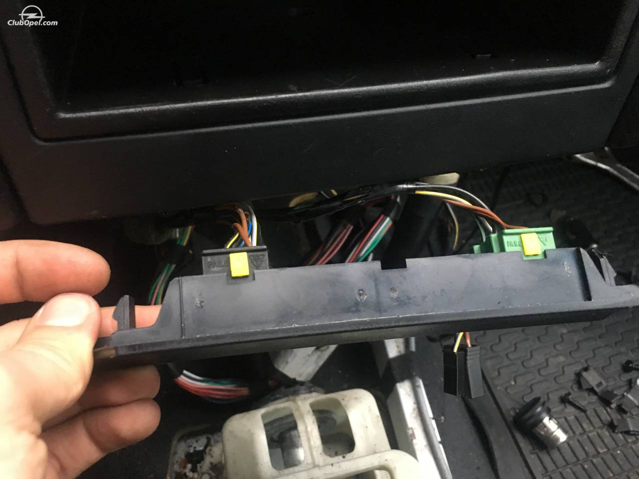

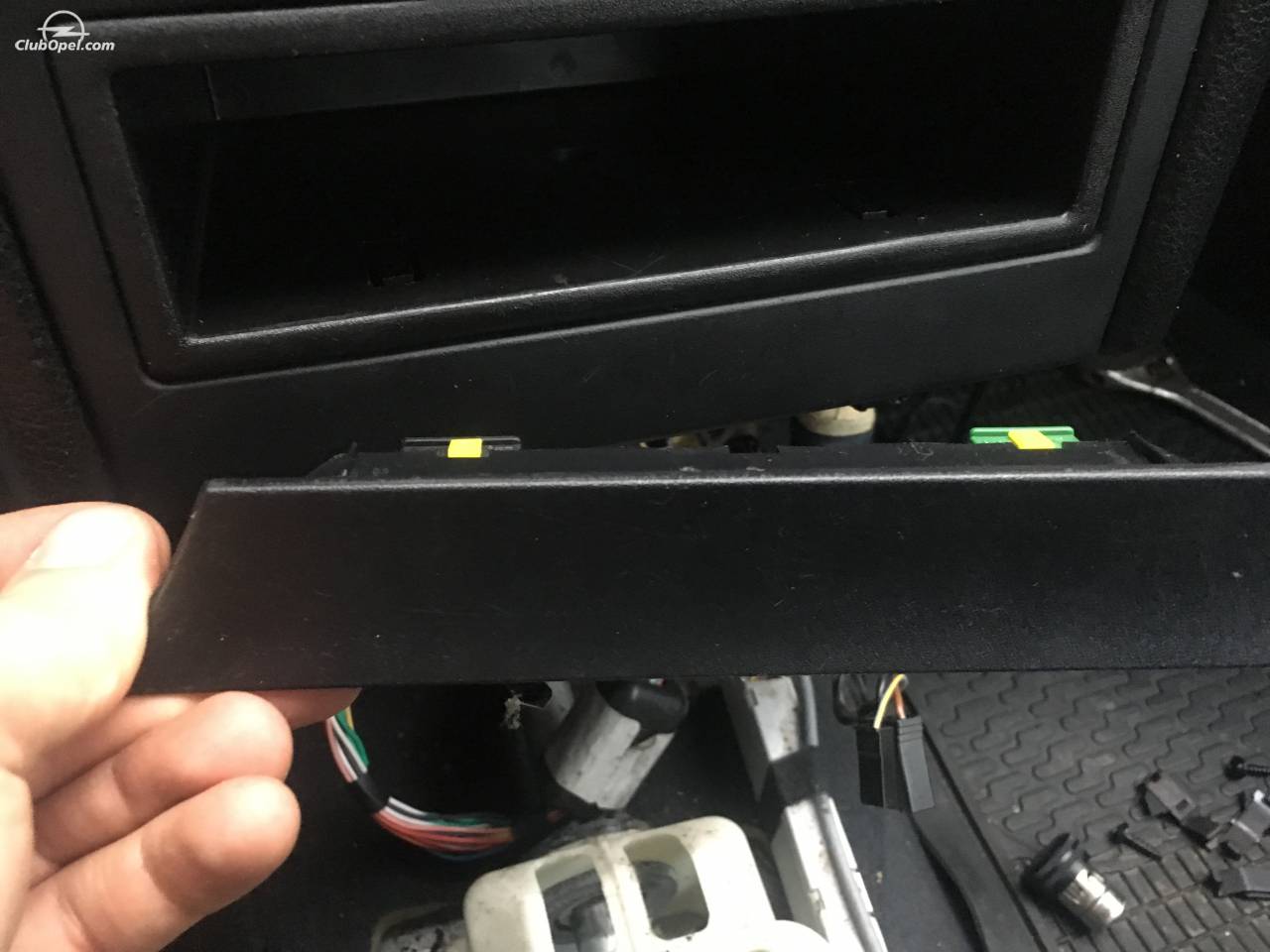

Stie cineva pentru ce sunt acesti conectori pusi sub scrumiera? Ma gandesc ca sunt niste optiuni.
Nu am butoane pt ele.

traction control (buton tcs ) si scaune incalzite ai si poza in link https://imgur.com/a/i9s1pSw

Si daca am cablajele dar nu am butoanele, inseamna ca am si sistemele acelea?
  • Mesaje scrise: 7,408
Nu. Ptr scaune încãlzite îți trebuie scaunele cu încãlzire și butoanele aferente, pe mașinã existã doar instalația electricã.
Nu știu precis cum e ptr TC...dacã ai clapetã de accelerație electronicã, e posibil sã ai nevoie doar de buton și o activare din software...dacã ai clapetã mecanicã, e mult mai complicat...
