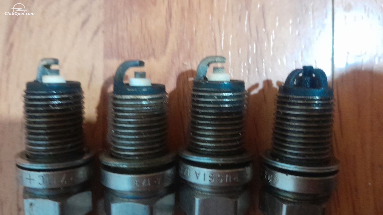

- Indiferent de bujii schimbate si inlocuirea lor intre ele, doar pe cilindrul 4 innegreste bujia, cu mici asperitati, desii relanti-ul e acum mai stabil decat inainte.
- Bujiile 1 2 si 3 au o culoare gri deschis spre alb, voi atasa poza.
- Sunt in ordinea cilindrilor, 1 <> 4
PS: Cea de la 4 are 4 electrozi, este schimbata acum 3 zile, pana atunci a avut una tot cu un electrod, tot bosch, si ea avand aceeasi soarta.

Bujia aia(4) nu arată bine deloc...am o bănuială puternică că acolo o să descoperi, mai devreme sau mai târziu, niște problem(uț)e mecanice...testul de compresie o să te ajute la decizii...
