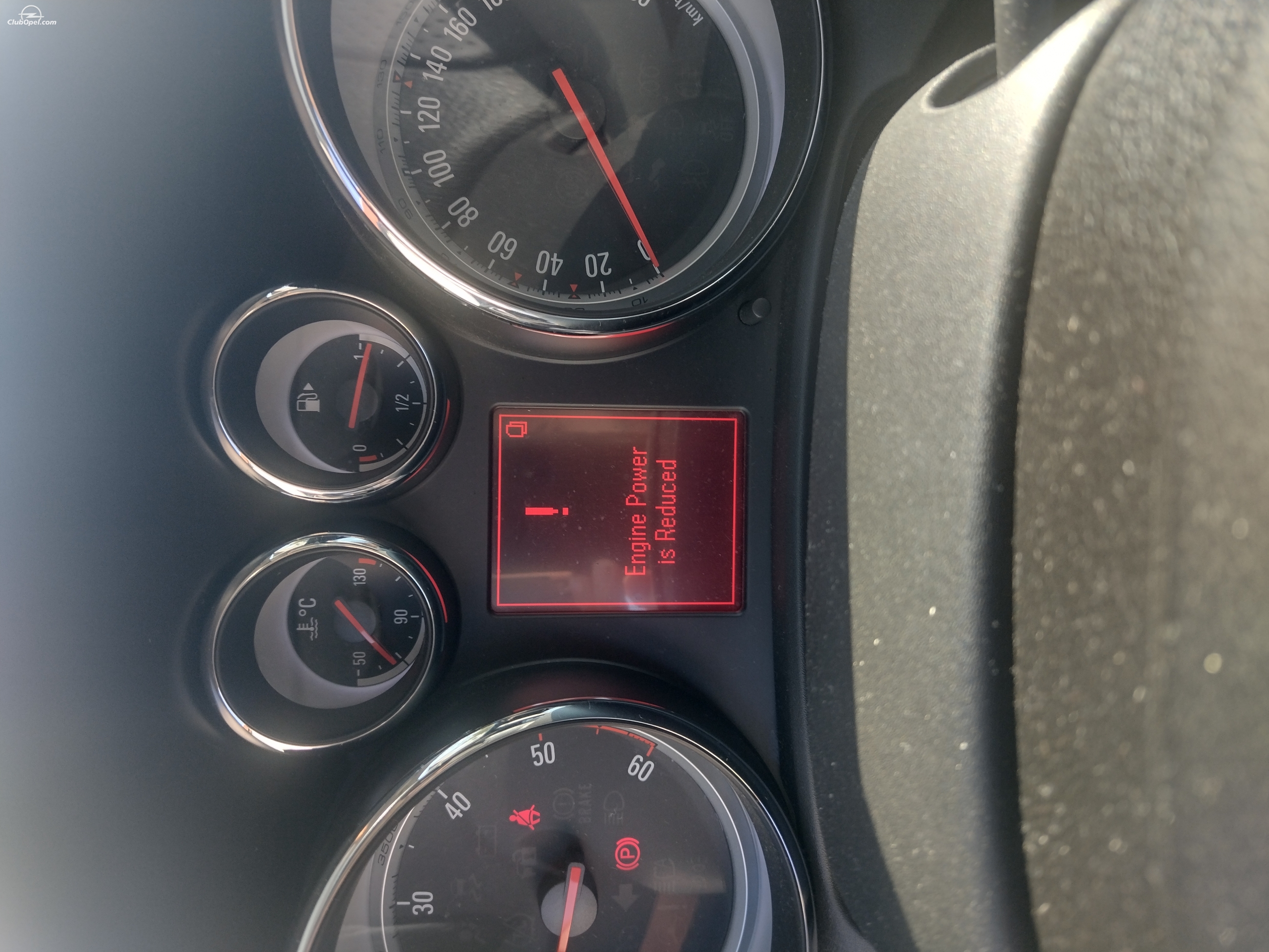

Salut bãieți !
Detin un Opel Astra j 1.7 cdti 2011 asta seara când am dat o cheie motorul a învârtit dar nu a pornit dupã a pornit la a 2 cheie dar cumva motorul se aude înfundat . Trepideazã destul de tare iar dupã un timp a început sã se audã "normal" dar mi-a apãrut mesajul in bord ENGINE POWER IS REDUCED însoțit de 'soon to service" mașina sta fluctuații la 1000 și un pic și scoate și un fum negru și într-adevãr motorul in mers nu trage cum trãgea ...
Tocmai luni pot ajunge la un service și sã o bag pe in tester
MODEL: Astra j 2011
MOTOR: 1.7 110 cp
