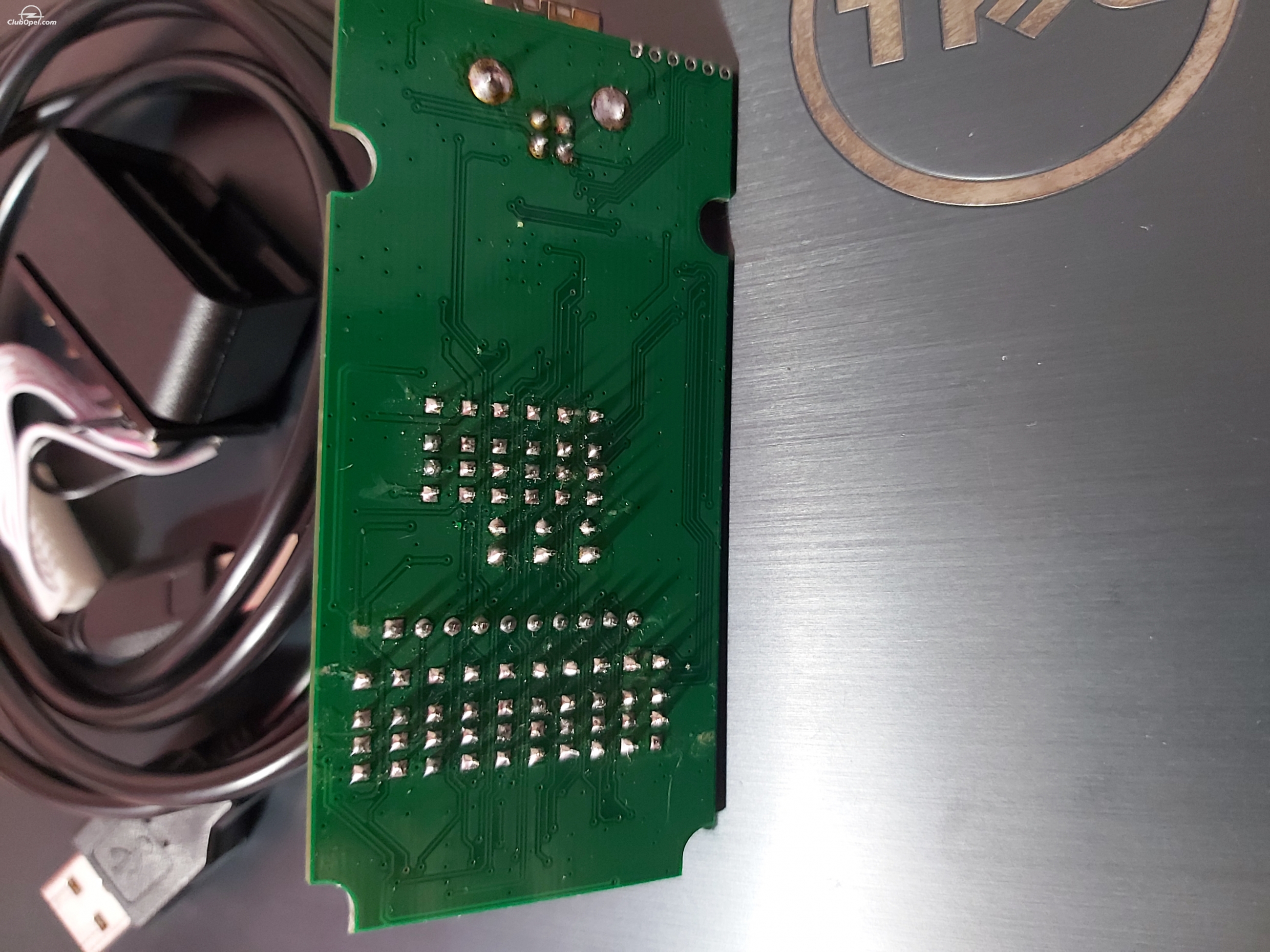

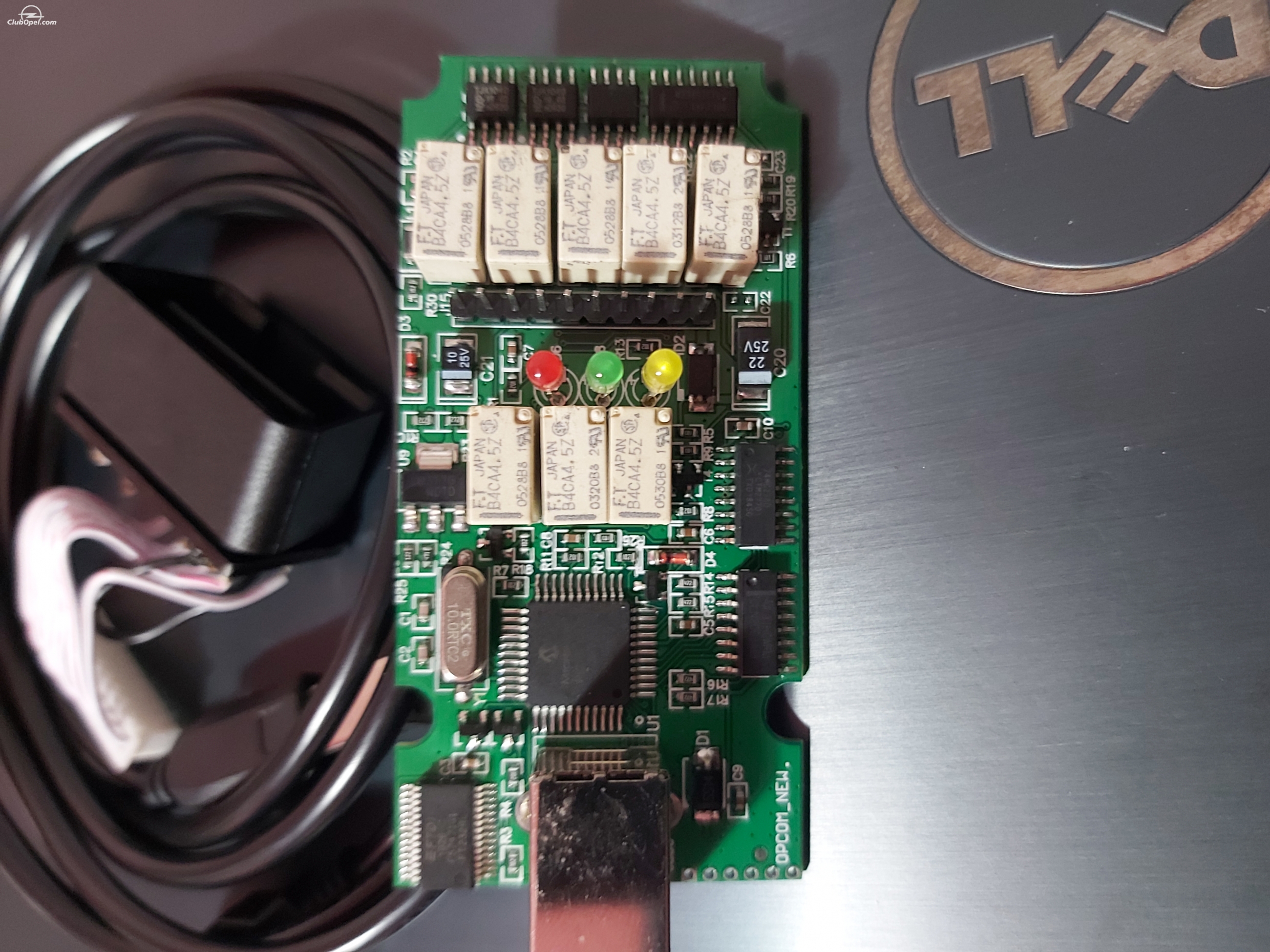

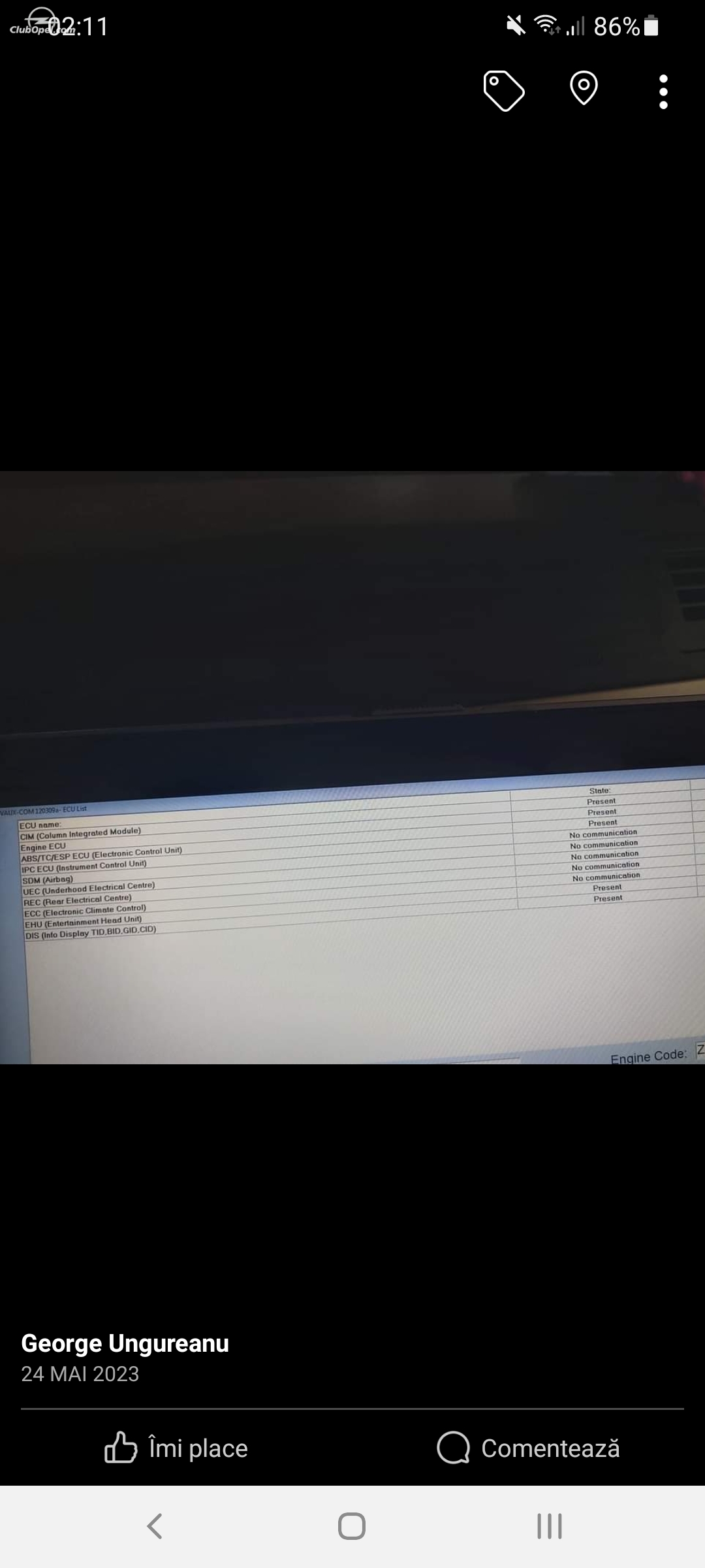

Salutare! Am o interfață clona care a funcționat perfect o perioada pana am schimbat windows-ul și nu mai reușesc sa îi dau de cap. Problema este ca nu îmi vede toate modulele mașinii. Am încercat mai multe variante de fw (acum am 1.64)și softuri dar fără succes. Las și poze cu plăcuta și problema de conectare. Țin minte ca a mai făcut o data asa iar după câteva incercari de alte softuri si-a revenit, țin sa cred ca driverele sunt problema. În prezent am Windows 10, în device manager îl vede ca USB serial converter și driver version 2.8.14.0

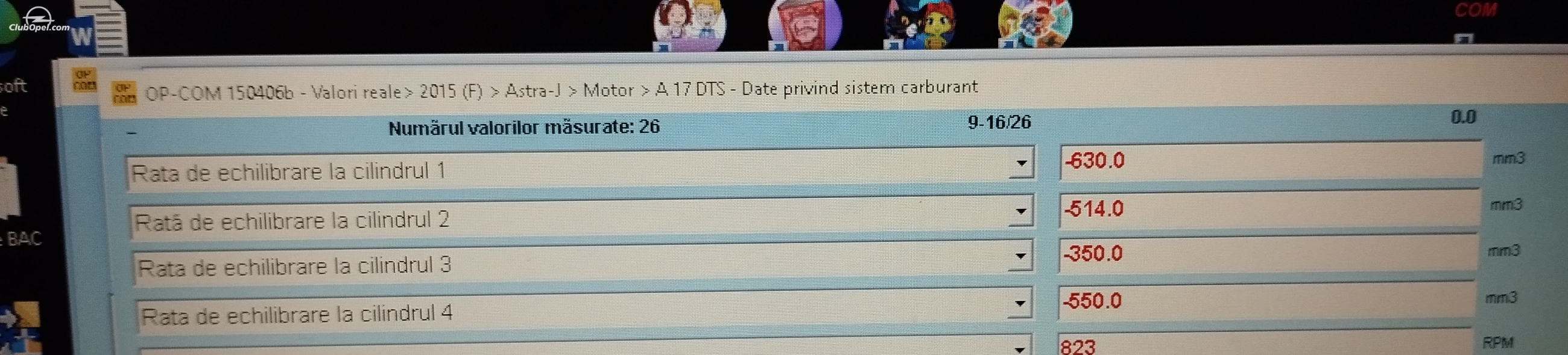

Salutare. Dețin un Astra J 2015 1.7 cdti motor A17DTC iar în urma unei verificări cu opcom am găsit niște valori care nu prea știu ce anume reprezintă. Poate este careva și mă poate lamuri. Voi atașa poza.
