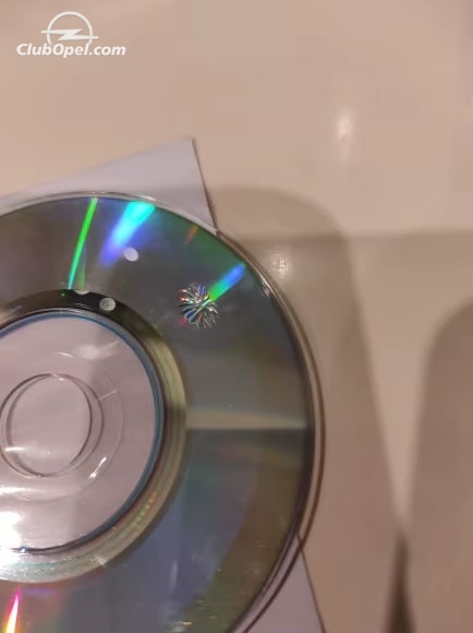

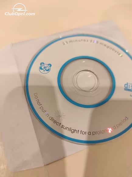

salutare tuturor, am achizitionat un OPCOM V1.99 V5 PCB V2014 din China care a venit cu cd-ul zgariat si nu se poate folosi si nici copia pe un alt cd.. intrebare; ma poate ajuta cineva cu softul prin WeTransfer sau alte siteuri de genul. Multumesc
  • sebage
  • Mesaje scrise: 2,661
Mare atentie la aceasta clona, NU ai voie sa incerci sa rescrii alta varianta de firmware, altfel nu o sa mai poti folosi interfata.
Daca nu te ajuta vreun coleg cu o varianta sigura de soft, cel mai indicat ar fi sa iei legatura cu vanzatorul, in general raspund si iti trimit ei un link cu softul recomandat.
