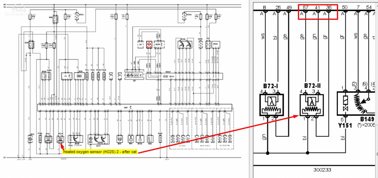

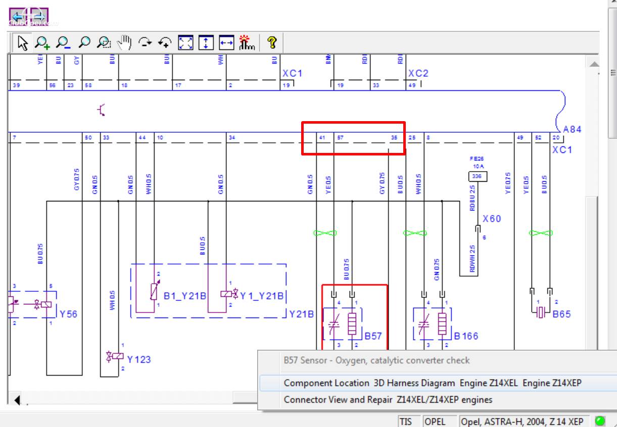

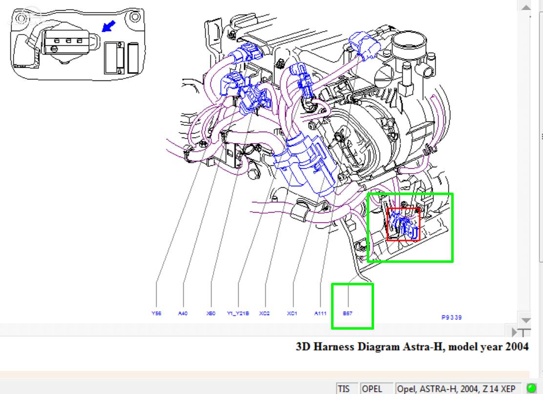

Salutare tuturor.Am o Astra H pe benzina motor 1,4 90 cp din 2004 si se comporta ca si cum nu ar trage,porneste destul de greu uneori si la rece si la cald,trebuie sa accelerez mult mai mult decat ar trebui.Am facut o diagnoza computerizata la un service autorizat si mi-au aparut urmatoarele erori:P0141-incalzire sonda lambda bank1 senzor2;P0136-semnal necorespunzator sonda lambda 2 bank 1.Exact asa scrie pe tester.Am si poza,dar din pacate nu o pot incarca aici.Am o nelamurire:care este sonda pe care trebuie sa o schimb?Cea de la motor din fata sau cea de sub motor,de pe teava de esapament?Unde este amplasat catalizatorul la modelul asta?Erorile sunt diferite si electricianul a zis ca nu stie.🤔Multumesc.
  • gabimilo1
  • Mesaje scrise: 2,268
  • Masina: Zafira 2002 y20dth
salut, vezi mai jos
O 2 este sonda de dupa catalizator
ea este legata in ecu la pinii 57,41,35; se vede si in poza de sus si in cea de mai jos
locatia este mai jos, sper sa nu ma insel;, poate mai intervine si altcineva.
