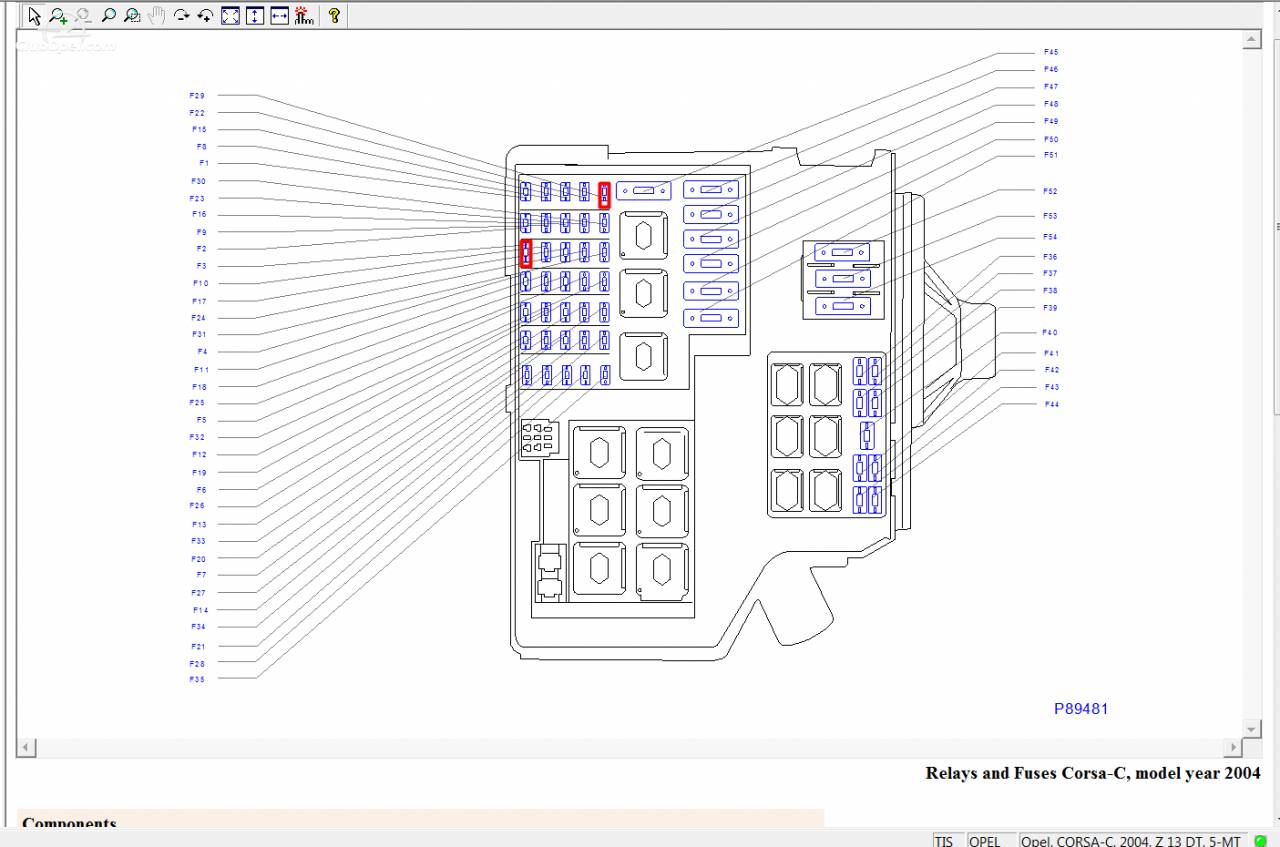

Verificat tot : siguranțe, motoraș, cabluri..... nimic. O mai fi vreun panou de siguranțe ascuns pe undeva?!
verifica sigurantele 3 si 29.
Daca sint bune sigurantele atunci posibil fire rupte in burduful dintre hayon si caroserie sau mufa motoras cu probleme sau motoras cu probleme.[/quote]
  • gabimilo1
  • Mesaje scrise: 2,268
  • Masina: Zafira 2002 y20dth
Nu mai este.

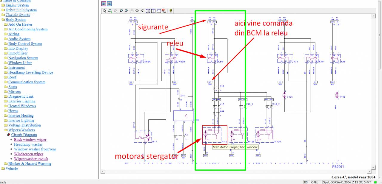

Releul primeste comanda din BCM care la rindul lui primeste comanda din maneta (switch). Astea trei au mai ramas, releu defect, maneta defecta sau BCM defect (eventual mufele /firele cu contact imperfect). Daca vrei verifica mufele de la maneta, eventual schimba cu alta, macar de proba.
uite schema, cea din dreptunghiul verde. Dupa mine releul nu prea se defecteaza dar poti sa-l probezi pe baterie, cu aparatul de masura sau lampa de control.
