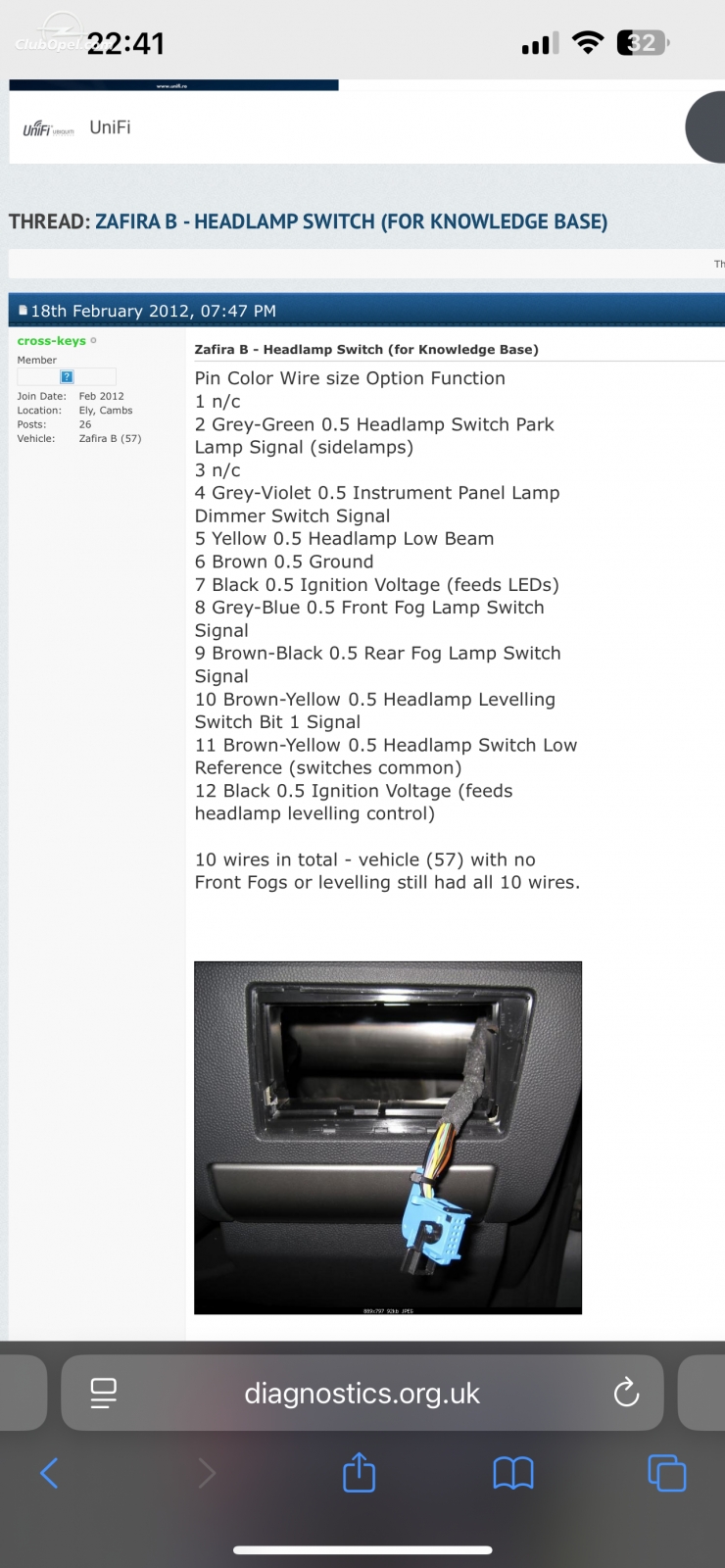

As fi tentat sa spun ca ... Instrumente (IPC).
Spun asta tinand cont de logica de comunicare intre blocul de lumini si IPC.
Doua porturi de intrare in IPC, stabilesc cele trei functii:
- Auto = intrarea pentru faza scurta este pusa la masa (GND);
- Pozitii = intrarea pentru pozitii este pusa la masa (GND);
- Faza scurta = ambele intrari sunt puse la masa (GND).
Din ce inteleg, nici functia "Auto" si nici functia "Faza scurta" nu se activeaza, ambele avand nevoie de intrarea "faza scurta" din IPC, asta ma face sa ma gandesc la IPC cu defect sau lipsa de continuitate intre pinul 5 din blocul de lumini si pinul 33 dein IPC. (tu spunand ca blocul de lumini l-ai inlocuit). Merita verificat acest lucru.
Si totusi, in acest caz, ar trebui sa ai eroare stocata, pentru ca blocul de lumini are cate un rezistor catre masa (GND), iar daca IPC ar fi defect pe acea intrare sau ar fi lipsa continuitate, IPC nu ar mai putea "masura" acel rezistor din blocul de lumini.

Ma gândeam să pun un fir între pinul 5 și 6 dar mi-a fost frică ca fac scurt

Nu te sfatuiesc sa "pui fir", nu ai rezolva nimic, din moment ce spui ca ai schimbat deja blocul de lumini, imi vine greu sa cred ca ai gasit unul cu defect identic cu al tau.
Sau, daca chiar vrei sa faci asta, pui intre pinii 5 si 11. Asta pentruca masa (GND) pentru functiile acestea, se iau tot de pe IPC, prin acel pin, 11.
Mult mai important ar fi sa dai instrumentele (IPC) jos si sa masori pe pinul 33 din mufa IPC (fireste, cu mufa montata) tensiunea cu comutatorul blocului de lumini pe pozitia 0 si apoi pe pozitia "Auto" sau faza scurta.
