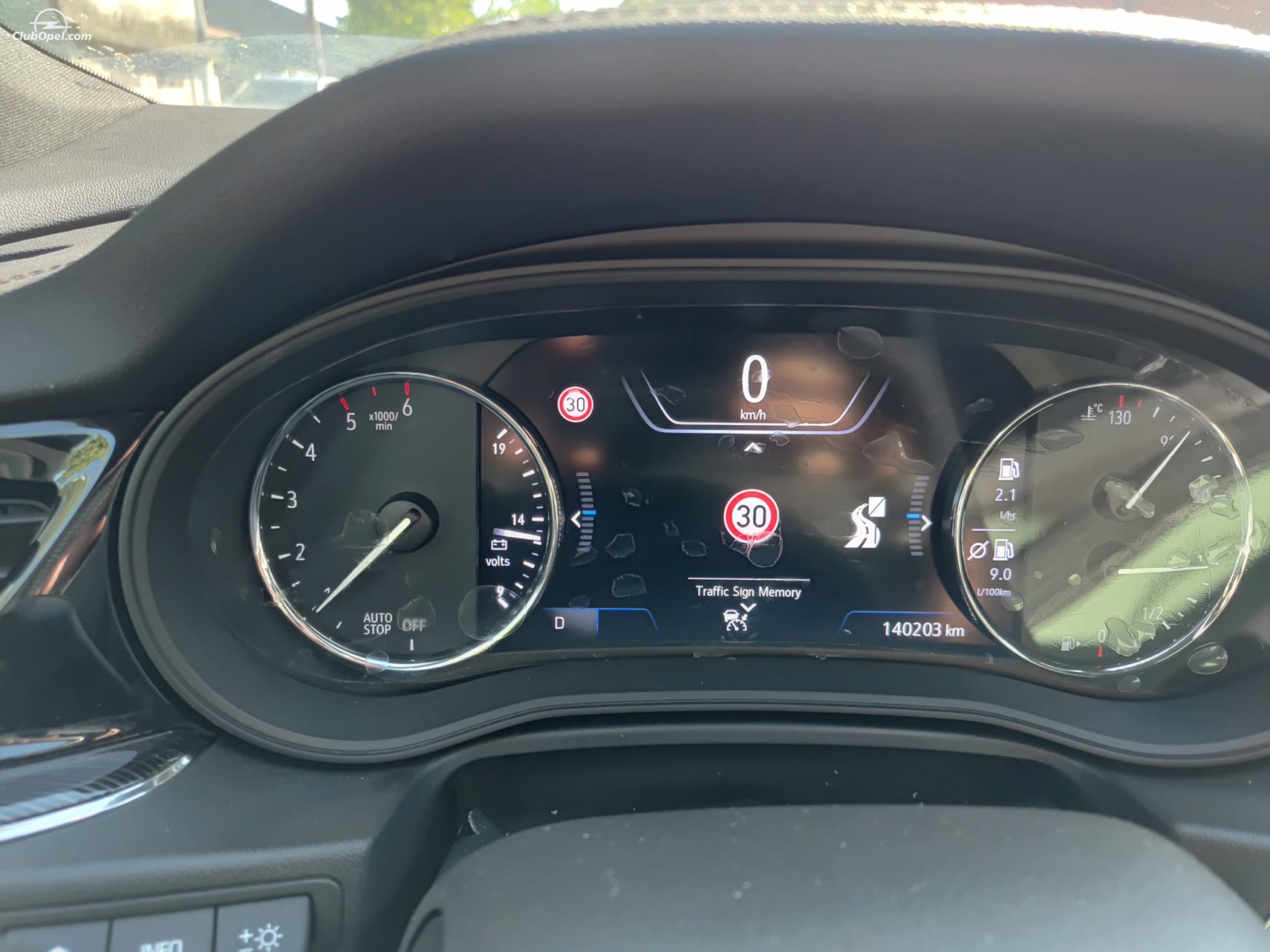

Ca sa mai dezmortim atmosfera,in gluma eh,intrebare,cind masina se mentinea la 1000 rpm,piciorul drept unde era asezat?
Iti arde de glume sau intelegi cam greu. Vroiam sa zic ca am oprit motorul complet din buton (cheie) si l-am repornit in cateva secunde, evident. Adica nu l-am lasat doar sa faca Start/Stop.

Masina este hidramata. Nu am cum sa merg subturat sau supraturat, pentru ca schimba singura. Din contra, atunci cand am ocazia bag destul de bine piciorul in ea ca sa schimbe cat mai sus.
Drumul pe care-l fac este jumatate in afara si jumatate in oras. La un singur drum fac doar dus aproximativ 50-60km.
Nu folosesc mai deloc Start/Stop.
Acum, ma gandesc ca si daca ar incepe procedura de regenerare, ar trebui sa-si dezactiveze temporar functia de Start/Stop si nu sa i-o dezactivez eu. Daca filtrul ar fi infundat, nu ar mai trage. Daca face regenerare, de ce si-ar reduce turatia cand opresc AC-ul? Crezi ca si-ar mai relua progedura de regenerare imediat dupa ce repornesc eu motorul sau dupa ce face Start/Stop?
Am condus destul de multe masini. Doar la Matiz isi crestea turatia cand porneai AC-ul. Sigur face si de la altceva in afara de regenerare atunci cand sta la 1000. Problema e destul de deranjanta, din cauza ca oprirea pe loc nu o mai face la fel de lin. Si tremura ceva mai mult pana cand se decupleaza transmisia.
La Vectra C manuala cu Z22SE, daca o scoti pe liber si inca se deplaseaza, pana cand viteza nu scade sub 5km, la fel, ramane putin turata. Abia dupa ce sta pe loc, scade si relanti-ul la 800. Dar acolo inteleg, e vorba de vacuum pentru franare in primul rand. La fel si la Astra G Z12XE, Corsa D Z12XEP. Toate pe benzina si fara pompa de vacuum separata.

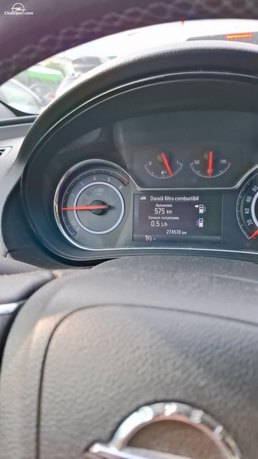

Am fost si la verificat bateria la cineva care doar asta face, vinde baterii. Si a zis ca e buna, doar ca, pentru a o verifica si mai bine, ar trebui sa las masina acolo ca s-o verifice dimineata, inainte de pornire. ...
Salut.
Eu am Insignia A20DTE si de cand a venit caldura, uneori imi sta turata la 1000 si NU este in regenerare.
Monitorizez permanent DPF (tester + OBD wifi) si imi dau seama cand e in regenerare.
Parerea mea e ca in anumite conditii de temperatura, consumatori porniti si trafic, ECU comanda o turatie mai mare decat cea obisnuita, pentru optimizarea functionarii masinii.
Legat de incarcarea inteligenta, la Insignia tensiunea furnizata de alternator scade pe masura ce se incarca bateria, corelat cu consumatorii activi. La pornire a mea incarca 14,4 V si in mers sunt perioade in care incarca 12,7 V.

E posibil la tine sa fie in regenerare avand in vedere consumul instant.
La mine consumul e 0,5 l/h.
