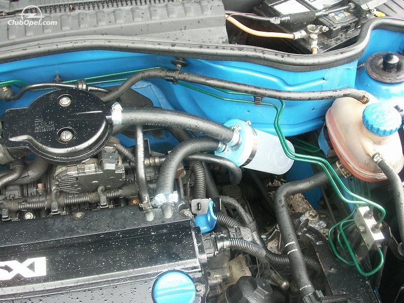

vreau sa stiu daca cineva a montat asa ceva pe masina, plusuri sau minusuri.
http://www.corsa-c.co.uk/fo...87122#post3987122
imaginea este luata de pe site-ul www.corsa-c.co.uk

Nu stiu de ce a montat ,,chestia" aia (nici nu m-am inregistrat pe forumul indicat de tine ca sa pot citi explicatii),
doar imi dau cu parerea: probabil ca motorul este ceva mai uzat si individul a gandit un gen de filtru reniflard
cu scopul de a nu mai introduce vapori de ulei in admisie, lucru pe care ,,paharul" ala nu cred ca il poate face.

Ala e motivul , scrie in titlul tutorialului : Catches oil so it doesn't go into your inlet .Opreste uleiul sa ajunga in admisie. Tutorialul e destul de vechi de prin 2008 , urmatoarele mesaje fiind de luna aceasta. Nu sunt date insa pareri despre utilitatea lui. Care incearca ? 😃

Nu prea sunt adeptul acestor modificari sunt de parere ca remedierea defectiunilor sau functionarea defectuoasa a motorului sau nu numai trebuie aduse in parametrii normali de functionare care au fost ganditi de producator in cazul nostru OPEL prin inlocuiere piese defecta cu una noua chestia descrisa mai sus in poza sunt chestii romanesti gen 'las-o ba ca merge asa'.
